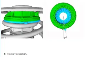

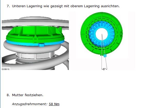

    Sicher das sie richtig montiert wurden? Nach deiner Beschreibung liegt es wirklich nahe das die Domlager eben nicht richtig montiert wurden, das ist bei den Mondeo´s ein heikles Thema und wurde hier auch schon öfters in Zusammenhang mit Tieferlegung besprochen, das danach es knarzte oder poltert in den meisten Fällen war es tatsächlich das Domlager welches nicht ordentlich eingebaut wurde.
    Ich hab dir mal ein Bild angehängt was beim Einbau zu beachten ist.
    Enrico
  • Wie der Flashman schon geschrieben hat, du mußt so genau aufpassen das. Das auf dem mm in der alten Stellung montiert wird sonst hast du das quietschen und knarzen!

    Die Neuen Domlager waren falsch eingebaut und dadurch ist ein Domlager flöten gegangen musste also erneuert werden.
    Nach dem die neuen Domlager richtig montiert wurden (also mit dem 6°) ist das knarzen weg und Poltern tut es nur noch links also wie früher.
