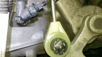

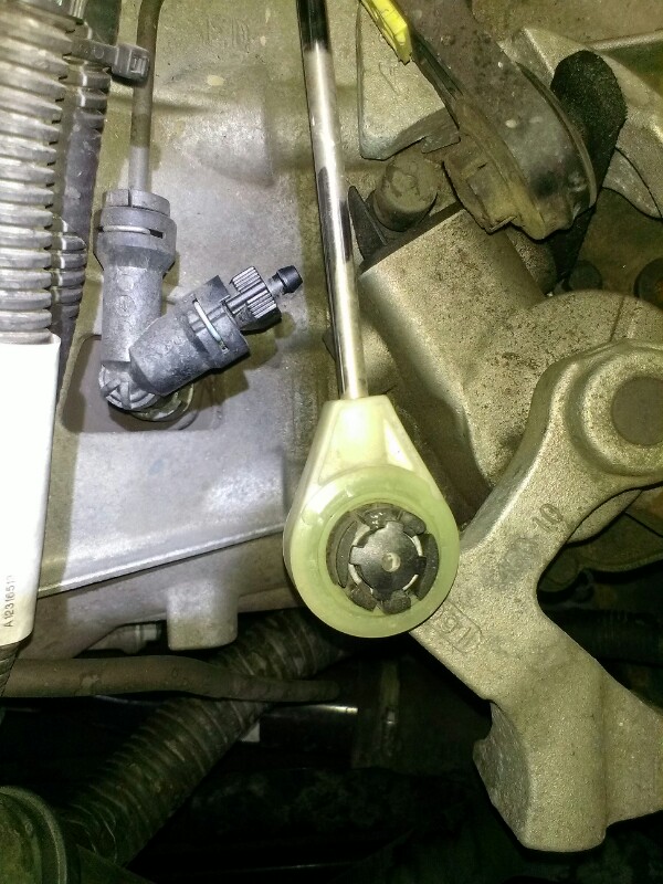

    Ich habe ganz vergessen zu sagen dass ich nicht die Kupplung entlueftet habe.Ich habe den Kupplungsentlueftungnippel gefunden(zumindest glaube ich - siehe Photo).Ich habe Angst etwas zu zerstoeren weil Alles aus Plastik ist.Dreht man an etwas oder.....
    Danke schoen.
  • Jopp der isses ... Schlauch rauf und aufdrehen, ist Plastik geht in der Regel absolut problemlos.
  • Muss ich 5 mal auf das Bremspedal druecken, dannach auf das Kupplungspedal undd im Ruekwertsgang reintreten ob zu sehen ob es gut geht?So hab ich gelesen auf talkford gelesen dass es man machen muss.
    Aufdrehen geht es gegen dem Uhrzeigersinn?
  • Aufdrehen nach links also gegen ... ganz normal wie nen Wasserhahn :D
    Ja aufdrehen .. paar mal Kupplung treten uns schließen dann Kupplung treten paarmal und wieder öffnen treten so 2-3 mal und dann zu und fertig isses.
  • Also fast wie, als würde man die Bremsleitung entlüften?
    Nur statt Ventil öffnen, Bremse langsam durchtreten, Ventil zu und vom Bremspedal runter, das Pedal bei geöffneten und geschlossenen Ventil mehrmals treten?
  • ne Bremse machst ja anders....
    bei der Bremse bauste Druck auf und bleibst aufn Pedal und der andere öffnet die Schraube bis Pedal unten ist, dann drehst zu und pumpst wieder bis Pedal hart ist ... etc. aber kann man bei der Kupplung ja nicht machen da immer weich.
  • Najut.
    Klären wir per PN.
    Will den Thread ja nicht zerreden.
  • Ich habe jetzt eine Frage.Muss das Auto laufen waehtend ich die Kupplung entluefte?Ich habe Sie entluftet.Jetzt passiert dieses:wenn das Auto nicht laeuft gehen die Gaenge einwandfrei sobald ich das Auto starte hackelt es SEHR in fast allen Gaengen.Es fuehlt sich so als ob es in keinen Gang mehr geht.Sobald der Motor nicht mehr geht wieder kann man enwandfrei Schalten.
