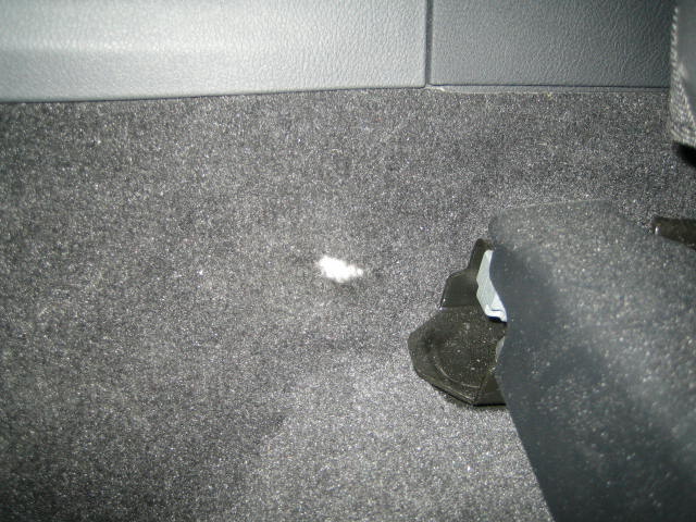

hat schon mal jemand das Problem gehabt, dass der Teppich durch den Fahrersitz eingerissen wird, wenn er nach vorn fährt (meine Frau ist halt nicht soo groß)? Und zwar vor der rechten Schiene am Mitteltunnel, siehe Foto. Ich habe die elektrische Variante mit Belüftung. Auf dem Foto sieht es nicht so dramatisch aus, aber wenn man ins Fahrzeug steigt, fällt einem sofort das weiße Loch ins Auge (auch dem FFH bevor ich was sagen konnte).
Ford hat gestern das OK für einen neuen Belag gegeben. Dazu muss alles raus, Sitze vorn, hinten, Mittelkonsole, usw. da wohl alles ein Stück sei. Aber der Teppich ist doch unter den Vordersitzen geteilt, oder?

Habe ich so beim Mondeo noch nicht gesehen. Liegt der Teppich denn in dem Bereich nicht richtig an, schon mal versucht ihn "anzudrücken" ob Luft dahinter ist? Wenn nicht, wäre die Frage warum das Gestell dort entlangscharbt, evtl. lose Blende am Sitzgestell oder ähnlich?
Der Teppich ist schon geteilt ja, allerdings benötigst du ja das vordere Stück. Die Rücksitze müssten eigentlich drinnen bleiben können, aber Mittelkonsole usw. muss raus.
Das hatte ich bis jetzt bei keinem meiner drei Mondeo. Sicher das es von der Sitzverteilung kommt? Oder vielleicht ein Spannungsriss?
Vorne vielleicht schon, aber hinter der Mittelkonsole ist er ja verbunden........

Aber zu den Fragen. Teppich liegt fest auf an der Stelle, da läßt sich nichts runterdrücken (und auch keine Maus erschlagen). Die manuelle Variante hat ein ganz anderes Sitzgestell und wesentlich mehr Spielraum.
Und ich habe mittig unter dem Fahrersitz eine Überlappung gefunden, also scheint der Teppich doch geteilt zu sein (ich kann mir das auch produktionstechnisch nicht anders vorstellen, wie soll denn das ganze Teil durch eine Tür passen?). -

Mittig unter dem Fahrersitz ist auch eine Überlappung! Die teilt den Teppich in 2 Hälften, in die Vordere und die Hintere! Das heist um vorne zu tauschen müssen die Miko, die Sitze und das Armaturenbrett raus! -
Also der Teppich besteht aus 3 Teilen. Vorne ist er geteilt und hinten ist er komplett durchgängig. Er liegt etwa mittig bis unter die Mittelkonsole. Eigentlich könnte man nur den Teil tauschen aber keiner wird wohl den Rest aufbewahren wollen. Deswegen wechselt er bestimmt komplett. Ja die Teppiche haben sich im laufe der Zeit verändert. Andere Dicke/Stärke des Belags und wie schon gesagt haben sie bisschen gespart. Ford hat mal den Hersteller gewechselt das sieht man. Schon alleine deswegen würde ich nur komplett tauschen.

Danke für die Tipps. Nur den Teil vorne links tauschen sollte reichen, da der Wagen erst 3 monate alt ist, also nicht verblichen oder dergleichen.
Werde berichten. -
So hier das Update:
Es wurde nur der Teppich vorne links erneuert, optisch keinerlei Unterschied. Mehr Platz zu schaffen unter dem Teppich war nicht möglich, da das Blech dort zu stabil ist.
Es würde absolut sauber gearbeitet, obwohl alles raus musste, Radio, Mittelkonsole, etc.
Den ultimativen Test, sprich den Sitz ganz nach vorn fahren habe ich aber noch nicht gemacht, ich möchte den Teppich erst noch etwas "setzen lassen".
