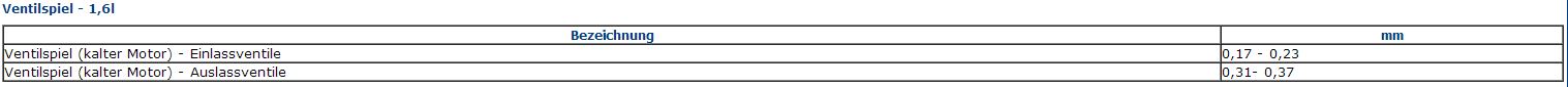

    Da der Zahnriemen gerissen ist und neue Ventile nötig wurden, brauche ich nun die Ventilspielwerte von besagtem Fiesta. (weissnicht)
    Fiesta 1.6 16V
    8566 / 520
    74 KW ( Zetec-Motor )
    Schon mal im Vorraus herzlichen Dank für eure Hilfe :dankeschild::dankeschild::dankeschild:
    Gruß Markus

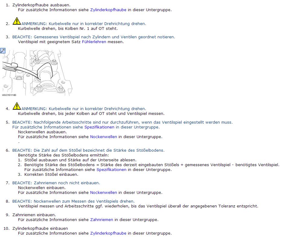

  • Nur muß man nochwas wissen.
    Das Spiel wird nicht irgendwie an einer Schraube eingestellt.
    Was in der Ford-Beschreibung als Stößelboden bezeichnet wird, sind Beilegeplatten, etwa in der Größe eines 2-€-Stücks. Die gibt es meines Wissens in ca. 25 Stärken in Schritten von 0,05 mm.
  • Das ist richtig....
    Du musst das Ventilspiel messen, und dann ein bisschen rechnen .. und dir dann die entsprechenden Venilplättchen kaufen.
    Viel Spaß ... ist blöde Arbeit und außerdem nicht immer alle Plättchen lieferbar, letztes mal in der Firma als wir solch einen Fiesta hatten bekamen wir nicht alle Plättchen.
    Dann nur eins, dann zwei von einer Größe gar keins ^^ ist ein bisschen wie Lotterie.
  • Und ausgebaute Plättchen sind durchaus wiederverwendbar. Also müssen nicht alle immer neu werden, man kann auch manche für ein anderes Ventil "recyclen", wenn es eben gerade paßt.
