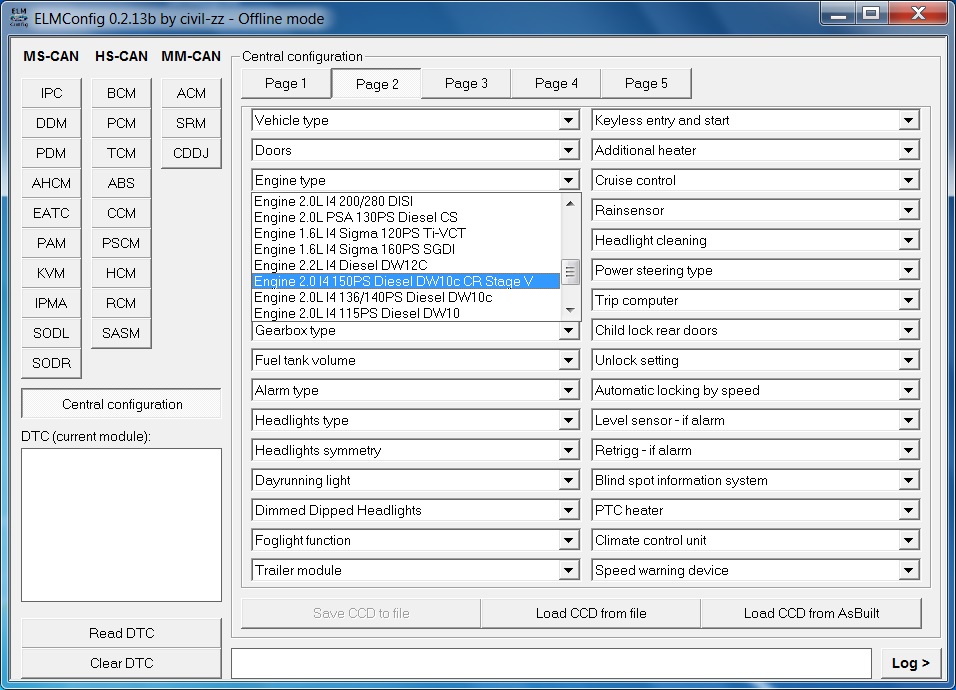

    Man muss nichts aufspielen, man muss lediglich dem Steuergerät mitteilen, dass es jetzt die 163PS Kennfelder verwenden soll.
    Ich habe es gerade bei meinem S_Max gemacht mit Hilfe eines VCM II Nachbau aus China... ist kein grosses Ding.
