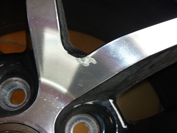

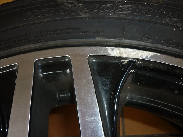

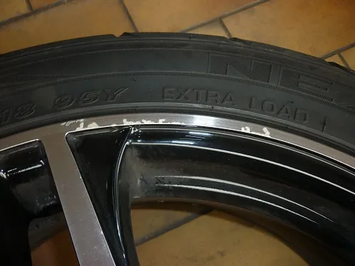

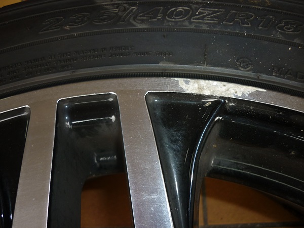

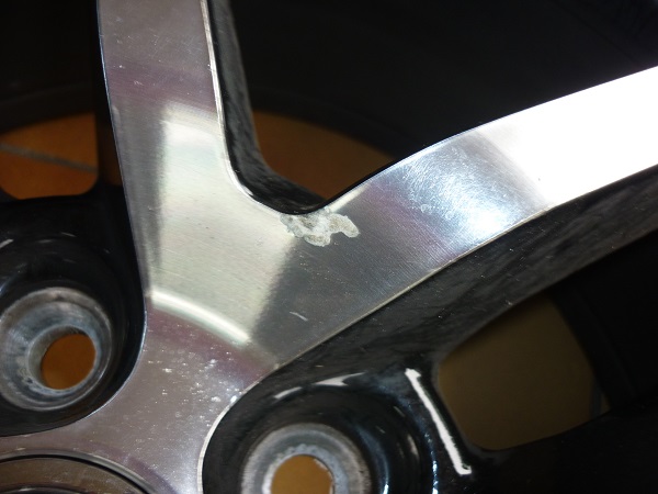

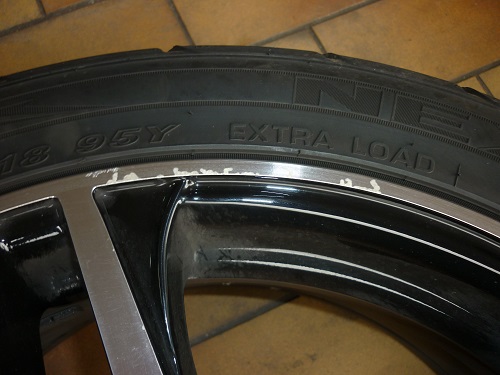

    ich hatte die RS2 in black front polished ins Spiel gebracht. Meine habe ich gerade aus dem Schuppen geholt und festgestellt, der Klarlack sieht schon an einigen Stellen nicht mehr gut aus. Die Felgen sind ein Jahr alt und bei der Einlagerung war das noch nicht :( Werde morgen mal Bilder machen und den Händler kontaktieren. Mal sehen was der sagt. Tja, polierte sind halt empfindlicher und dann noch ein eher günstiger Produzent. Schauen mer mal.
    Einmal editiert, zuletzt von Dwarsloeper (4. April 2014 um 19:37)
