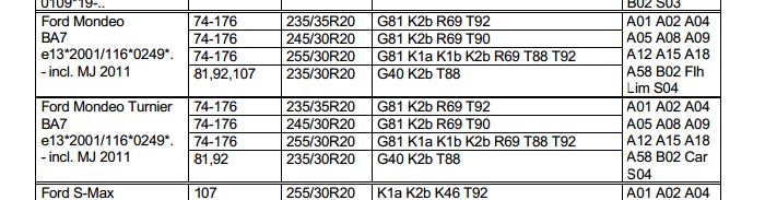

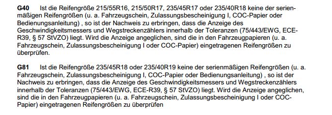

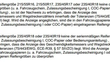

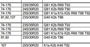

    Habe gerade in ein paar Gutachten auf Felgenoutlet.de geschaut. Dabei ist mir aufgefallen das bei der Größe 245/30 R20 die Auflage G81 steht. Diese besagt dass wenn die Größen 235/45 R18 oder 235/40 R19 keine Seriengrößen sind muss man den Nachweis erbringen das der Tacho noch in der Toleranz ist. Diese Gößen sind ja nur ab 2010 Serie. Der KW-Bereich ist von 74 bis 176 also alle Motoren.
    Bei der Größe 235/30 R20 steht die Auflage G40 diese besagt das gleiche wie die G81 nur mit den Größen 215/55 R16, 215/50 R17, 235/45 R17 oder 235/40 R18. Welche ja bei den Modellen bis 2010 Serie sind. Und in der der Spalte wo der KW-Bereich angegeben ist stehem nur die Modelle mit 81 und 92 also kein 2.2 TDCI der ja 129 KW hat.
    Wie habt ihr die Größe bei den Modellen bis 2010 eingetragen? Könnte mir evtl jemand eine Eintragung mit der o.g. Größe zusenden?

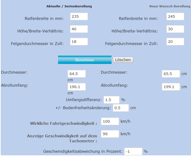

    z.B. der vFL 235/40 R18 und der FL 235/45 R18 das ist eine Umfangsdifferenz von 3,7%
    Somit würde dein Tacho beim FL mit der Größe vom vFL bei 100 km/h nur 96 km/h anzeigen, und selbst nur 1 km/h wäre schon zuviel.
    Bei einer 8x20 Zoll Felge müsstest du beim vFL die Reifengröße 235/30 R20 fahren aber gibt es nur Reifen mit Loadindex 88 und das ist zu wenig.
    Wenn du die Größe 245/30 R20 fahren willst müsstest du nachweisen das dein Tacho noch richtig geht.

    Wenn hinter Reifengröße ein G40 steht darfst du sie nur auf den vFL fahren und wenn ein G81 dahinter steht halt nur auf dem FL.
    Außer du erbringst den Nachweiß das Tacho noch richtig anzeigt bzw. innerhalb der Toleranz liegt.

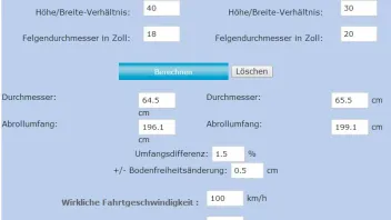

  • Das ist richtig. Er darf aber kein km/h weniger anzeigen. Und das wäre bei 245/30 R20 der Fall.
    Da das Rad eine Umfangsdifferenz von +1,5% hätte. Und das heißt dein Tacho würde bei 100 km/h nur 99 km/h anzeigen.
    Dein Tacho hat Original schon eine "Voreilung" und zeigt mehr an.
    Dadurch bist du selbst bei 1 km/h weniger bei 100km/h noch im Toleranzbereich, da du eh nicht 100 fährst wenn das Tacho des Mondeos 100 anzeigt.
    Deine "TATSÄCHLICHE Geschwindigkeit" darf nur nicht 1km/h Größer sein als dein Tacho anzeigt(Minusdifferenz).
