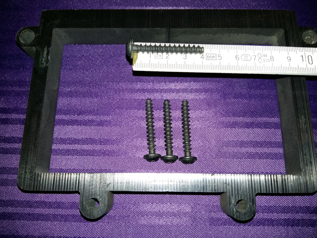

  • Die längeren Schrauben sind Blechschrauben 5 x 40mm, mit 25er torx Linsenkopf, gucksdu:
    Besser sind viell. 5x45mm; und pass auf, daß die Dichtung nich vonner ECU rutscht.
    Falls du den Kühler nich demontieren/absenken willst, um da dran zu kommen, nimm am besten welche mit nem Sechskantkopf, und dann mit ner möglichst flachen Ratsche anschrauben. Und nich vergessen, das Heftpflaster bereitzuhalten :D
    Gruß Franky

  • Kannst Du den Durchmesser mit einer Schiebelehre noch einmal nachmessen?
    Blechschraubengewinde gibt es nicht in 5,o sondern nur in 4,8 oder 5,5.

  • Die Dichtung liegt in sooner Nut im Filterkasten, wo die ECU gegengeschraubt ist. Genau da zwischen kommt ja der Spacer , und beim Anschrauben desselben rutscht da schonmal die Dichtung aus der Nut. Aber alles kein Hexenwerk, wenns da nich so eng zugehen würde. Müsste ichs nochmal machen, würde ich den Kühler aushängen.
    salador: 4,8mm. Danke.
    Gruß Franky

  • Ich meinte fast Franky.
    Lieber die richtige Grösse wählen, eine grössere Schraube in Kunststoff drehen; da kann das Kunststoffteil platzen. Wenn es aber doch 5.5 ist, dann kannst Du mit der 4,8 nicht richtig anziehen bzw. reisst das Innengewinde im Kunststoffteil mit der zu kleine Schraube raus.
    Wenn FastFranky das noch mal richtig nachmisst, dann werden wir's ja wissen.
    EDIT; Done, danke für's Nachmessen. Alle Klarheiten beseitigt. :)

  • Es sind tatsächlich 4,8mm. Und ich hatte gleiches Problem wie Thoralf, die Schraube unten links war ,,überdreht"; womöglich bedingt durch den nicht vorhandenen Platz, um die Schraube ,,mit Druck" reinzudrehen. Daher würde ich eher 5mm längere Schrauben nehmen, im Filterkasten ist ausreichend ,,Fleisch".
