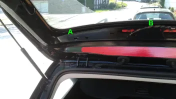

    2. Jedes Mal, wenn das Auto im Regen stand und ich die Heckklappe öffne, höre ich, wie auf der linken Seite wasser in der Klappe rumläuft. Wenn ich die Klappe oben lasse, sehe ich allerdings nicvht, wie hier oft beschrieben, dass das Wasser abläuft. Beim Schließen der Klappe höre ich, wie das Wasser wieder zurückläuft. Ich habe das Wasser auch schon in dem Rückleuchtenteil in der Klappe gesehen.
    Irgendwann war es mal ausgetrocknet/ausgelaufen. Dann war allerdings noch Wasser von innen an der Rückleuchte.
    Heute nacht hat es wieder geregnet. Als ich dann heute Morgen die Heckklappe öffnete, war das Plätschern wieder da.
    Was kann ich hier tun? Hat vielleicht Jemand einen Tipp für mich?

    zu2. kommt es vllt. über die Bremsleuchte rein ? haben wir in der Firma auch oft das es über die Bremsleuchte in der Klappe eindringt und sich dann natürlich durch die vielen kleinen Zwischenbleche verteilt.

    Das mit der Bremsleuchte habe ich bereits mehrfach gelesen. Wie kann ich das am besten überprüfen?

    Nur ist die Fehlersuche und -behebung Sache des FFH. Dein Mondi hat noch Garantie.
    Im Falle der Heckklappe hat das sogar was mit der 12-jährigen Durchrostungsgarantie zu tun.
    Erstens darf da nichts reinlaufen und wenn doch muß es zweitens wieder rauskönnen. ;)
    Und die Brühe führt nicht nur zu Rost. In aller Regelmäßigkeit vergammeln dann auch Stecker, Kabel und alle möglichen Kontakte mit den entsprechenden Problemen im Gefolge. :huh:

  • So, ich habe jetzt einen Termin beim FFH vereinbart. Nächste Woche Montag wird das Ganze angeschaut. Ich werden berichten, was dabei rauskommt.
  • Dann hoffen wir mal, dass der Mechaniker seinen Kopf beim Öffnen nicht drunter hält... :D
    Oder hälst die Kamera bereit, wenn es "Platsch" macht :thumbup:

  • Ich bin mal gespannt mit dem Wasser in der Heckklappe. Ich hatte so eine Story beim meinem Superb. Da kam das Wasser aus der Umfelbeleuchtung und dem Taster zum Schließen heraus. Außerdem lief regelmäßig die Komplette Reserveradmulde voll :cursing: . Aber nicht immer, kam darauf an, wie er stand. Nur Wasser Marsch auf das Auto brachte nichts.
    Die Suche lief dann am Ende so ab,dass der Werkstattmeister, nach Abbau aller Verkleidungen, höchstpersönlich im Kofferraum eingeschlossen wurde, die Werkstatt abgedunkelt wurde und dann ging es mit Taschenlampen von allen Seiten auf die Suche.
    Und siehe da, ein mm großes Loch in der Versiegelung der Schweißnaht der Heckklappe rechts.
    Zum Thema der Vorredner von wegen Garantie: Lass es den FFH machen. In meinem Falle bestand Skoda darauf erst einen Techniker vom Werk einfliegen zu lassen um den Fehler zu dokumentieren (war einer der ersten gebauten Superb Combi). Danach wurde die komplette Heckklappe und das Zeugs in der Reserveradmulde erneuert. In der Zwischenzeit bekam ich kostenlos einen baugleichen Vorführwagen. DAS war Service!!! :thumbup:
