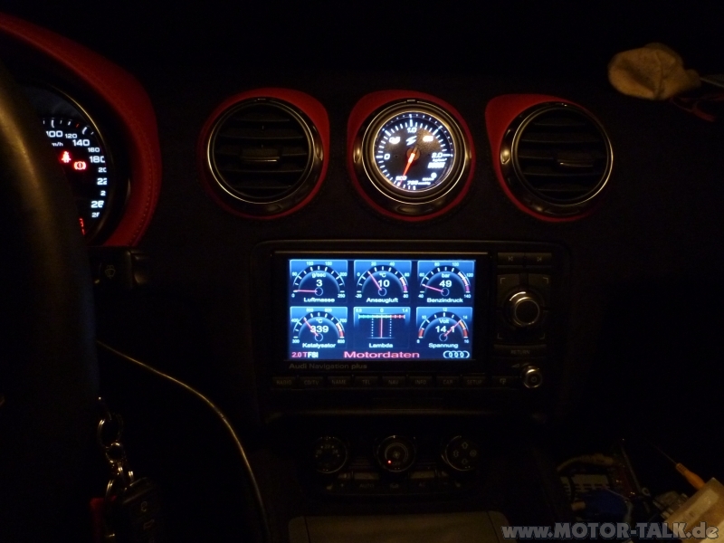

  • Jo, Zusatzinstrumente würden den stylischen Innenraum unserer Mondis doch arg verschandeln. Hab da im TTS- Forum ne interessante Lösung gefunden, da hat ein User doch tatsächlich die Visualisierung der Instrumente in den RFK- Eingang der Navi- einheit eingespeist:
    Quelle
    Die Signale werden mit einem OBD-Hacker vom CAN-Bus abgegriffen, dann in einem CarPC über eine Software mit selbstprogrammierten Skripten und Hintergrundanwendungen ausgewertet, dann Visualisiert und anschließend ausgegeben. Die Ausgabe wird in einem Videowandler mit selbstgebauter Schaltlogik umgewandelt. Nur der Ladedruck wird über eine Zusatzanzeige, integriert in eine der Lüftungsdüsen, angezeigt.
    Wie geil is das denn? Schade, daß das bei unseren Mondis nicht so ohne weiteres bis garnicht zu realisieren ist.
    Gruß Franky

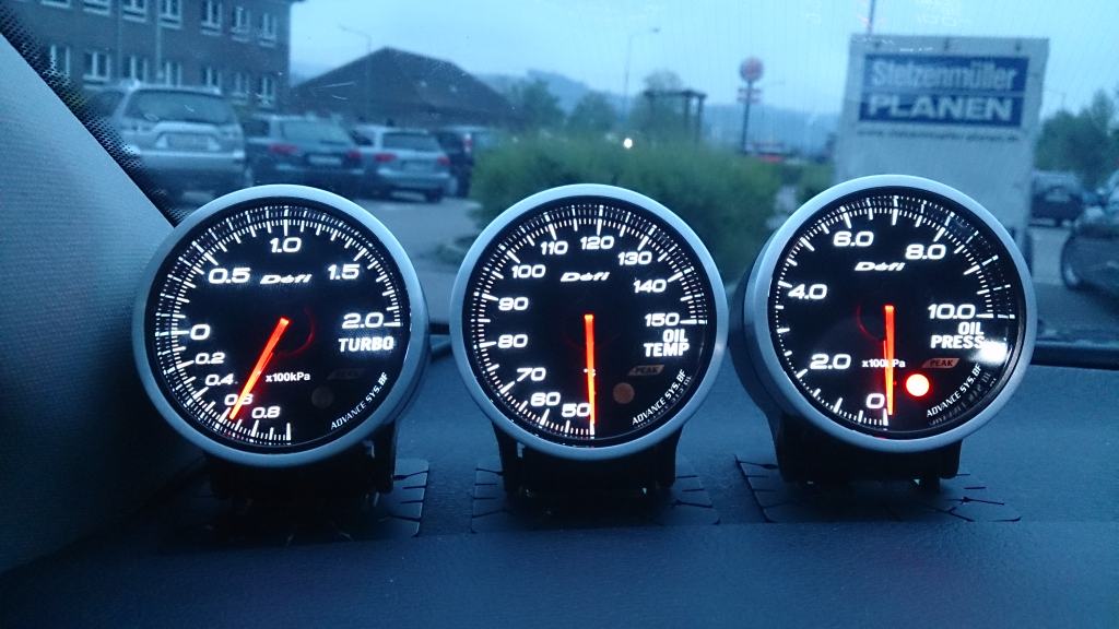

  • Naja, einen Schritt weiter schon, Schrittmotor gesteuerte Anzeigen, mit abgesetzten Sensoren, das heißt die Sensoren sitzen im Motorraum, der Messwert geht auf ne Controllerbox, von dort geht ein Kabel an die erste Anzeige, und dann wird durchgeschleift...
    Max Wert Anzeige, 3 Minuten replay, LED Beleuchtung, und um Welten besser ablesbar, als der Original Schund im Focus ST...
    Also ist schon ein Stück weit weg von den 80ern... :)
    Da würden noch Öldruck und Temperatur dazu kommen, und gut ist, stört mich da unten nicht im geringsten, und ist im Blickfeld, sonst bringen die besten Anzeigen nix...

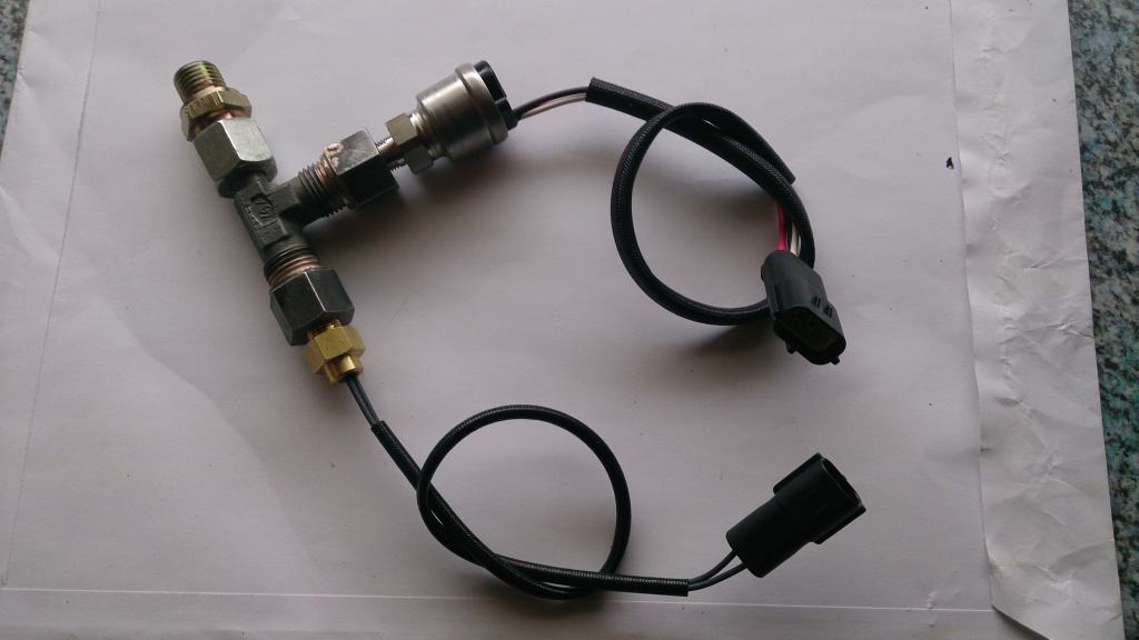

    Ich bin der Sache jetzt auf den Grund gegangen.
    Der erwähnte Stopfen am Block ist vorhanden, das Gewinde ist ein M14x1,5

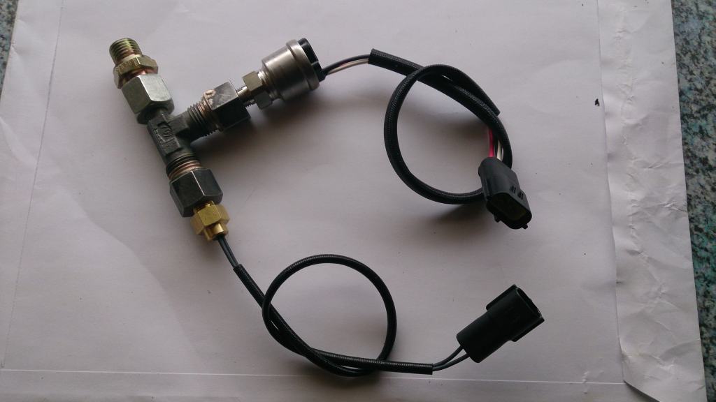

    Hab mir dann mal ein T-Stück gebastelt, und 1/8" Gewindebuchsen angelötet, damit ich meine Sensoren verbauen kann.
    Das ganze muß etwas in die Länge bauen, um am Führungsrohr des Ölpeilstabs vorbei zu kommen, ist etwas beengt da vorne.
    Funktioniert prinzpiell, aber die Temperatur ist nicht repräsentativ, da an dieser Stelle keine Zirkulation vorhanden ist.
    Deswegen ist die Ölwanne schon heiß, und oben am Sensor ist es noch eiskalt. Irgendwann, wenn der Motor so richtig durchgewärmt ist, fängt die Anzeige an sich zu bewgen, aber das gibt ja nicht die Öltemperatur wieder.
    Also braucht man kein T-Stück, es reicht, wenn man nur den Druck an dieser Stelle abnimmt.
    Werde jetzt den Abgang für den Temperatursensor da abstopfen, und den Sensor in der Ölablass Schraube verbauen, das wird wohl eher zum gewünschten Ergebnis führen.

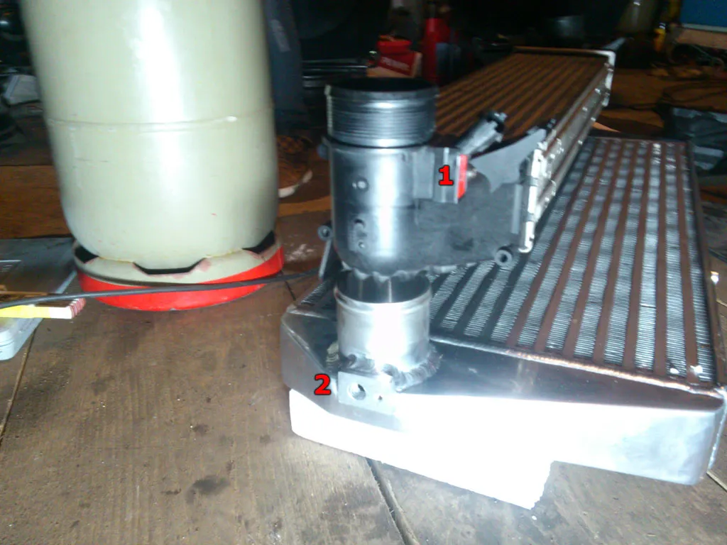

    Zwecks Ladedruck...weiß ich jetzt nicht, wie die Ansaugbrücke beim Diesel aussieht, aber beim Benziner geht da ein kleiner Schlauch ab, Aussendurchmesser ca. 8mm, dort habe ich meinen Sensor mittels T-Stück dazwischen gehängt.

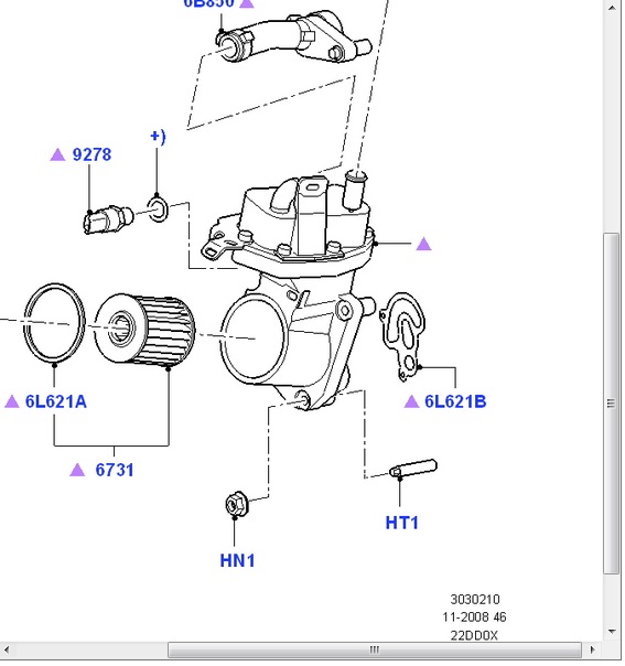

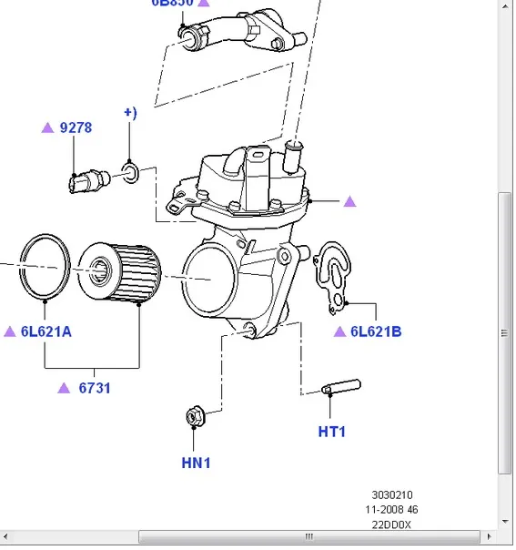

  • Also laut nem Bild dürfte das hier (9278 ) der Öldruckschalter sein und da sitzt er in der Nähe vom Ölfilterflansch bzw. Ölfiltergehäuse:
    Da kann ich mit den M16x1,5 schon mal was anfangen. Und beim Gewinde des Sensors hast recht. is ein 1/8" nptf. Also mir da ein passendes Adapterstück zu bauen oder zu besorgen sollte nicht das Problem sein.

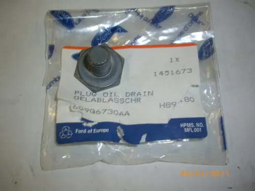

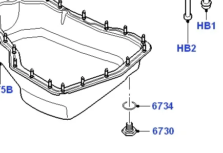

    Was die Ölablasschraube betrifft hab ich im Netz nur ein Foto gefunden, sogar mit passender Teilenummer:
    Und die schaut ja mal komplett anders aus als alles was ich bisher von Mondeo Mk3, Ka MK1 und Focus Mk1 her kenne. Vor allem aber das Gewinde is mal wirklich sehr klein. Ic hwill deine Angabe jetzt nicht anzweifeln, aber auf mich wirkt das nicht nach einem M14 Gewinde. Irgendwo flog mir mal was von nem M10x1,25 entgegen nur da find ich die Quelle nicht mehr um es zu belegen.
    FFH kannste vergessen hier bei mir, die haben einfach kein interesse an unentgeltlichen Anfragen. Kam bisher nur: Hab ma nicht da, könn ma nicht machen, wissen wir nicht.
    Wegen Ansaugbrücke muss ich selbst erst schaun bzw. kann nen Foto machen. Aber so in der Art hatte ich es mir vorgestellt mit nem T-Stück. Oder eben wenn es da keine solche Möglichkeit gibt nen Einziehnippel in einen Samco Schlauch reinsetzen.

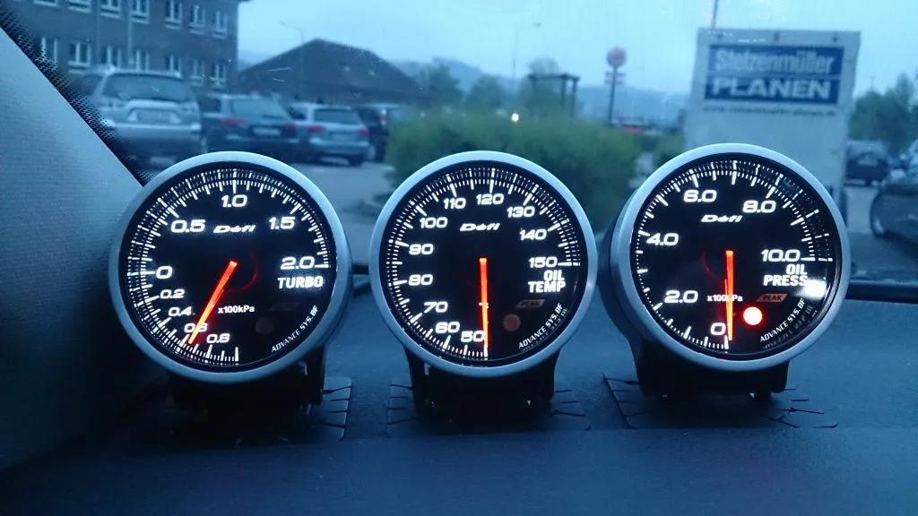

  • Hast recht damit das 1/8" Zoll gewinde nur kurz angesetzt ist in der Adapterhülse. Hab sogar mittlerweile eine gefunden und schon bestellt. Ebenso die Instrumente sind schon bestellt. Ladedruck, Öldruck und Öltemperatur.
    Zwar nicht von Defi wie deine, aber ich bewege mich da ja noch nicht in so hohen Leistungsebenen. Mir reicht es zu sehen wann das Öl warm ist und wie sich die anderen Werte verhalten.

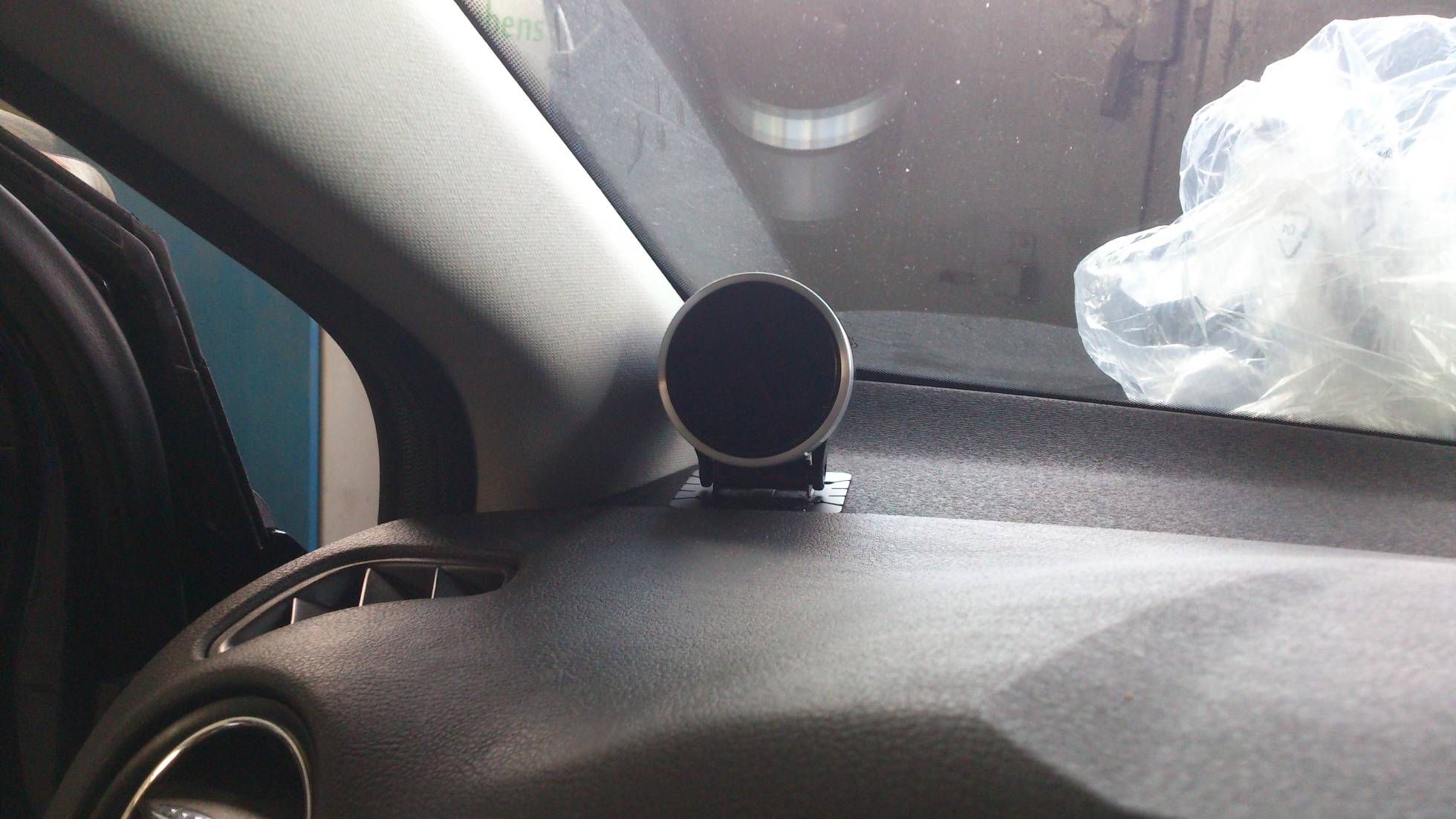

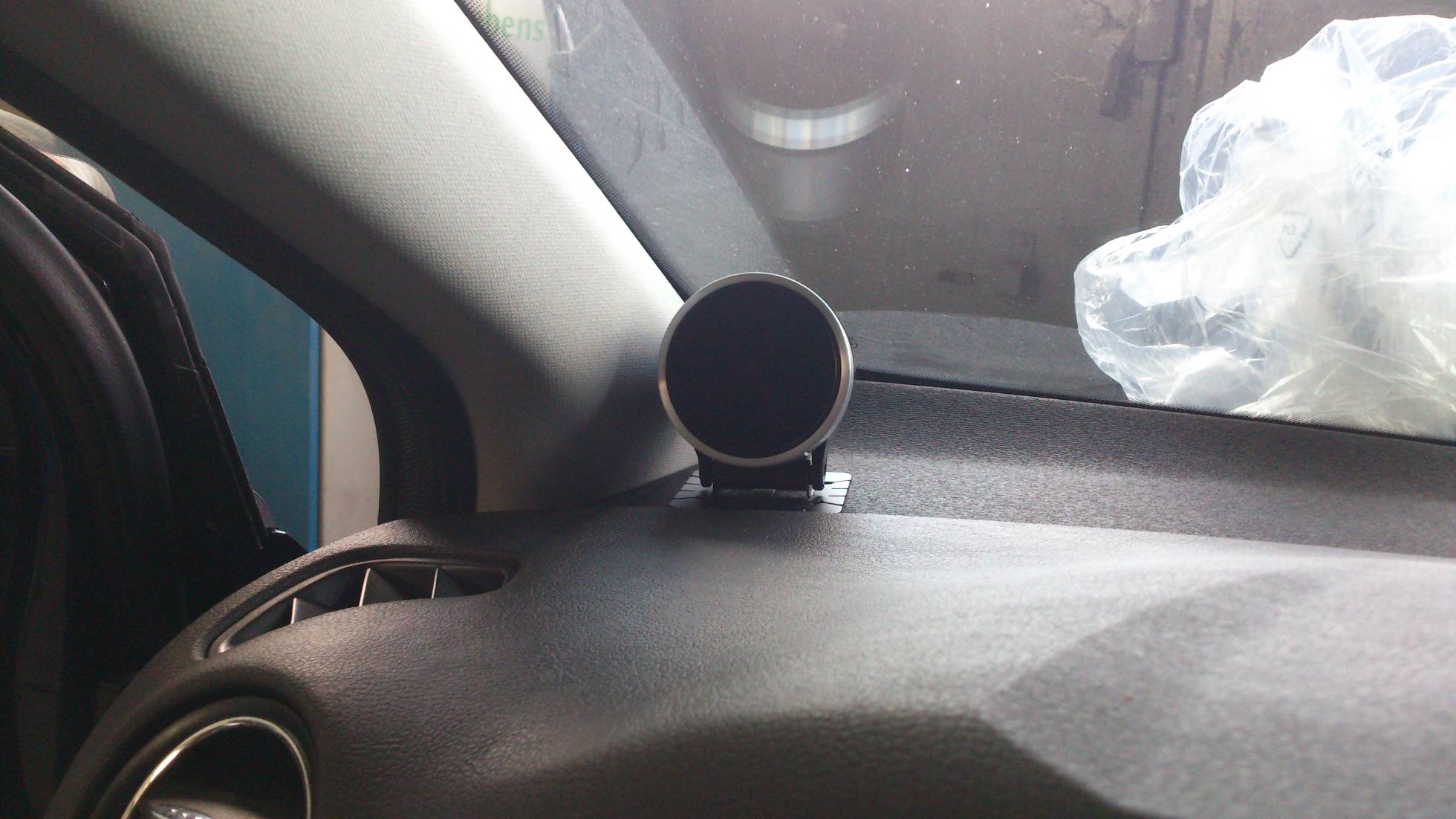

    Anzeigenhalter is auch schon bestellt. Ist aber keine A-Säulenhalter. Das will ich nicht mehr. Hab mir in den Staaten nen nettes Teil von Ford Racing geordert, das zwar für nen Ford ist aber nicht für den Mondeo.
    Jetzt heißt es abwarten bis Lieferung und dann zackig, anschließen, verkabeln und fertig einbauen.

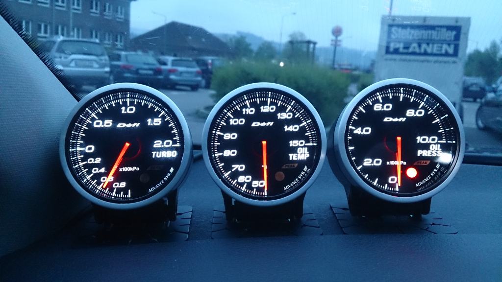

  • Die Défi sinds bei mir geworden, weil ich ursprünglich aus dem Japan Lager komme, und sie halt daher kenne...
    Und weil bei den Dingern der Verkabelungsaufwand minimal ist, man hat also nicht einen Bund Kabel, wo man es nicht gebrauchen kann, also direkt an der Anzeige.
    Egal was drauf steht, einigermassen akurat anzeigen müssen sie halt, das ist das wichtigste, und da hab ich bei den günstigen Dingern schon die tollsten Sachen gesehen, aber die VDO Geber sind auch recht genau.
    Harry
