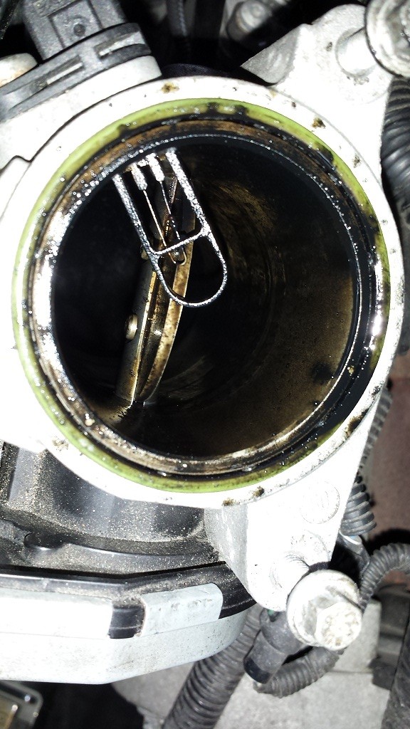

  • Hi ja vor ein paar wochen war das getriebe draußen, und meines wissens auch die schläuche vom turbolader zum llk usw, muss mal die unterbodenverkleidung abmachen und nachschauen, leistungsmäßig kann ich echt nicht sagen, er erreicht seine höchstgeschwindigkeit und kommt auch gut weg. ?(
    zum dem anderen habe ich noch das hier
