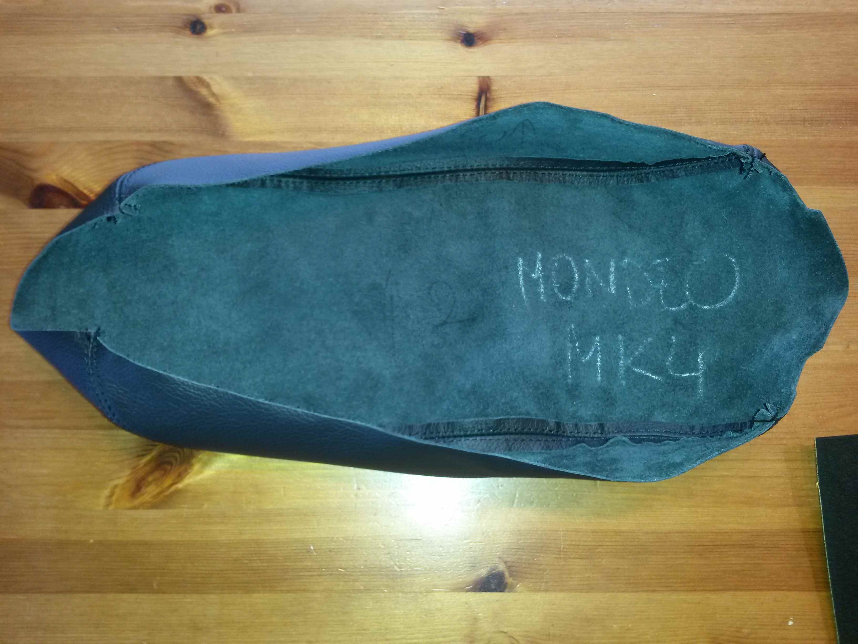

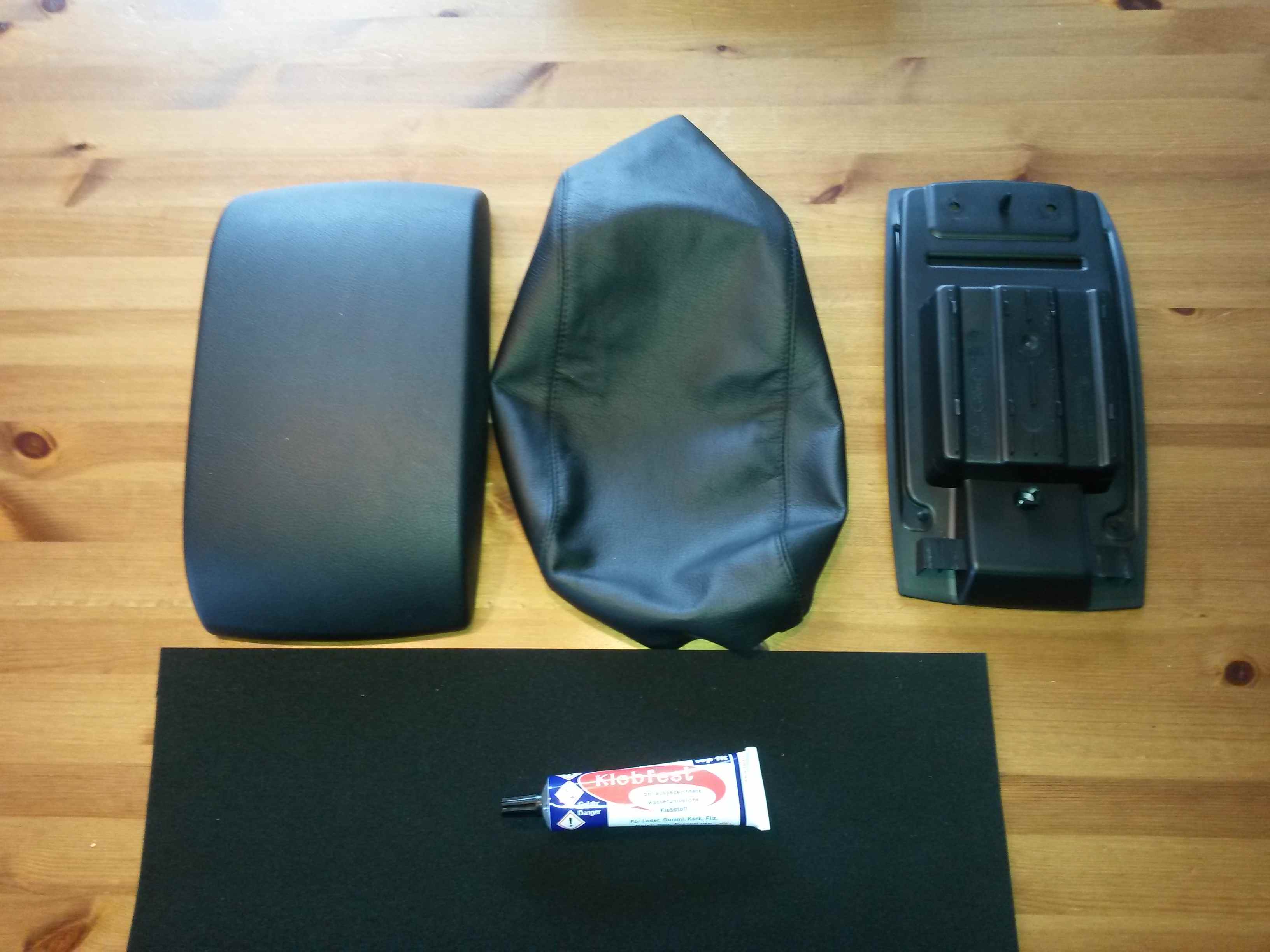

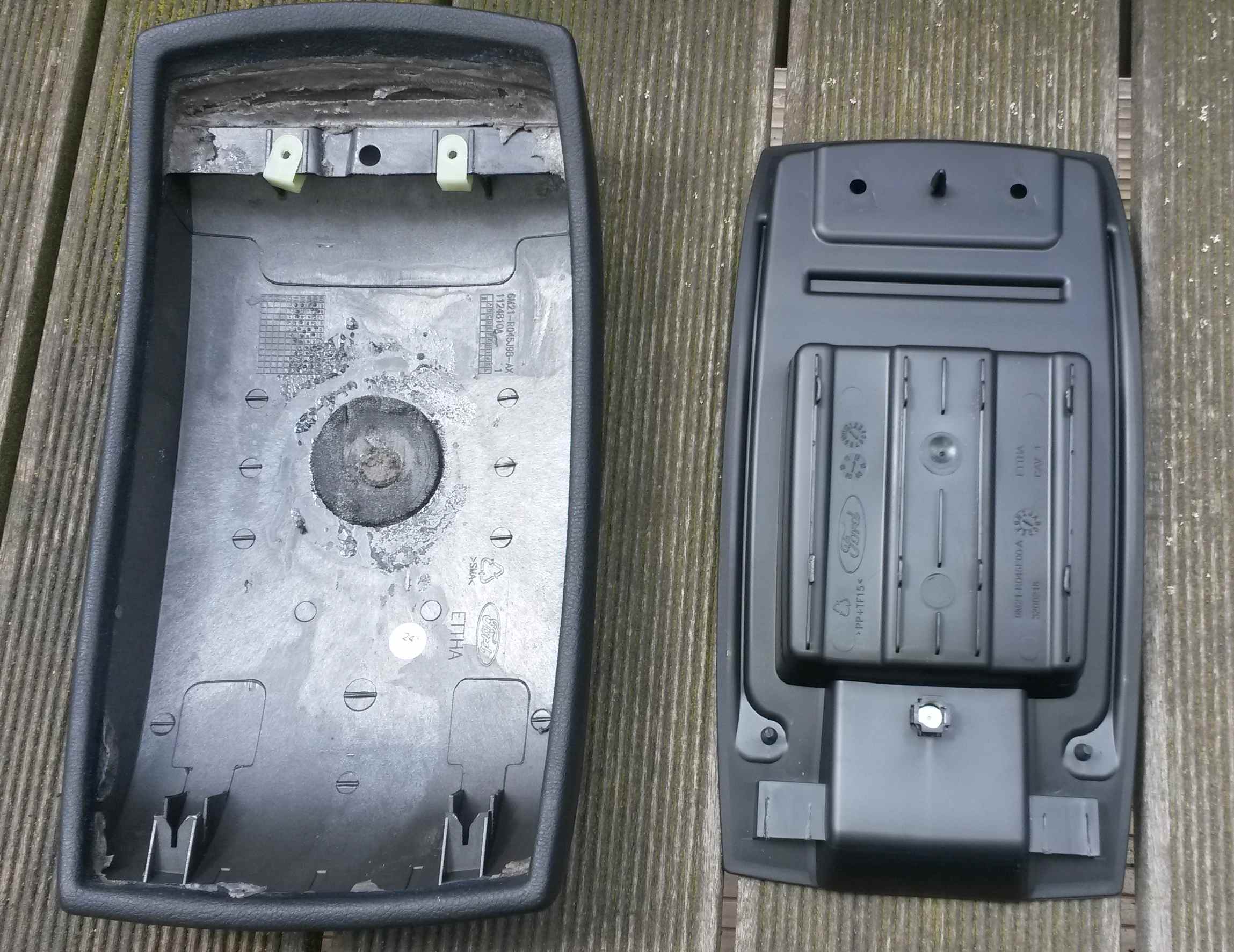

    am letzten Wochenende habe ich meine Kunststoffarmlehne mit einem Lederpolster überzogen. Hier sind meine Erfahrungen.
    Nachdem Lösen der beiden Schrauben (5,5er Nuss) am Scharnier, kann man die Armlehne abnehmen und die Oberseite von der Unterseite trennen.
    Die Zutaten sind der Lederbezug aus der Bucht, der Kleber von „Top-Fit“ und 5 mm dicker Moosgummi, um die Armlehne etwas aufzupolstern.
    Der Lederbezug ist aus ca. 1,5 mm dickem Leder und muss mit der Armlehne verklebt werden. Das Leder als auch die Nähte machen einen qualitativ hochwertigen Eindruck. Der Bezug ist auf die Kunststoffarmlehne ausgelegt und kann maximal 5 bis 10 mm um die Kanten gelegt werden. Hier hätte ich mir etwas mehr Reserve gewünscht, denn der von mir verwendete 5 mm dicke Moosgummi ist damit das absolute Maximum. Selbst mit der sehr geringen Aufpolsterung habe ich es nicht geschafft, das Leder an allen Stellen sauber und weit genug um die Kanten zu legen. Aufgrund der Dicke des Leders dehnt es sich auch so gut wie gar nicht.

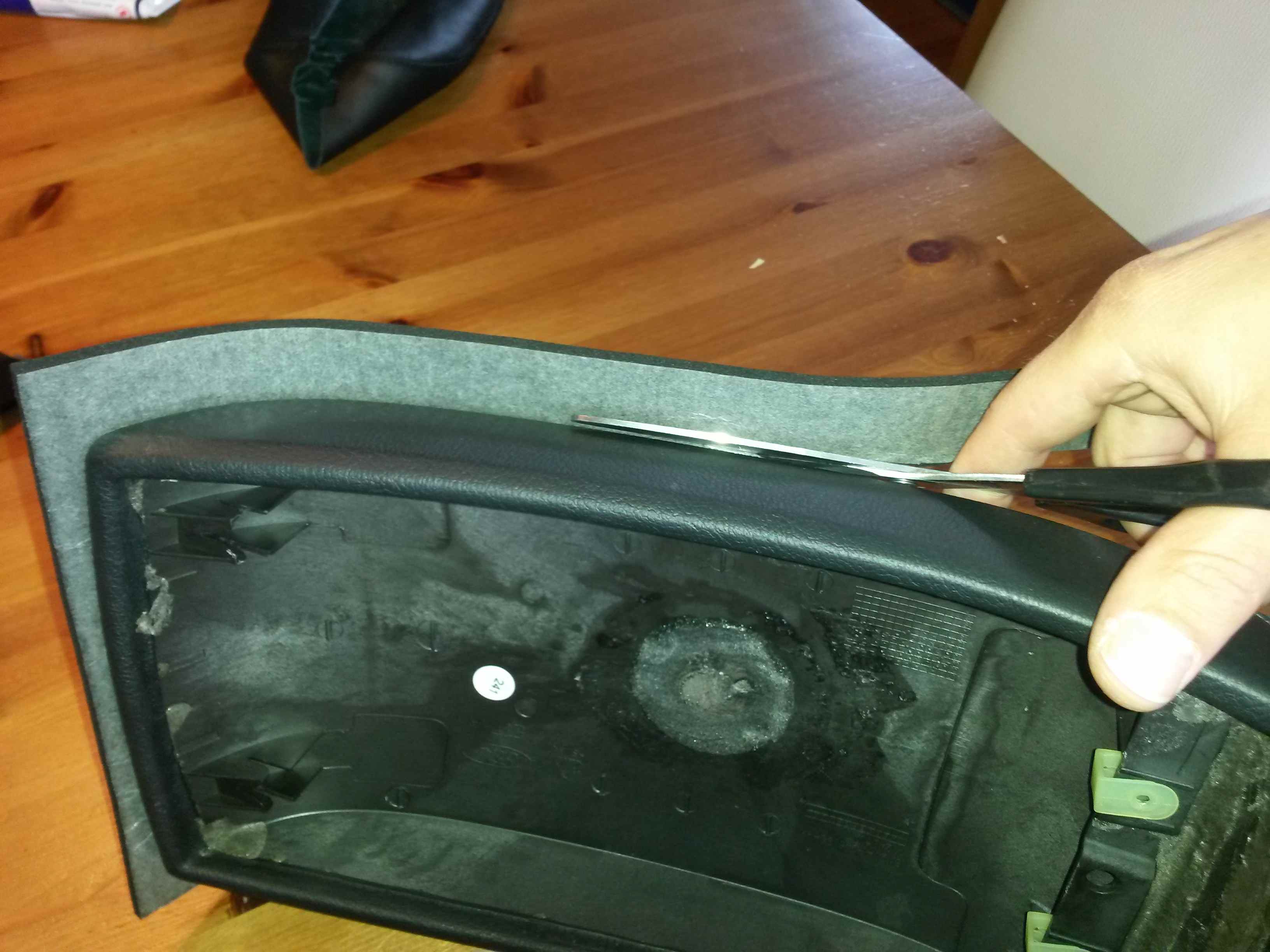

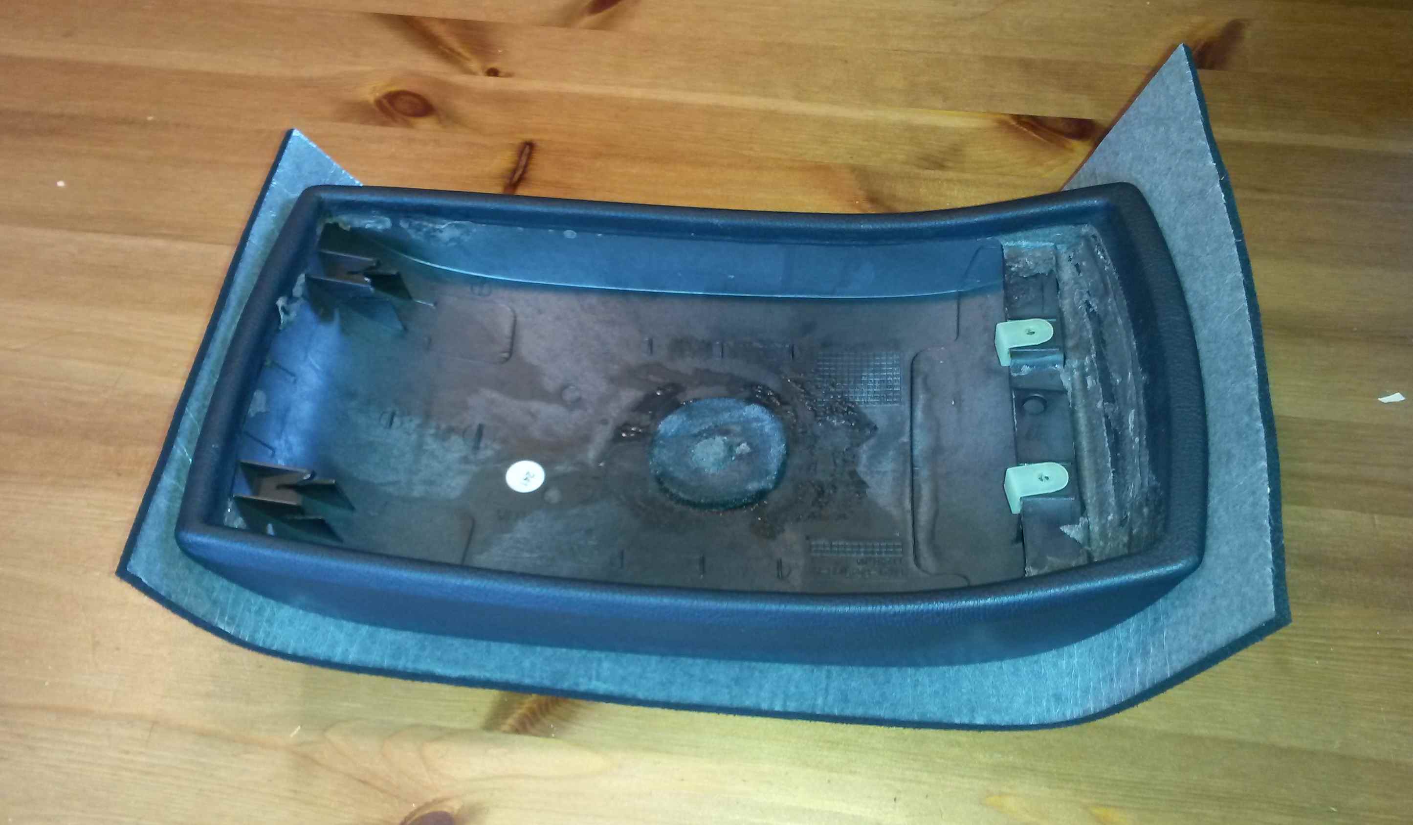

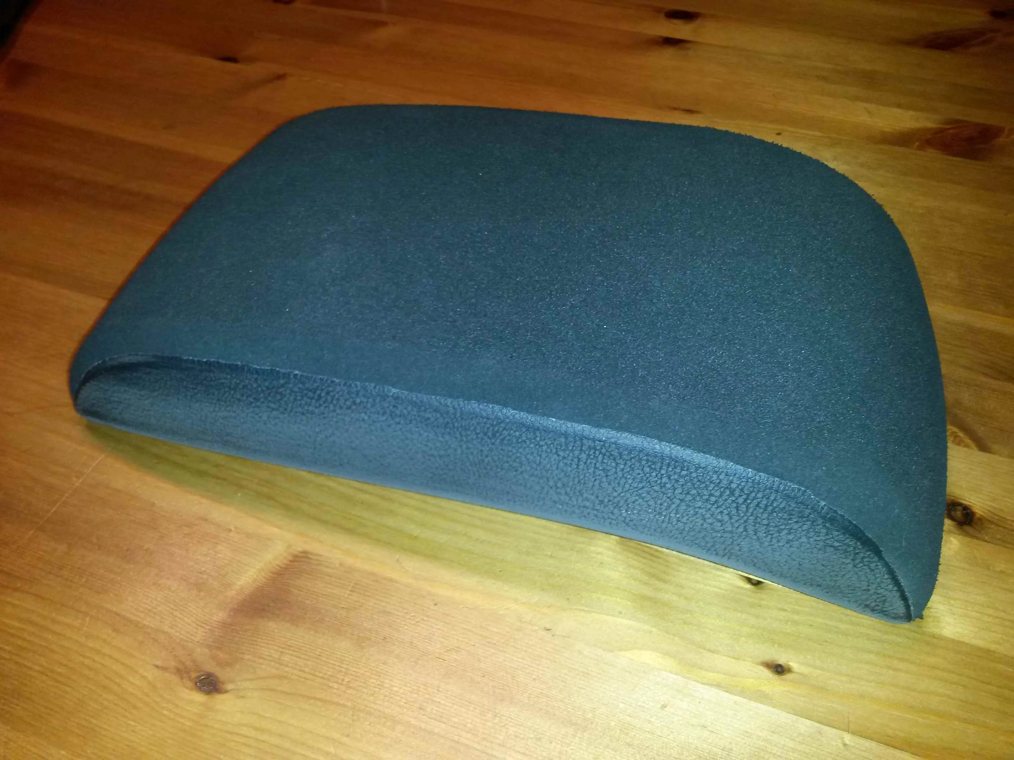

    Den Moosgummi großzügig ausschneiden und auf die Oberseite der Armlehne kleben.
    Danach mit einer Schere den überstehenden Rand abschneiden.
    Aufgrund der Bilderbeschränkung weiter im nächsten Beitrag.
    2 Mal editiert, zuletzt von vector (20. Mai 2014 um 08:44)

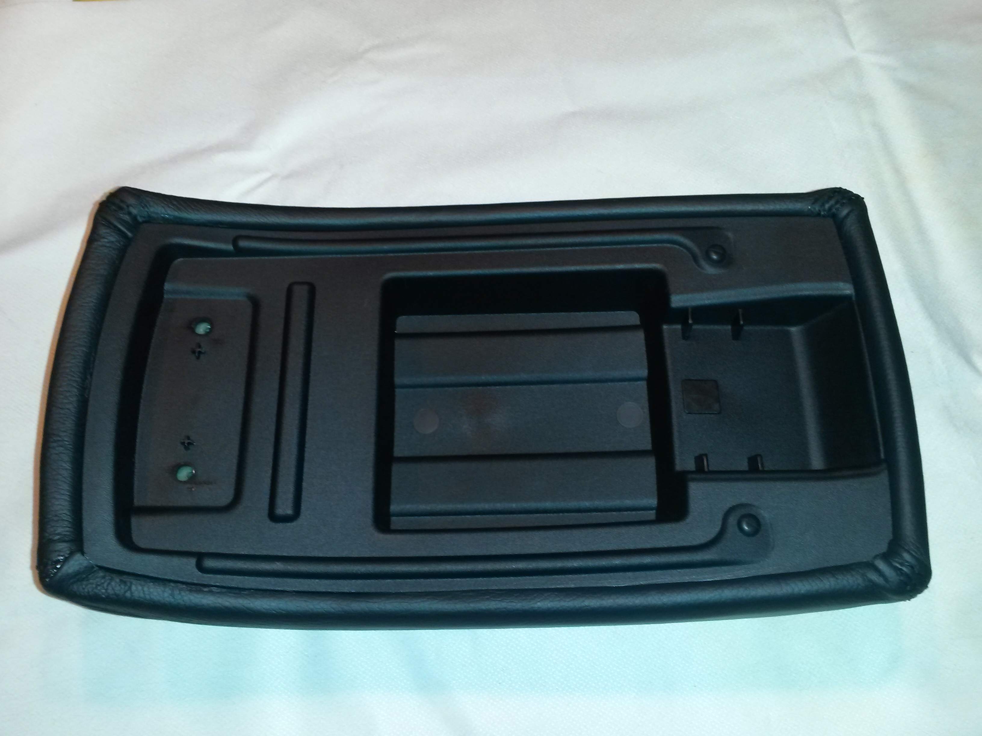

  • Mit groben (60er) Schleifpapier können die Ränder des Moosgummi schön abgerundet werden, so dass sich vorallem an der Vorder- und Rückseite der Armlehne ein schöner Übergang ergibt. Die Klebeflächen müssen ebenfalls mit Schleifpapier gut aufgerauht werden.
    Jetzt wird das Leder aufgezogen. Das sollte man vorher ein paar Mal „trocken“ üben. Ich habe mit der vordersten Kante der Armlehne angefangen, um sicher zu sein, dass das Leder weit genug unter der Abdeckung verschwindet, an der Stelle wo man anfasst, um die Armlehne zu öffnen.

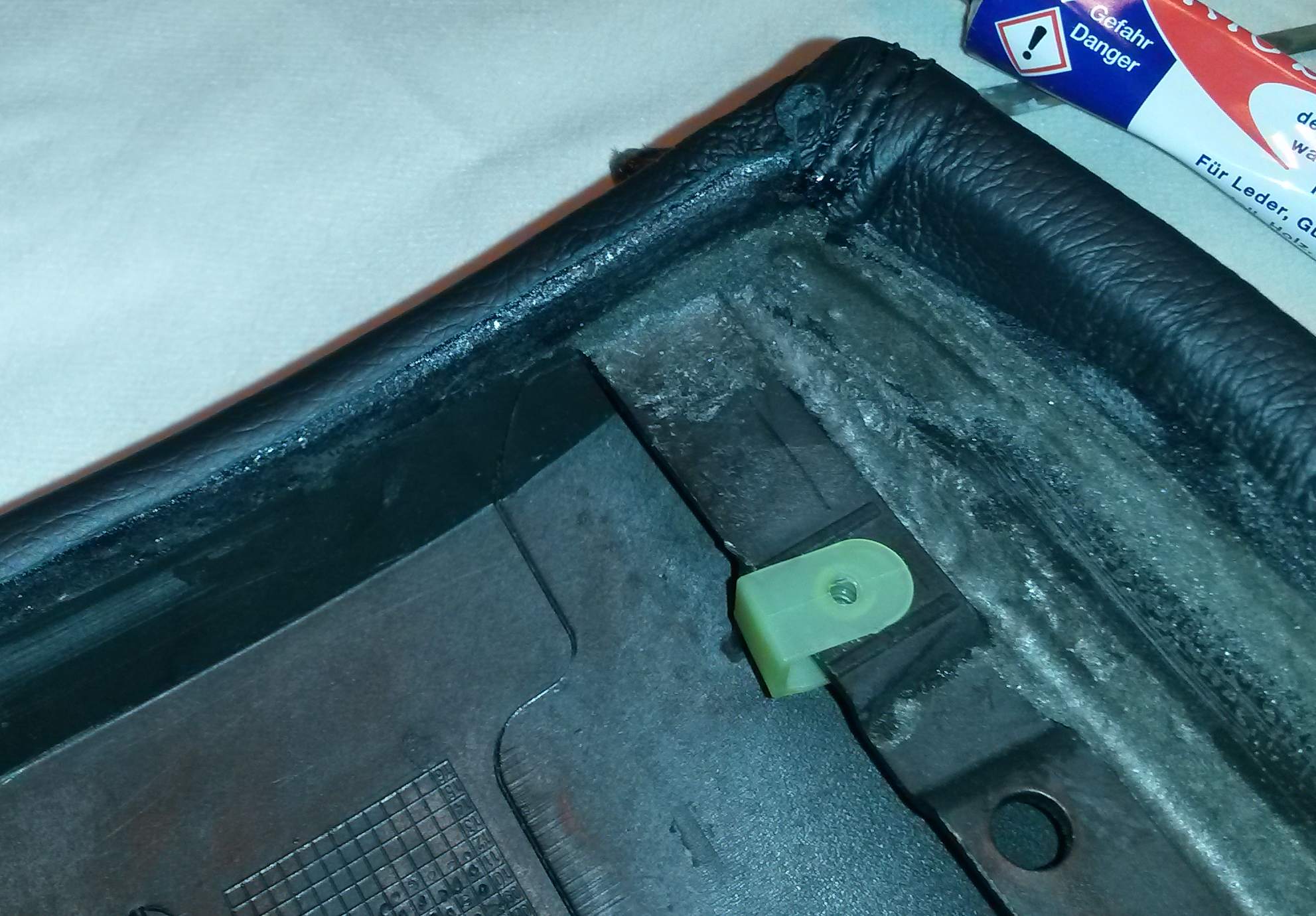

    Als erstes die vordere Kante der Armlehne und das Leder dick mit Kleber bestreichen und 5 bis 10 Minuten warten, bis sich der Kleber nur noch leicht klebrig anfühlt. Dann mit ordentlich Druck beide Teile zusammen fügen. Durch Schläge mit einem Hammer kann man das Leder an der Klebestelle richtig anlegen.
    Nach weiteren 5 Minuten ist die Klebestelle so fest, dass man ordentlich Zug aufbringen kann, um das Leder faltenfrei zu bekommen. Die restlichen drei Seiten habe ich dann in einem Rutsch gemacht. Ich habe mich von vorne nach hinten gearbeitet und dabei das Leder schön straff gezogen. Es ist unbedingt darauf zu achten, dass das Leder auf der Innenseite der Nähte nicht umklappt, sonst hat man unschöne Kanten an den Nähten.

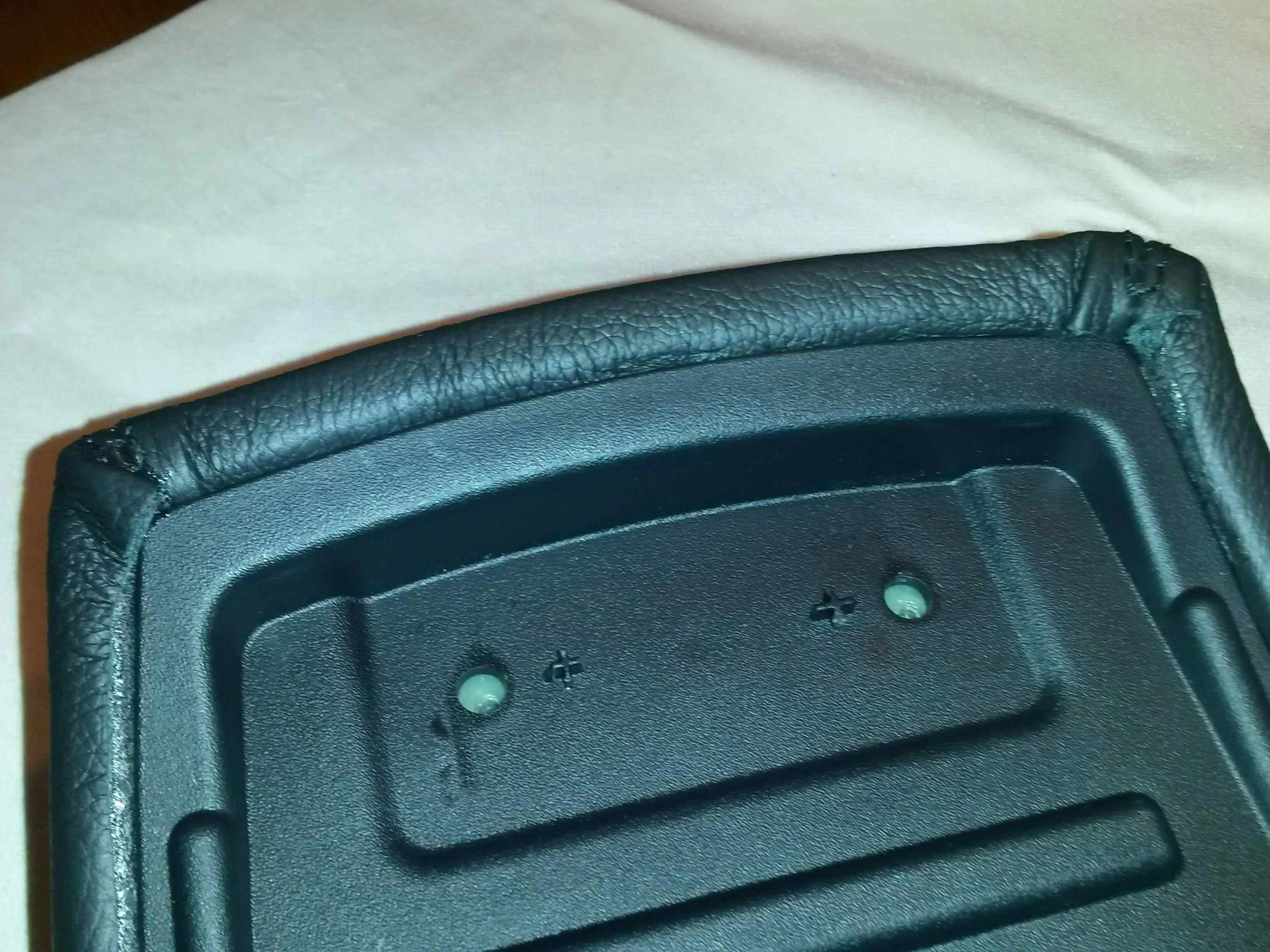

    Wie man auf den nachfolgenden Bilder erkennt, ist das Leder sehr knapp bemessen. Insbesondere die Nähte konnte ich nicht weit genug herumziehen, dass sie unter der Abdeckung verschwinden. Da der Kleber aber wirklich super klebt, denke ich, dass es halten wird.

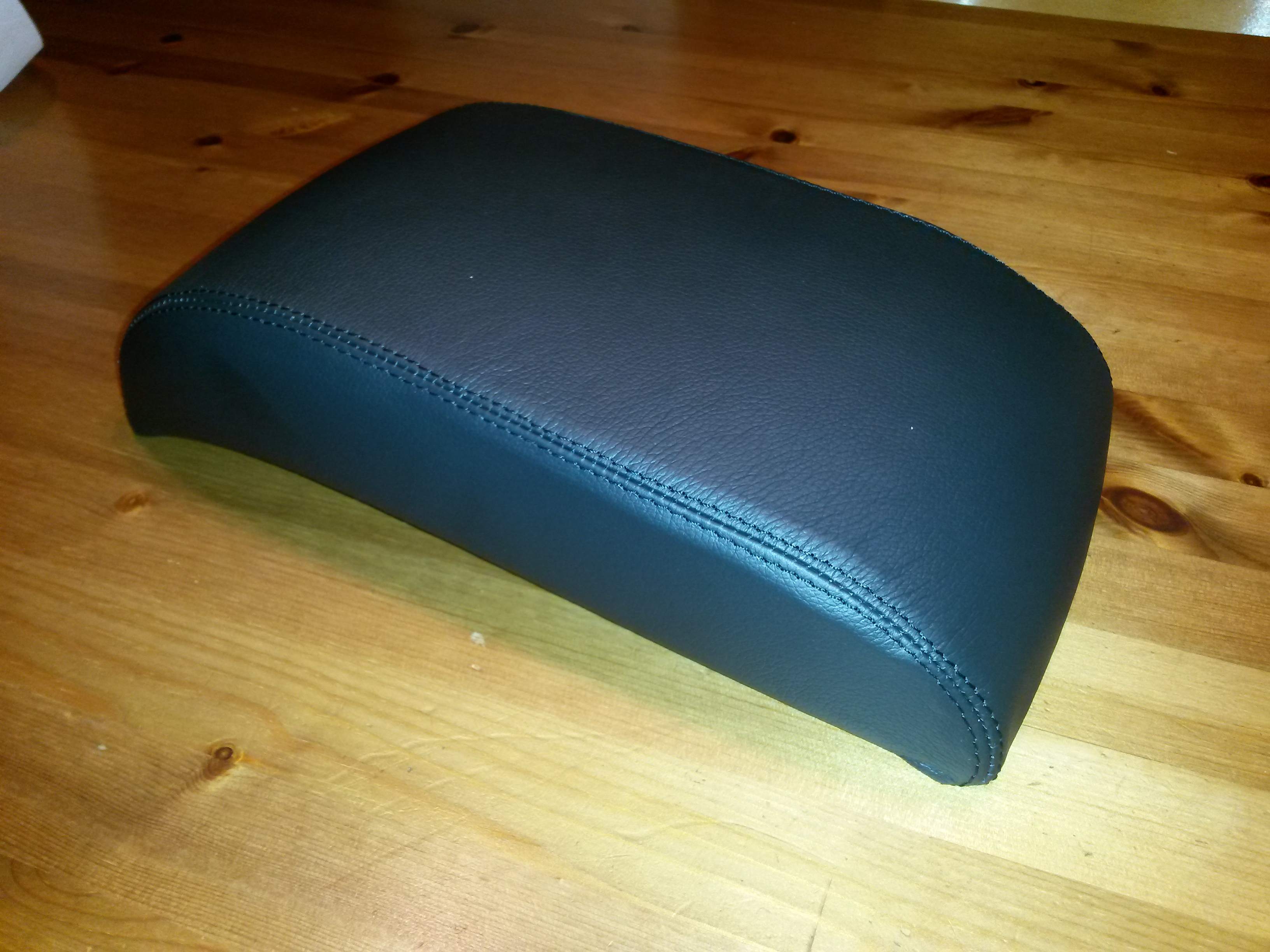

    Das Endprodukt ist dennnoch ganz ansehnlich geworden, und die 5 mm mehr Polsterung tun meinem Ellenbogen gut. In der Farbe (sieht nur auf dem Bild so grau aus) und Narbung ist es dem Leder der Schaltmanschette sehr ähnlich.
