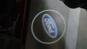

  • Mal was anderes, wer hat Interesse an Logolight, also die Variante mit Loch in der Tür. Ist in der Bucht für 12€ .
    Ich will mir das bestellen und würde einfach mehr bestellen! :thumbup:
    http://www.ebay.de/itm/1612555144…4422%26_rdc%3D1
    Einmal editiert, zuletzt von Ossi (9. Mai 2014 um 14:45)
  • schön gemacht, ich habe mir die andere Variante geordert die mit dem Loch bohren. Das mit dem Kuststoffteil hatte mir nicht so zugesagt. Mein Katzenauge hatte ich sowieso schon mit LED beleuchtet.
  • Das in der Tür ohne Loch gibt es schon seit einiger zeit in der bucht für paar Euro, auch als Auktion...
    Kabel ziehen muss man bei beiden!
    Da würde ich eher das mit Loch bevorzugen da es nicht auffällt!!!
  • Ja, das mit dem Loch bohren ist unauffälliger. Aber ich hatte einen Denkfehler. Ich dachte man muss ein Loch durchs Blech bohren und da sagte ich Nö. An die Plastikverkleidung hab ich garnicht gedacht. :wacko:
    Ihr seit schlimm. Sonntag früh mit "nicht so zugesagt" argumentieren. Habe jetzt auch die Lochvariante bestellt. Die anderen gehen zurück. :thumbup:
    3 Mal editiert, zuletzt von MCRM2013 (18. Mai 2014 um 10:45)
  • Finde ich super von dir. Ich habe die Teile für 12€ in der Bucht bestellt, jetzt heißt es warten warten.http://www.ebay.de/itm/1612555144…984.m1497.l2648

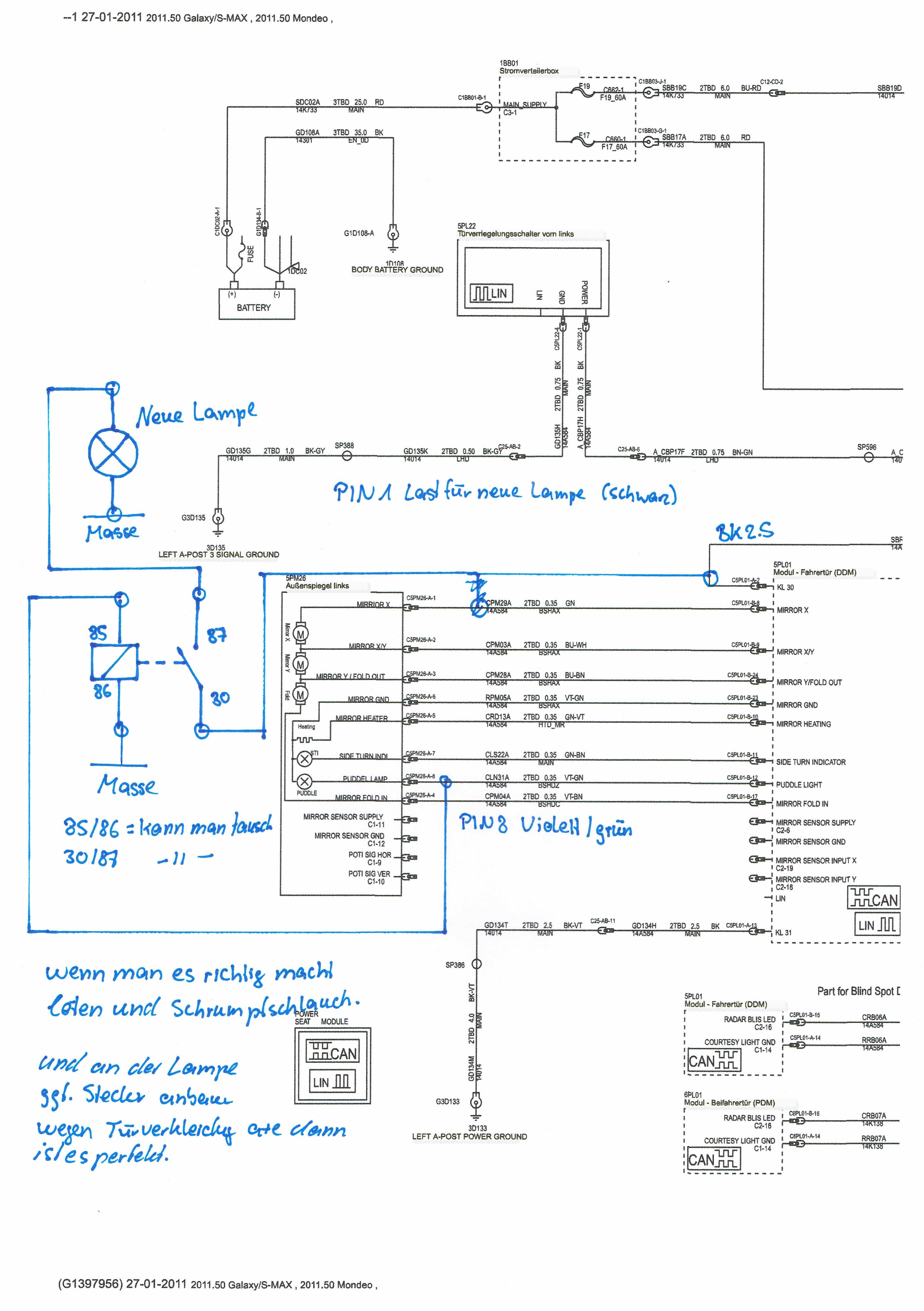

  • Elektronik schaltet die Lampe nicht an!
    Moin,
    aber mal von Anfang an.

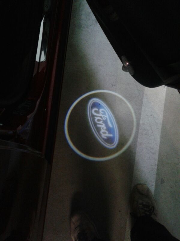

    Gestern sind meine neuen Led Logos gekommen ( http://www.ebay.de/itm/Ford-LED-L…=item1c40d63737 , teuer ich weis aber mit ROT und einer Frau was abschlagen...)
    Also was hab ich gemacht: Ich hab die Lampen ausgepackt und erstmal am Ladegerät geprüft ob sie funzen. Tun sie, aber sie wollen nicht verpolt werden (den ersten wars egal). Dann die erste Lampe ans beim letzten mal verlegte Kabel am Auto gehalten. Funzt. Türpappe ab, Loch rein, Lampenkabel gekürzt, Kabelschuhe angelötet, Ladegerät ran. Funzt. Lampe in Türpappe montier, Ladegerät ran und das Logo ausgerichtet. Türpappe eingebaut, Lampe angeschlossen und... ein kurzes aufblinken der Umfeldbeleuchtung beim aufschließen und das wars. Lampe andersrum gepolt (Test) Umfeldbeleuchtung tut was sie soll. Logo bleibt natürlich aus. Wieder richtig gepolt. Gleiches Spiel. Kurzes aufblinken der Umfeldbeleuchtung und nüscht weiter.
    Evtl. sind ja die drei Watt in Vrbindung mit den Birnchen der Umfeldbeleuchtung doch schon zuviel für die Elektronik. Ich wollte die Birne der Umfeldbeleuchtung raus machen, aber wie bekommt man denn das Teil raus. Laut BDA irgend ein Metalldingens weg drücken aber ich seh da nüscht.
    Grüsse vom roten unbeleuchteten Mondi
    /-Kotz-/
  • Die Umfeldbeleuchtung ist bei mir auch sehr zickig. Die einzige Beleuchtung, die bei mir bei LED welche mit Widerständen benötigt! Bei zu wenig (und offenbar auch bei zu viel) Stromaufnahme schaltet sie ab.
    Moin,
    /-Kotz-/
    Die Anleitung haut nicht hin im Buch für den FL. Spiegelglas muß raus dann siehst du schon wie es geht. Spiegelglas nach innen drücken und dann mit den Fingern reingreifen und rausdrücken.
    Dann hoffe ich mal das meine dann funktioniert. Ich habe nämlich auch schon LED Panels im Rückstrahler in der Tür und als ich in die Spiegelblinker eine LED gesetzt hatte leuchtete auf einmal nicht mehr die im Rückstrahler ?(
  • Die Umfeldbeleuchtung muß auch auf LED umgerüstet werden. Dann reicht der Saft knapp aus und das Steuermodul schaltet nicht ab. ;)
