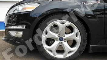

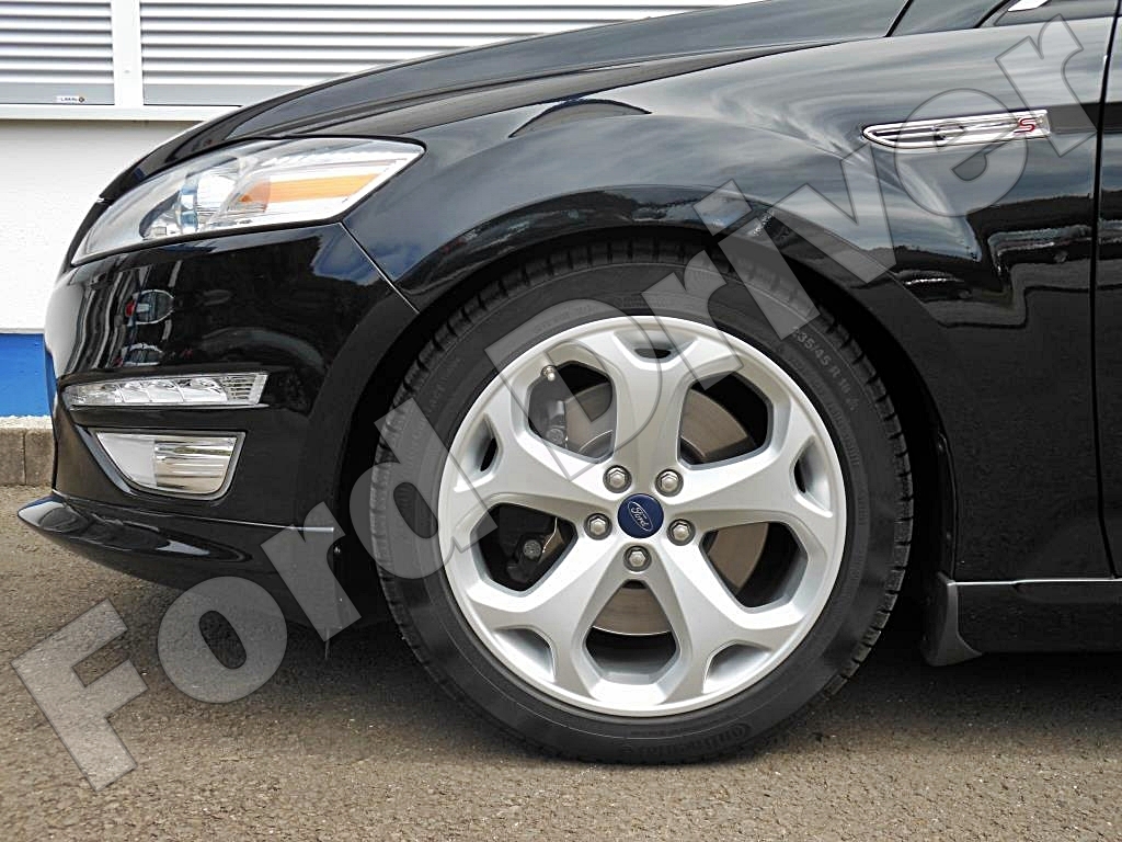

    Also wie schon geschrieben habe ich bei fast allen meinen Autos die Bremsanlage verändert, und wenn man sich dann mal bisschen durchs Ford Regal klickt und sich erkundigt muss man gar keine so großen umwege gehen und auch nichts großartig selbst fertigen oder fertigen lassen usw.
    Und ich bin dann eigentlich über die Hinterachsbremsanlage zum Ergebnis gekommen.
    Denn es gab als ich meinen umbau gemacht habe 4 Modelle im Konzern mit dieser (Hinterachs-)Bremsanlage, das sind natürlich alle Modelle der CD-Plattform (Mondeo,S-Max,Galaxy) und der FOCUS RS !!!
    Also mal bisschen schlau gemacht und siehe da, bei Ford ist doch auch immer etwas dabei das passend ist.
    Und somit war es doch ganz easy ich habe die Bremsanlage vom FOCUS RS verbaut !!!!! :thumbup:
    Und bevor jetzt gleich wieder kommt das ist kein umbau, wieso denn nicht ?? Und hat das schon einer ?? Ich kenne keinen 2ten.
    Und wenn man sich mal noch mehr damit befasst stellt man dann auchnoch fest das z.B. der Audi S4 8k ebenfalls die gleichen Sättel und Beläge wie der Focus RS verbaut hat und ebenfalls auch noch einige Mercedes Modelle !! (teilweise von ATE und teilweise von TRW)
    Und ja die 336mm sind absolut ausreichend für den Mondeo (die 300mm Scheiben Bremsen ja auch), alles was größer ist dient nur noch der Optik denn wer sich damit befasst und auskennt hat auch schonmal etwas von Achsüberbremsung und ähnlichem gehört.....früher war das alles wesentlich einfacher aber in zeiten von ABS/ASR/ESP muss da dann schon noch etwas mehr angepasst werden wenn man zu groß auf nur einer Achse wird !!!
    Ausserdem ist der Hauptbremszylinder und der Bremskraftverstärker nicht für 370er Scheiben ausgelegt, es Bremst zwar (und auch gut) aber man bekommt garnicht genug Druck für die großen Sättel und somit werden nur 70-80% der Bremskraft genutzt, also warum dann soviel Geld für diese Kombination ausgeben wenn sie nachher nicht mal voll genutzt wird. (Oder man baut halt alles um, aber sinn und zweck bei nem Mondeo ??)
    Kurzum die FOCUS RS Bremsanlage passt nahezu Plug&Play ausser den Bremsschläuchen. Die Bremsleistung hat enorm zugenommen und das gummiartige Pedalgefühl ist nun auch weg (richtig kurzer knackiger Pedaldruckpunkt).
    Und nur noch zur Info, die TTRS Scheiben fahren ja schon einige auf nem FOCUS RS, manche mit TTRS Sätteln, andere mit RS4 Sätteln und einen Umbau kenne ich noch mit R8 Sätteln (wobei die alle ja recht gleich sein sollen !?) Und da die maße alle gleich sind zum Mondeo braucht man auch zu dem Umbau nur noch Tante Google zu befragen.
    Bis dahin......schönen Sonntag noch !!! 8)
  • Endlich hat es einer schön beschrieben! :thumbup: Danke schön.
