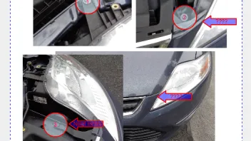

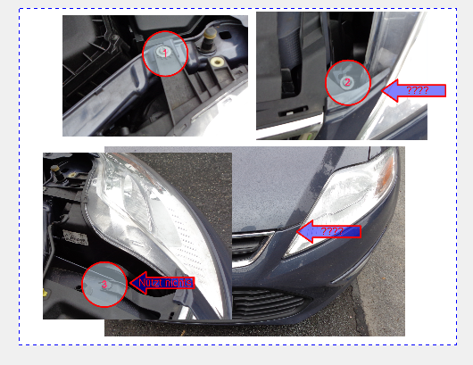

entschuldigt bitte meine dumme Fragerei, aber ich kriege den verd...... Scheinwerfer nicht mit erträglichem Aufwand heraus!
Habe versucht, nach der Beschreibung (die Bilder im Handbuch sind nicht besonders) vorzugehen.
Siehe Anhang:
- Schraube 1 - o.k.,
- Schraube 2 - o.k., jetzt ist das Scheinwerfergehäuse locker,
- Plasteschraube 3 (oder was auch immer) - nützt gar nichts, kein Effekt.
Die Kante des Stoßfängers lässt sich nicht wegdrücken - außer ich breche das Schei....ding ab! (Markierung ????)!
Mal ehrlich - muss ich wirklich den ganzen Stoßfänger abbauen?
Bitte mal einen Tipp schicken.
Danke!

Das war schon richtig wie du das gemacht hast!
Du musst die innere Ecke des scheinwerfers quasi hinter den Kühlergrill drücken dann bekommst du ihn hinter aus dem Kotflügel raus !
Mein tipp mach die Plastikschraube/Stopfen über dem kühlergrill auch raus dann gehts einfacher! -
Genau und dann raus drehen .. Benötigt etwas kraft ...
Die die "Plasteschraube" am Scheinwerfer ist die Höhenverstellung!
Kettcarboy hat's schön beschrieben, Platikkappen raus, Dann Grill so weit wie möglich rausziehen, und Ecke des Scheinis reindrücken und dann aus dem Kotflügel rausziehen. Und dann wird's noch interessant den Stecker abzuziehen.
Mit Drücken der Verriegelung am Stecker geht das etwas leichter.
Besten Dank - hat alle geklappt!
Die meiste Angst hatte ich, dass mir die spitze Ecke vom Stoßfänger abbricht.
Im Winter, wenn das Plastik-Zeug spröde ist, könnte es aber schon mal knacken...... .

Da knackt nix, das ist total weicher Kunststoff.
