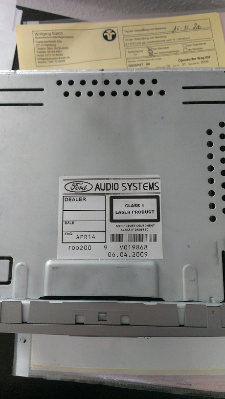

Radio geht selbstständig aus und wird im Convers+ nicht angezeigt
  • Hast du das Navi auch ausprogrammiert?

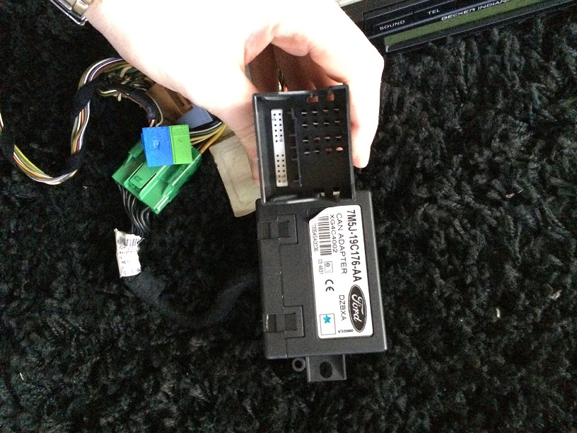

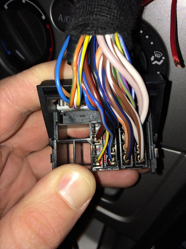

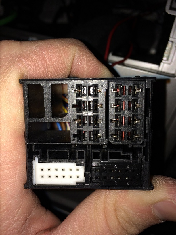

    Beleuchtung wurde ja mal geändert, von analog auf Can. Wenn dein Auto Can liefert und du analog brauchst, dann würde ich die Beleuchtung vom Zigarettenanzünder ziehen. An/Aus dann eventuell über einen entsprechenden Can-Adapter (siehe E*ay). Die besseren davon liefern dann auch das Signal für die Beleuchtung.
