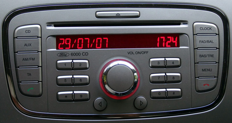

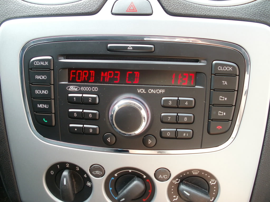

    6000CD:
    Klasse: Audiosystem, Einstiegsvariante
    Bild vFL:
    (Abbildung zeigt Ford Focus)
    Bild FL:
    Merkmale:
    Tuner (analog)
    CD
    MP3
    6 Senderspeicher
    Lenkrad-FB
    AUX-Eingang
    Erweiterungsmöglichkeiten:
    Sound & Connect (Version 1) (Unsicher)
    Sound & Connect (Version 2) (Unsicher)

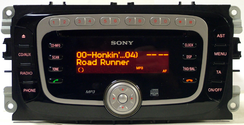

    Audiosystem Sony CD:
    Klasse: Audiosystem
    Bild:
    Merkmale:
    wie 600CD und zusätzlich
    30 Senderspeicher (FM)
    Varianten: mit/ohne DAB
    Premium-Sound-System (9 Lautsprecher, Endstufe, Subwoofer)

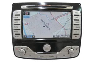

  • Navigationssystem Blaupunkt:
    Foren-Bezeichung: FX
    Klasse: Navigationssysteme, kein Touchscreen
    Verfügbar: nur vFL
    Bild:
    Merkmale:
    wie Audiosystem 6000CD zusätzlich
    Farbdisplay
    Navigation (Kartendaten auf SD)
    TMC
    Wissenswert: Geräte aus dem Bauzeitraum?? /?? -?? /?? Wiesen einen Defekt auf. Sie ließen sich nach längerer Standzeit nicht mehr einschalten und saugten die Batterie leer. Diese Geräte werden vom Hersteller (Bosch) bis Mitte 2015 kostenfrei ersetzt. TSI 26/2013

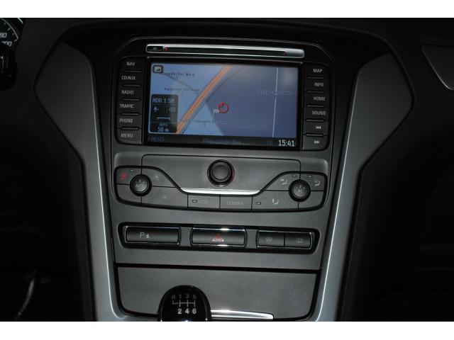

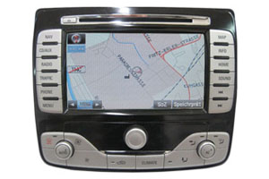

    Ford Navigationssystem (vFL):
    Foren-Bezeichnung: NX
    Klasse Navigationssysteme, Touchscreen
    Verfügbar: nur vFL
    Bild:
    Merkmale:
    wie Navgationsystem Blaupunkt zusätzlich
    Touchscreen (7")
    Kartendaten auf DVD
    Eingebautes Bedienteil für Klima-Automatik

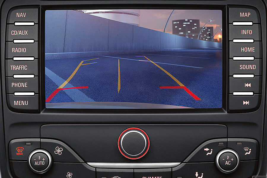

    Varianten:
    Das Gerät wurde im Ford Kuga und Ford Focus auch mit Rückfahrkamera angeboten. Hier wurden ein anderer Prozessor und ein anderes Display verbaut um die Wiedergabe der Rückfahrkamera, samt dynamischer Orientierungslinien zu realisieren. Das Rückfahrsignal kommt hierbei klassisch per "R-Gang-Plus".
    Ford Navigationssystem (FL):
    Foren Bezeichnung: NX oder MCA
    siehe "Ford Navigationssystem (vFL)"
    Unterschied:
    Kartendaten auf SD
    Bild:
    Varianten:
    Die Variante mit RFK ist entfallen (siehe "Ford Navigationssystem Plus"), Gerät mit DAB und ohne Wechsler Ein-/Ausgang als eigene Version

    Varianten: mit/ohne DAB und mit/ohne RFK (R-Gang-Signal über CAN-BUS). Mit DAB = ohne Wechsler-Anschluss
