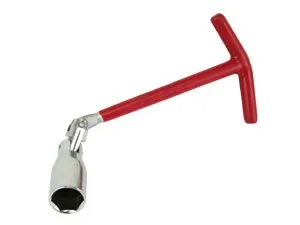

    brauche ich zum Zündkerzenwechsel beim 2.5 T einen speziellen Kerzenschlüssel, oder kann ich da jeden ix beliebigen nehmen?
    Kann ich den Wechsel selbst machen, oder kommt man da selber gar nicht rann (verbaut) ?

  • Soweit ich weiß gibts doch nur 2 verschiedene Größen, 16 und 22. Und ob du rankomnst musste halt selbst sehen.
  • Zitat
    Größen, 16 und 22.
    wenn schon bitte 16 und 21, gibt aber auch noch extra dünne z.b. 14er aber selten BMW e90 oder Smart etc.
    Aber ob man es selbst machen kann was willst Du da hören ? das hängt ja vom handwerklichen Geschick und Können ab.
    Eigentlich ist es nicht schwer .. Verkleidung ab Zündspulen weg und Zündkerzen raus.
  • Beim Duratec sind es die 16-er.
    Für Deinen sicher auch. Wenn Du neue Kerzen suchst, musst Du die Bezeichnung ja eh kennen, dann findet man deren Schlüsselgröße im Netz.
  • ok, stimmt grad gegoogelt, gibt also doch paar mehr. aber die geläufigen sind 16 und 21 ( danke Marc).
  • für irgendeinen Ford gibts jetzt auch ne 13er oder 14 in extra schmal und lang ... wobei nu fällt es mir ein war glaube ich fürn KA
  • Habe gerade mal bei NGK nachgeschaut. Die verbaut Ford gerne und ich benutze die auch immer. Ist also 16mm
    Type: PLFR6A
    Schlüsselweite:16,0 mm
    Gewindedurchmesser:14,0 mm
    Gewindelänge:26,5 mm
    Was aber viel wichtiger ist das Drehmoment. (ich glaube 25- 35 NM).
    Ist es zu wenig hast du zu wenig Kompression, ist es zu viel kann es sein das du die Kerzen nicht wieder rausbekommst und den Kopf "abdrehst". Und glaub mir das willst du nicht wirklich.
