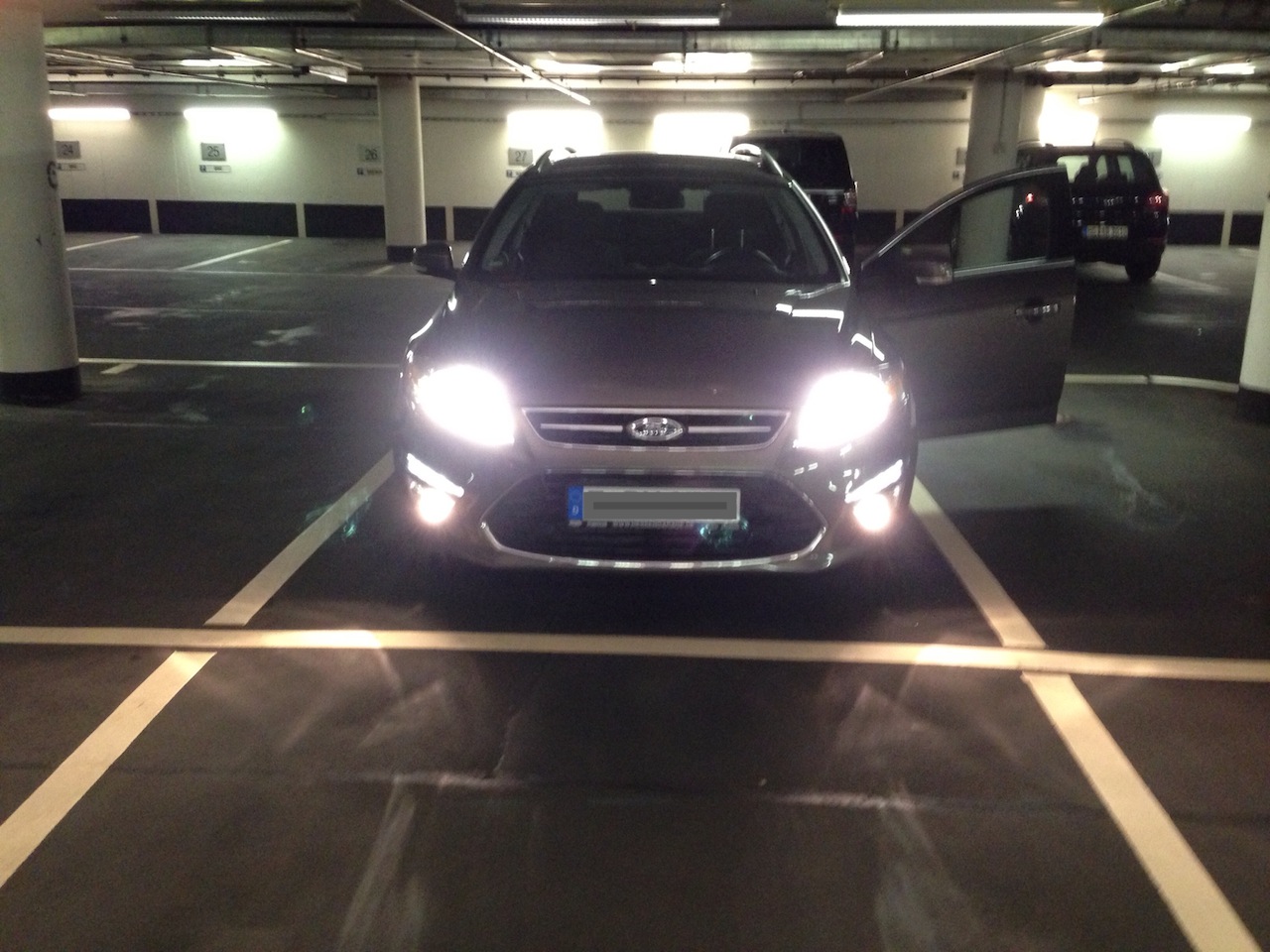

  • Ich fahre die NightBreaker Plus jetzt seit über einem Jahr ohne Ausfall als H7 und H1. Die sind eine ganze Ecke heller als die alten Standard Leuchtmittel. Lohnt sich meines Erachtens definitiv. Und selbst wenn ich die ein mal jedes Jahr wechseln müsste wäre mir es das Mehr an Sicht im Dunkeln wert. Die halbe Stunde Schraub-Aufwand und um die 20€ fürs Leuchtnittel sind verkraftbar.
