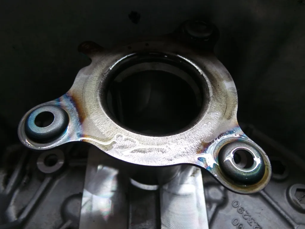

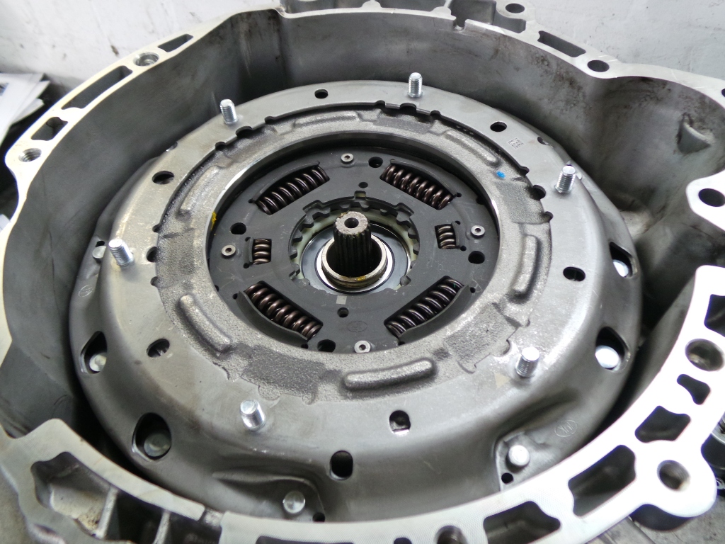

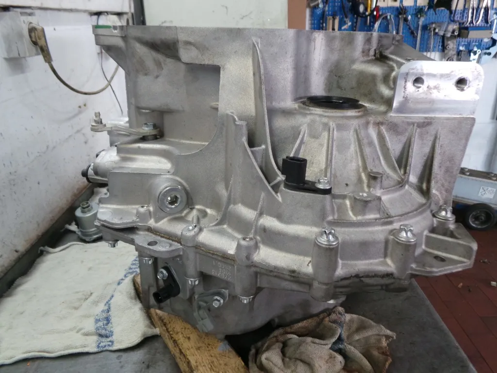

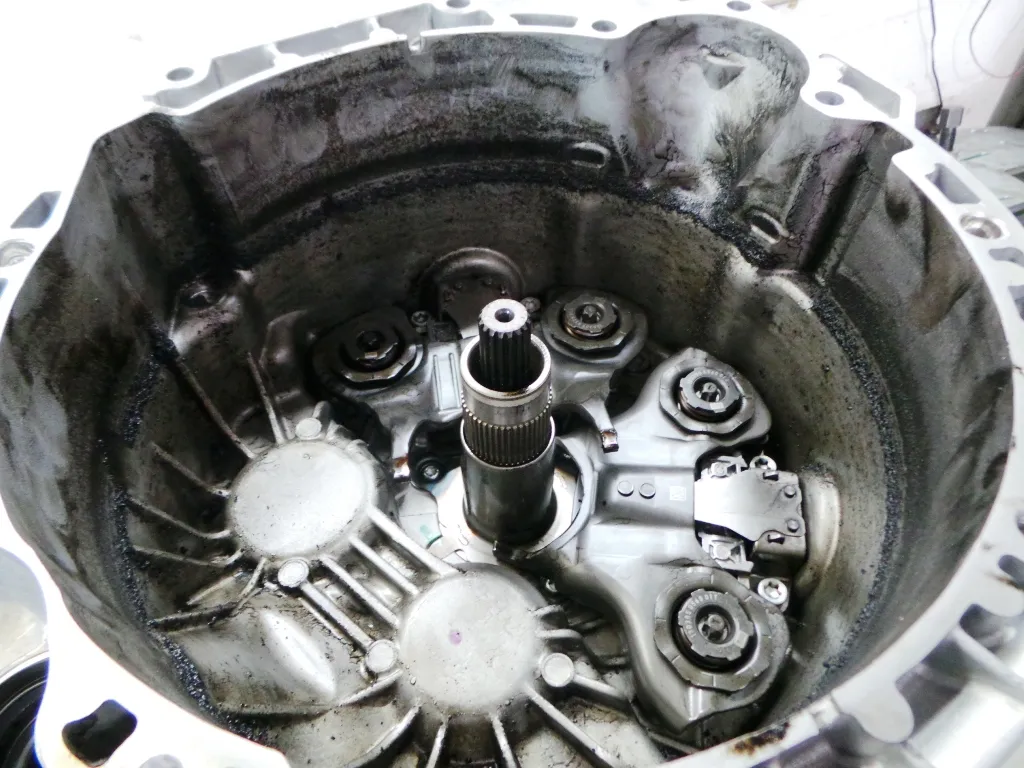

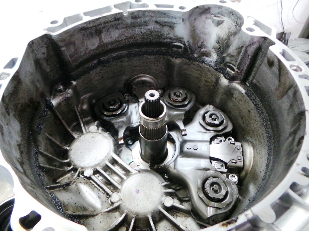

    Es geht um einen B-Max mit der Beanstandung das er Anfahrruckeln hat.
    Getestet und probiert ... Freigabe für Getriebeausbau bekommen.

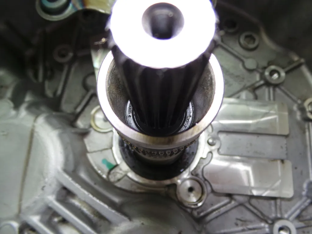

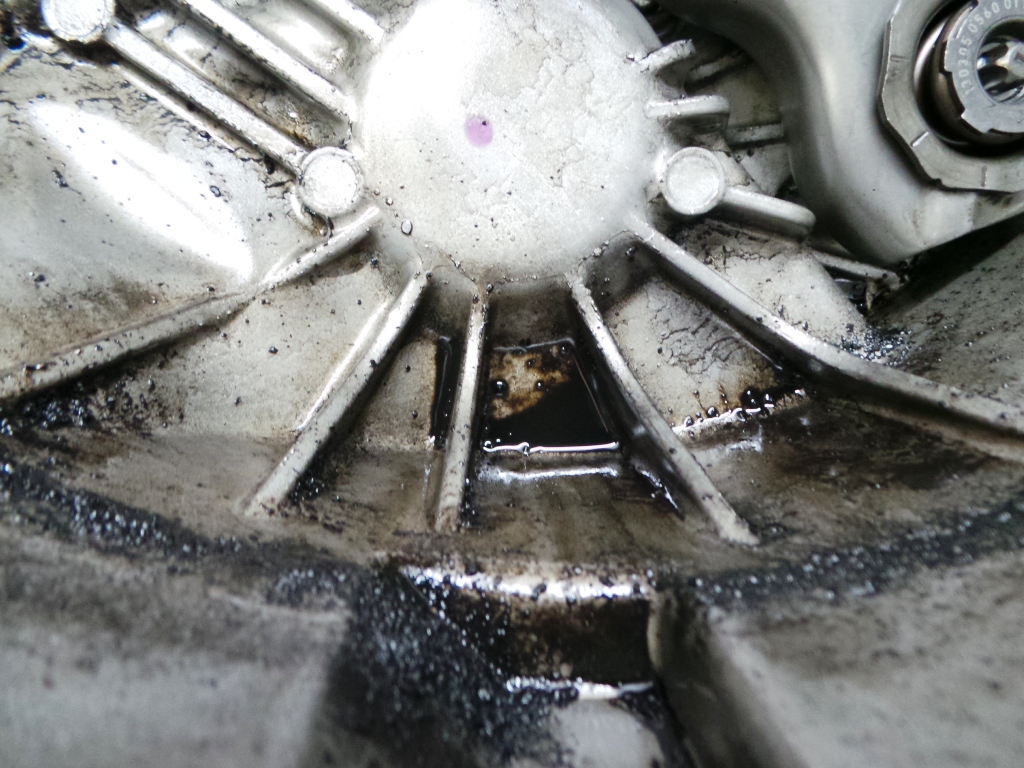

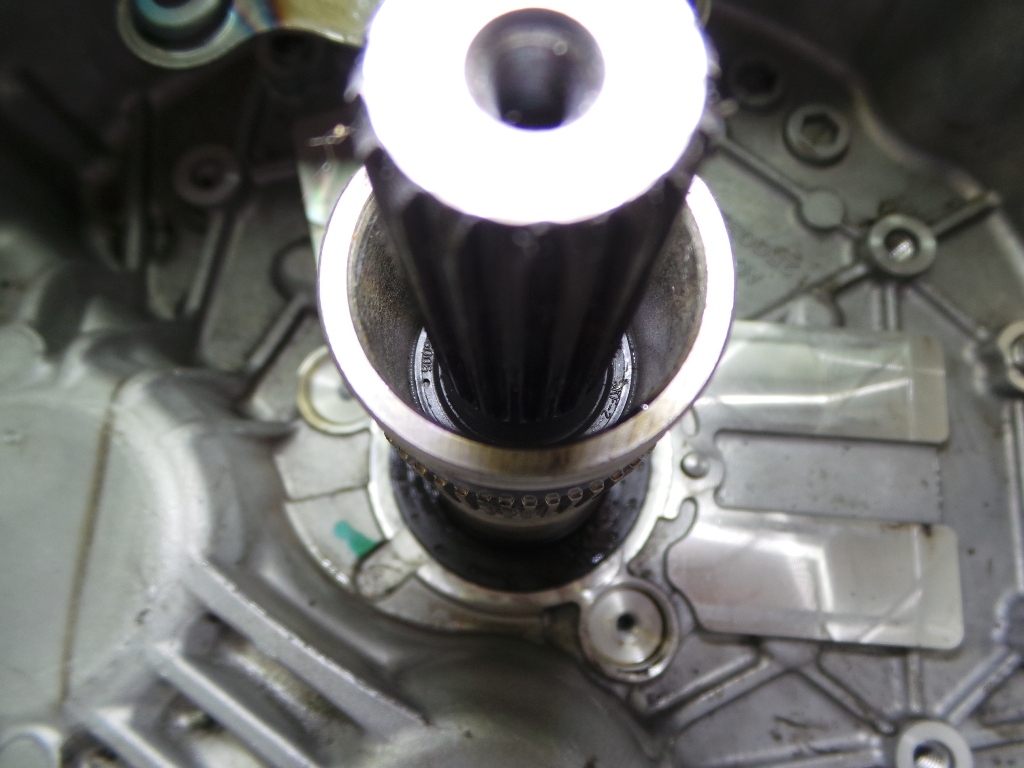

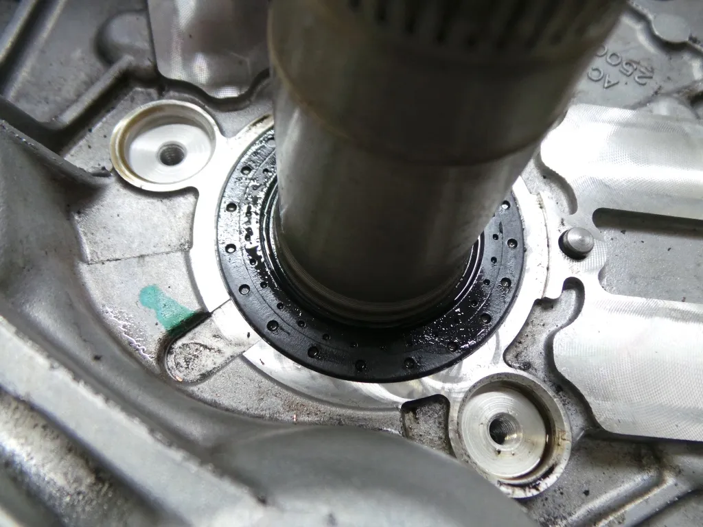

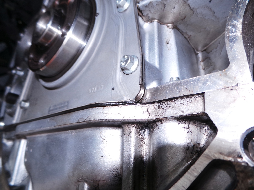

    Getriebe ist nun ausgebaut und Ursache ist Ölverlust vom Kurbelwellensimmeringträger hinten und Simmerring im Getriebe.

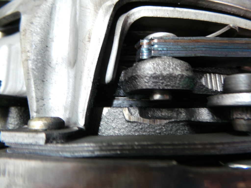

    Also beidseitge Undichtigkeit dadurch ist die Kupplung verbrannt.
    Kilmeterstand ist übrigend 13.626km
    Bilder folgen gleich muss sie noch ein wenig verkleinern ...

  • Ja ist Garantie Bj. 2013
    neu kommt das Kupplungspaket, Ölwanne neu abdichten, KWS Träger und der große Simmerring im Getriebe
  • WeDi's auf beiden Seiten der Kupplung undicht?
    Das deutet doch auf nicht genau axiale Ausrichtung der Baugruppen hin wenn ich nicht irre?
  • Du kannst nix anders ausrichten .... es ist fest vorgegeben.
    Ich denke eher der Simmerring am Motor hinten war undicht, dann ist Kupplung verbrannt und der Simmerring ist am Getriebe kaputtgegangen durch Hitze einfach, weil auch blau angelaufen unten
