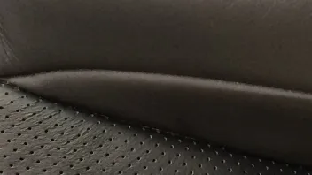

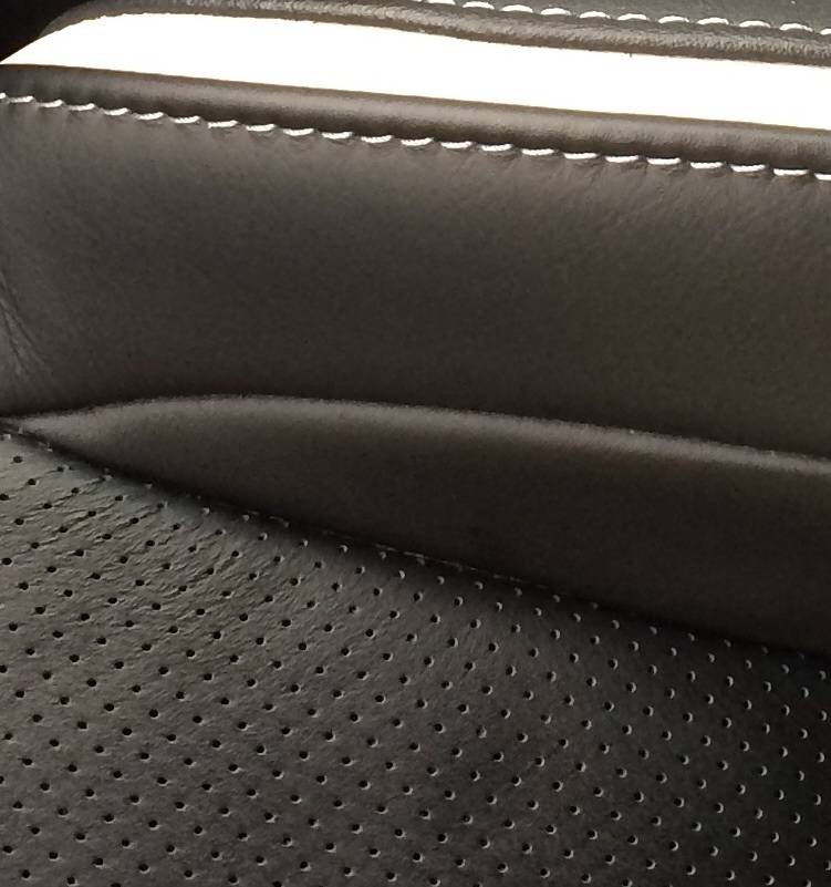

  • Die originalen Ledersitze mit Klimatisierung haben ganz viele kleine Löcher im Leder. Bräuchte man mal ein Foto von.
  • na die sind ja perforiert .. da isses ja kein Problem mit der Klimatisierung .. aber bleiben ja doch etliche Teile halt.
