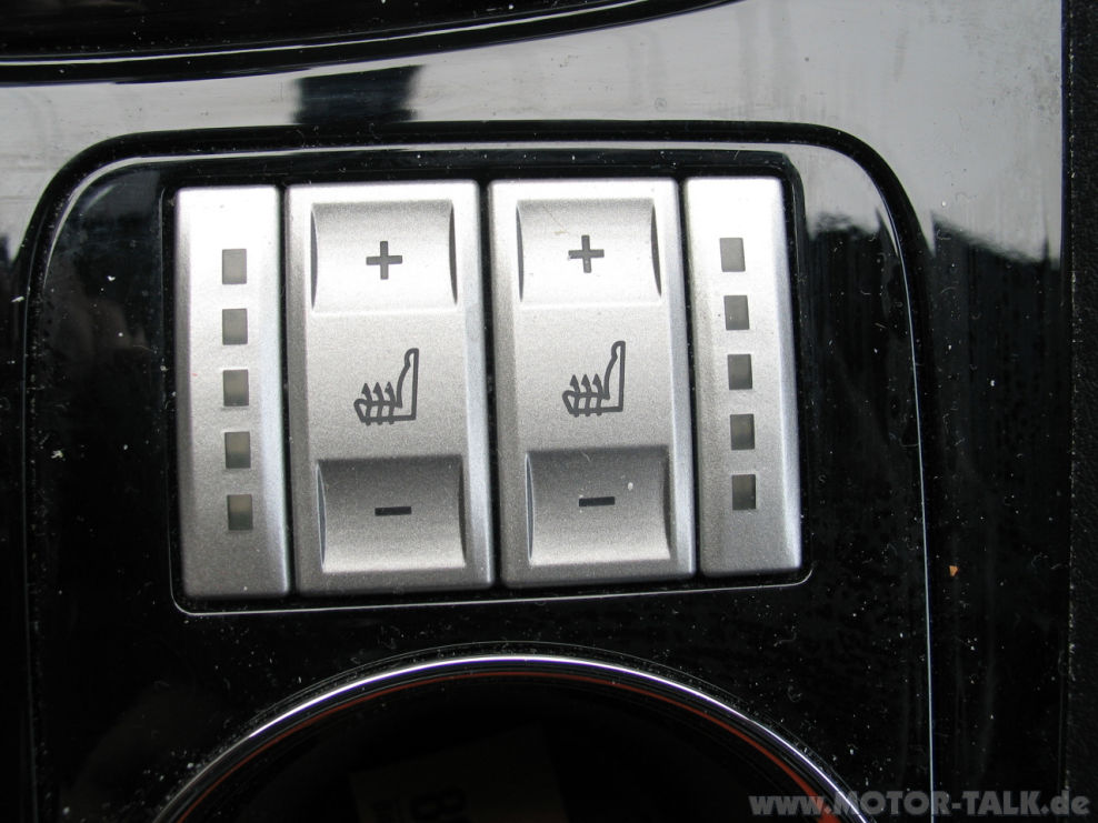

Wo ran kann man eigentlich feststellen ob der wagen Klimatisierte Sitze hat ?
Bei uns auf nem Schrottplatz steht eine mit heftigem Front schaden. Würde da dann mal schauen. -
An den Symbolen auf dem Sitzheizungsschaltern. Mit klimatisierung sind da Lüftersymbole über die Sitzfläche gezeichnet. Ohne Klimatisierung nicht.
EDIT: korrigiert
So sieht der Schalter aus, wenn man nur Sitzheizung hat:
[Blockierte Grafik: http://data.motor-talk.de/data/galleries/0/67/6771/19520125/203376172-w988-h741.jpg]
Beispiel aus einem vFl.Und so mit Sitzkühlung:
[Blockierte Grafik: https://farm4.staticflickr.com/3877/14913393702_c481c405bb_b.jpg]
Beispiel aus einem Fl.Funktionsweise:
Wenn alle Lampen aus sind und man auf + drückt, dann gehen bei jedem Drücken jeweils von unten eine Rote Lampe an ---> Sitzheizung
Wenn alle Lampen aus sind und man auf - drückt, dann gehen bei jedem Drücken jeweils von oben eine blaue Lampe an ---> Sitzkühlung -

Du kannst auch die Vin mal im ETIS eingeben und schauen, ob die klimatisierten Sitze verbaut wurden.
