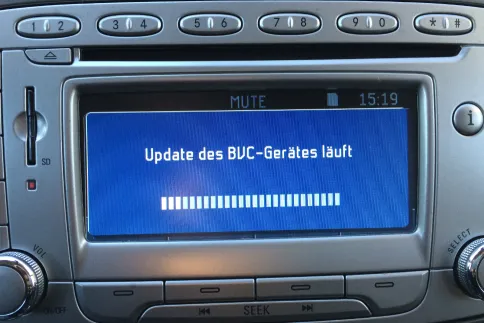

  • So hab vorhin mal geupdatet. Ich habe direkt das neuere Update genommen. Dauer wie in der Anleitung angegeben ca. 20min. Telefon musste anschließend neu gekoppelt werden. Das einzige was mir direkt aufgefallen ist, ist eine Empfangsstärkenanzeige in der oberen linken Ecke des Displays. Die war vor dem Update nicht da.

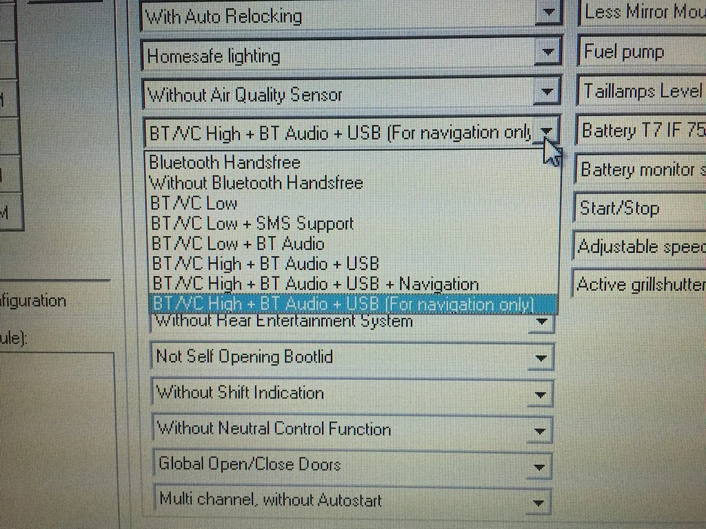

    Vielleicht ist der Falk nochmal so nett und erklärt mir die Geschichte mit der Einstellung mit dem ELM nochmal um das Audiostreaming via BT zu ermöglichen? :dankeschild:

  • Den Blau markierten Eintrag musst du setzen, für BT-Streaming beim FX
    danach Handy ab und wieder anmelden.

    vielen Dank für die Info. Könntest Du mir eventuell auch kurz den ganzen Vorgang erläutern? ELM ist vorhanden, habe den aber bislang lediglich dafür genutzt den Conversmod einzuspielen. Bin also quasi total ahnunslos...
    Noch eine Frage: Gilt der gleiche Eintrag auch für das große Navi? Hintergrund: Ein Kollege fährt einen Titanium S mit großem Navi und hat die gleiche Problematik bemängelt, auch bei ihm ist kein BT-Streaming möglch.

  • Ja, gilt auch für das große Navi NX. Seitdem läuft bei mir auch BT-Streaming :thumbup:

  • Super! Danke euch allen! :dankeschild:
    Ich denke damit kann ich arbeiten! :thumbup:
