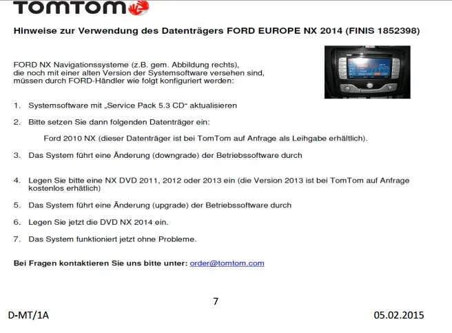

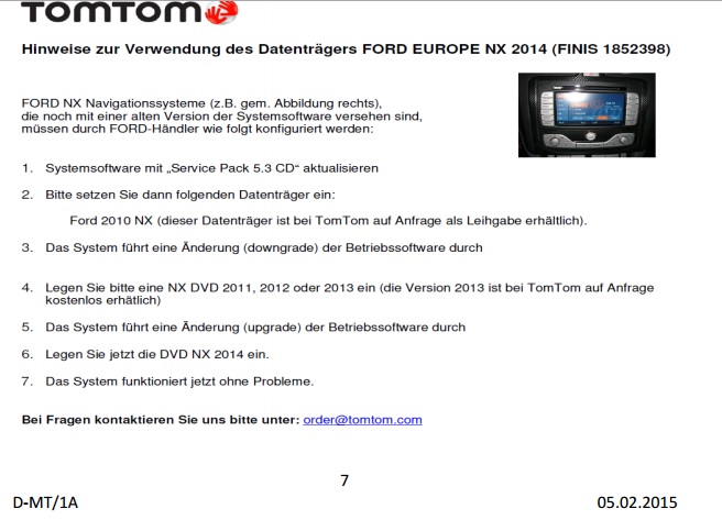

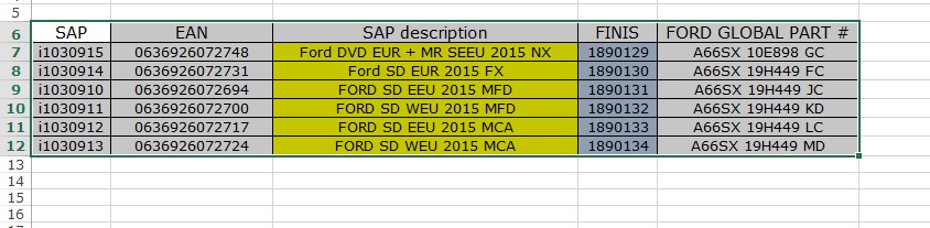

  • Update :
    Sehr geehrter Herr Möller,
    wir verfügen nur über eine einzige DVD NX 2010, die FORD uns freundlicherweise zur Verfügung gestellt hat. Diese wird an die betreffenden FORD-Händler ausgeliehen. Weitere Exemplare sind (wenn überhaupt) ausschließlich über FORD erhältlich. Wir möchten darauf hinweisen, dass das Problem mit der Version 2015 behoben ist, d.h. wenn statt Version 2014 gleich Version 2015 benutzt wird, tritt das Problem nicht auf.

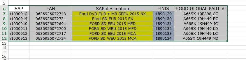

    Diese Version ist bereits bestellbar (FINIS-Codes im Anhang).
    Für weitere Informationen stehen wir Ihnen gern zur Verfügung.
    Mit freundlichen Grüßen
    und das Bild mit den Nummern :
  • Was gibt es denn da für nen Problem? Tritt das Problem beim Wechsel von 2014 zu 2015 auf oder nur von früheren Versionen zu 2014?
  • Das war doch schon mal beschrieben. Tritt bei früheren Versionen auf. Also alles unter 2014.
  • Ich habe folgendes Problem:
    Ich versuche das Update zu machen. Fängt schon doof an da die Softwareversion aufm Navi angeblich auf dem Stand der CD ist. Im Menü ist aber nach wie vor die 1118. Jedes mal sagt er mir Update erfolgreich aber auf 1128 komme ich nicht. Kann ich vorher iwie ein Downgrade machen um das Udate noch mal durchzuziehen? Habe keine funktionierende 2010er Navi Dvd.

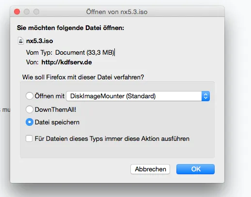

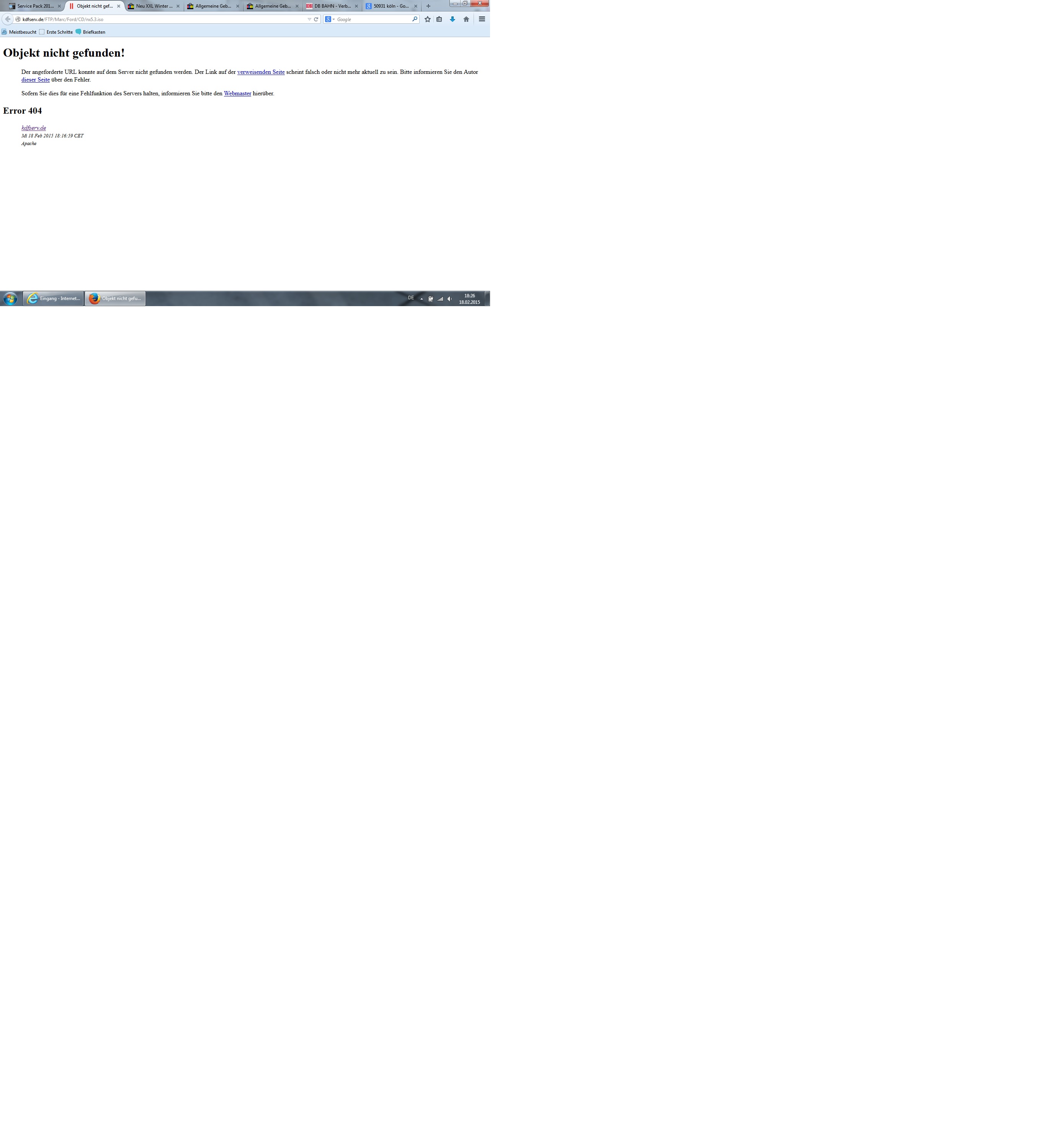

  • Tach auch , ich wollte das Update für mein vFL NX Downloaden aber leider scheint die Datei nicht mehr vorhanden zu sein.
    Geht alles
  • zur Sicherheit getestet.
    Hier gehts auch
  • Hi, leider geht es bei mit nicht .
    Zeigt bei mir das selbe, ist auch nicht ladbar
  • Zeigt bei mir das selbe, ist auch nicht ladbar
    Würde ich mir Gedanken machen, ist der Marc nicht mehr dein Freund ? :D
    eben probiert.
  • Keine Ahnung. Es war schon letztes Jahr nicht ladbar über seinen Surfer. Habe Win7 und über Firefox geht's nicht. Benutze Kabelrouter von Unitymedia.

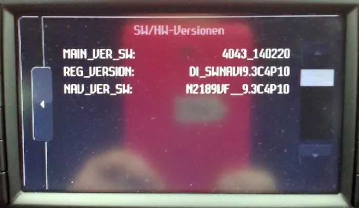

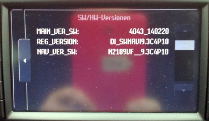

  • Hallo Leute,
    seht mal hier..... das ist doch eine neuen Version.
    Letzte mir bekannte ist die von 2013er Update mit der Nummer 4041...
    und nun das hier.....
    siehe "neue Fotos in der Galerie", Bild von kommaberlin
    Hat einer ne Ahnung, obs die auch bald als CD gibt.
    Die 2013er hat es zwar geschafft, dass im Navi Städte unter 100.000 Einwohner mit der der Sprachwahl erkannt werden, dafür funktioniert ja bekanntlich der Direktspeicher für die 4 oder 5 Teleonbucheinträge nicht mehr. Würde mich mal interessieren, ob´s damit wieder geht..
