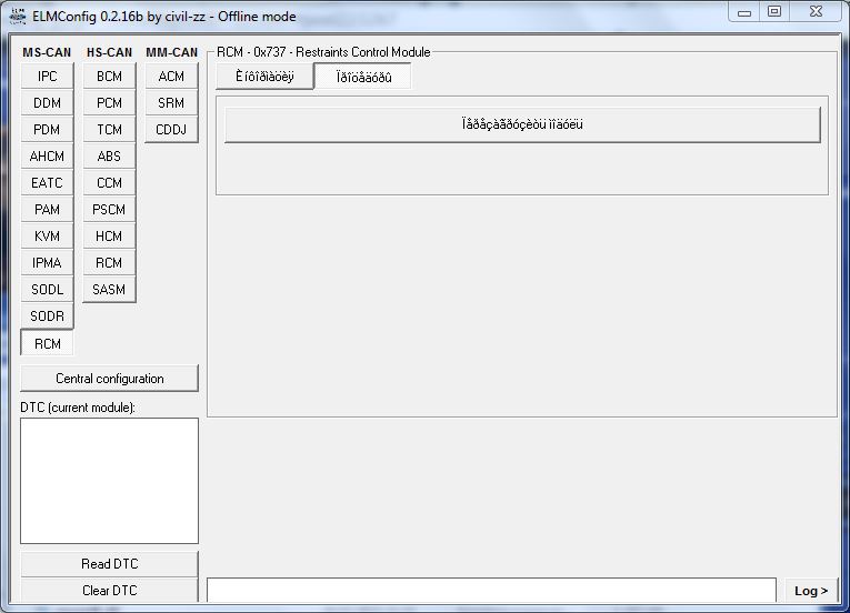

  • Es gibt mal wieder Neuigkeiten zum elmconfig :thumbup:
    Version 0.2.16b wurde released und beseitigt die Kommunikationsprobleme die mit 0.2.15 Einzug hielten.
    Das Runtimepack wird immer noch benötigt. Angeblich soll jetzt auch der Zugriff aufs RCM Modul möglich sein. Das habe ich selbst aber nicht getestet.

  • Morgen gleich mal schaun ob ich da jetzt reinkomme zwecks Freischaltung der Beifahrerairbagabschaltung.
    @spike: im HS-Can Modus auch nicht?? Also mehr Auswahlmöglichkeiten von wegen Lesen von oder schreiben auf RCM??
    Mir kommt der Button beim MS-Can komplett neu vor. Glaube dass der bei meiner Version nur im HS-Can Bereich war für das RCM. Ich damals, trotz richtiger Schalterstellung, nicht mal zum auslesen der Typennummer gekommen.
    Einmal editiert, zuletzt von Cosworth (24. Februar 2015 um 23:14)

  • Zitat
    - Hinzugefügt ein weiteres Block RCM, an der MS-CAN, die Unterstützung Fahrzeuge bis 2011 an (Platform CD34x)
    - Behoben: Fehler beim Lesen der Modulinformationen Bei der Arbeit mit der Plattform CD34x
    Zweiteres war ja mein Problem. Und was ersteres bewirkt werd ich morgen wissen. :D
    EDIT:
    Grade getestet. Also informationen lesen vom rcm funktioniert jetzt aber schreibzugriff ist nicht vorhanden.
    Einmal editiert, zuletzt von Cosworth (25. Februar 2015 um 07:24)
