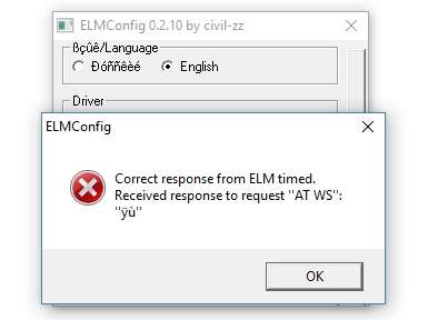

  • Okay, nach ca. halbe Stunde wieder angeklemmt. Mondi ist aber weiterhin tot ;( Im einfachen Tacho die Rote Zahlen: km Stand Uhrzeit normal da, Abblendlicht dauerhaft an (auch in 0 Stellung), Wischer läuft in 0 Stellung bleibt aber stehen wenn man auf eine Betriebsart wechselt. Motor zu starten geht nicht. Es passiert nichts. Beim Versuch mit elmcofig reinzukommen gibt es nur die Fehlermeldung wie im Anhang.

  • Kannst du denn mit Forscan noch Zugriff erlangen?
    Die obige Fehlermeldung hatten schon mehrere hier. Das könnte auch an einem fehlerhaften ELM liegen.

    Elm Version wie auf dem Bild vorhin: 2.10.
  • 2.10 ja, steht ja da 8|

    In der Nacht ist mir die Lösung eingefallen. Ich weiß nicht in welchem geistigen Zustand ich gestern gehandelt habe, aber hinterher ist mir mein Fehler eingefallen. Ich habe bei elmconfig die Portgeschwindigkeit auf 115000 fest eingestellt dash Mein Adapter mit dem FTDI chip schafft 500000, was auch notwendig ist für einen stabilen Schreibvorgang.
    Tja, heute dann mit Auto Einstellung konnte ich mein gut gehütetes Backup wieder einspielen :thumbup:
    Vieleicht hilft meine Dummheit noch jemandem. Vorallem jetzt wissen wir auch, daß nach einem verunglückten Schreibvorgang ist nicht unbedingt alles verloren und man höllisch auf die korrekte Einstellungen aufpassen muß.
