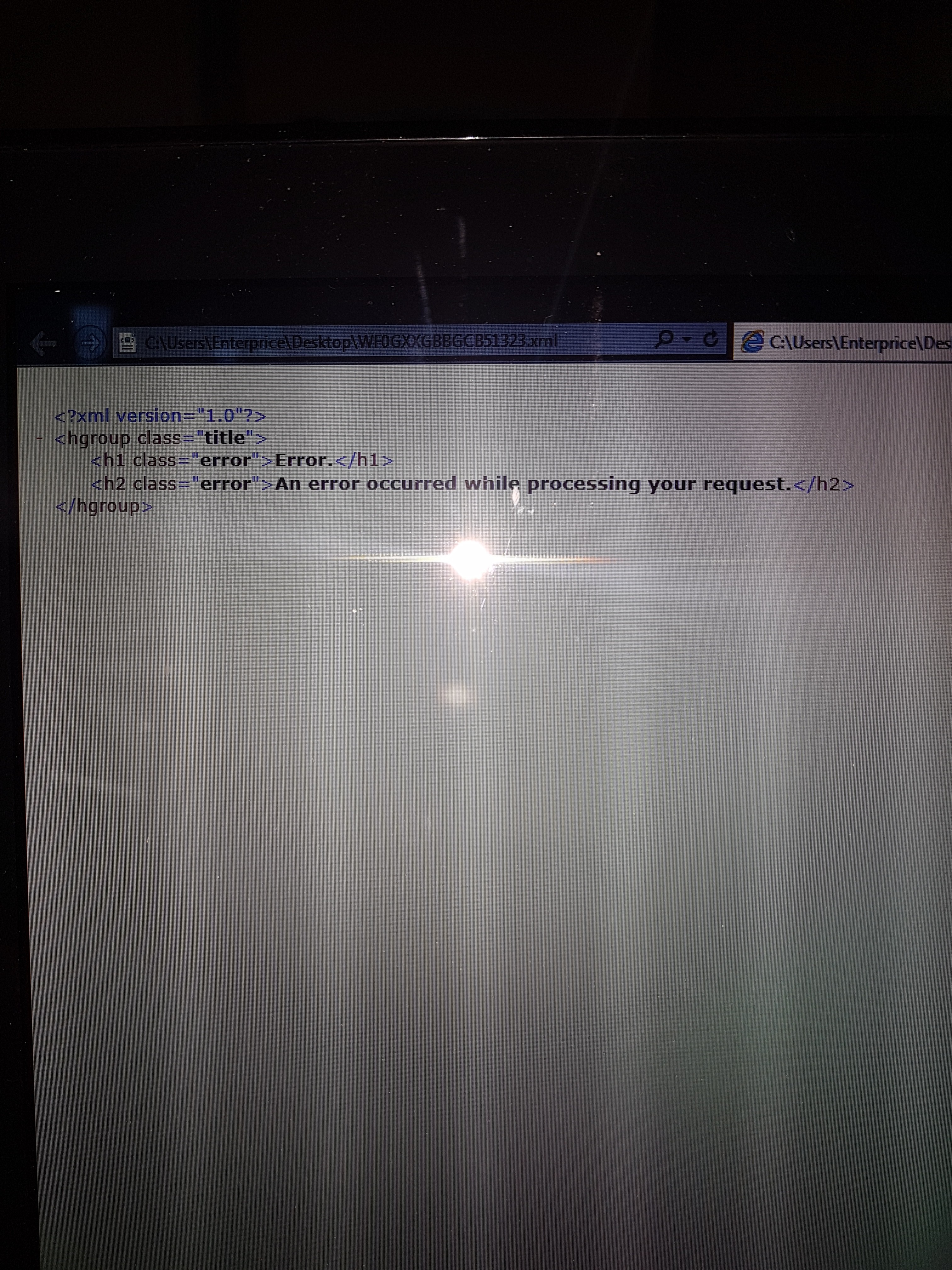

Danke erstmal für die vielen infos, also hab die aktuell letzte elmconfig Version 17b, wen ich meine vin oben eingebe und load asbuild drücke, bekomme ich eine Fehlermeldung und wen ich auf fordmotorcraft eine build mit meiner VIN downloaden will bekomme ich auch error angezeigt irgendwas stimmt hier nicht, habe alles nach anleitung geändert.

Wunderbar hab was downloaden können, die datei Endung ist .ab wo öffne ich sie.
Direkt mit elm ? -
Einfach in XML umbennenen...
Der Inhalt der verschiedenen Dateityoen ist gleich
Klasse ich berichte wie es läuft, bin auf arbeit und hab jetz 2 std zeit dafür
das is der gleiche text der bei fordmotorcraft ausgespuckt wird nach der eingabe
meine anfrage konnte nicht bearbeitet werden hier ist meine vin WF0GXXGBBGCB51323
