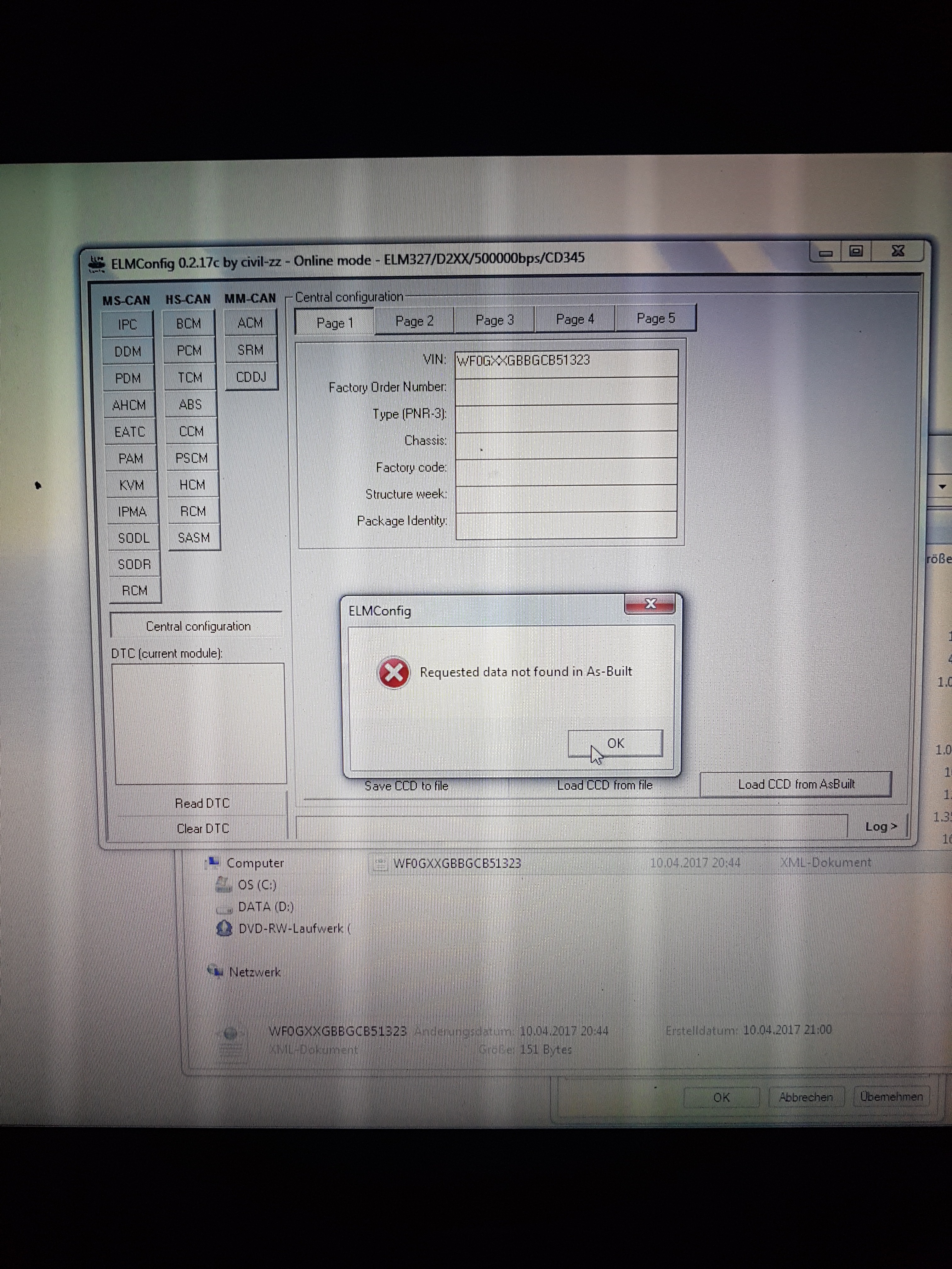

das sind die fotos vom as build in elm

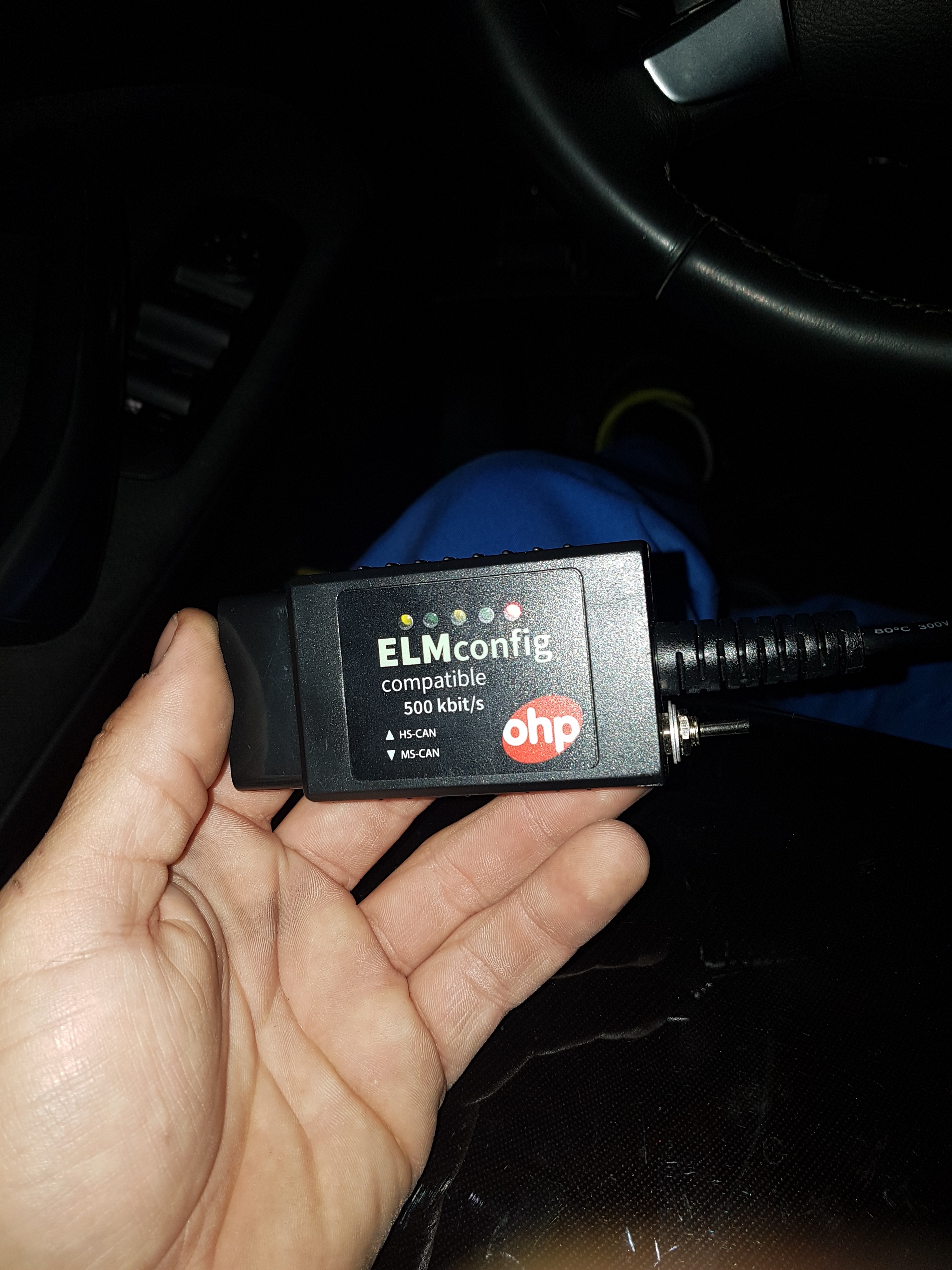

Elmconfig und der modifizierte ELM327 mit HS/MS-CAN mit Facelift Modellen

Dein ELM hat ein Display? Das sieht ja genau aus wie ELMConfig...

und das der obd2
Das ist der ELM, der an OBD2 angeschlossen wird.

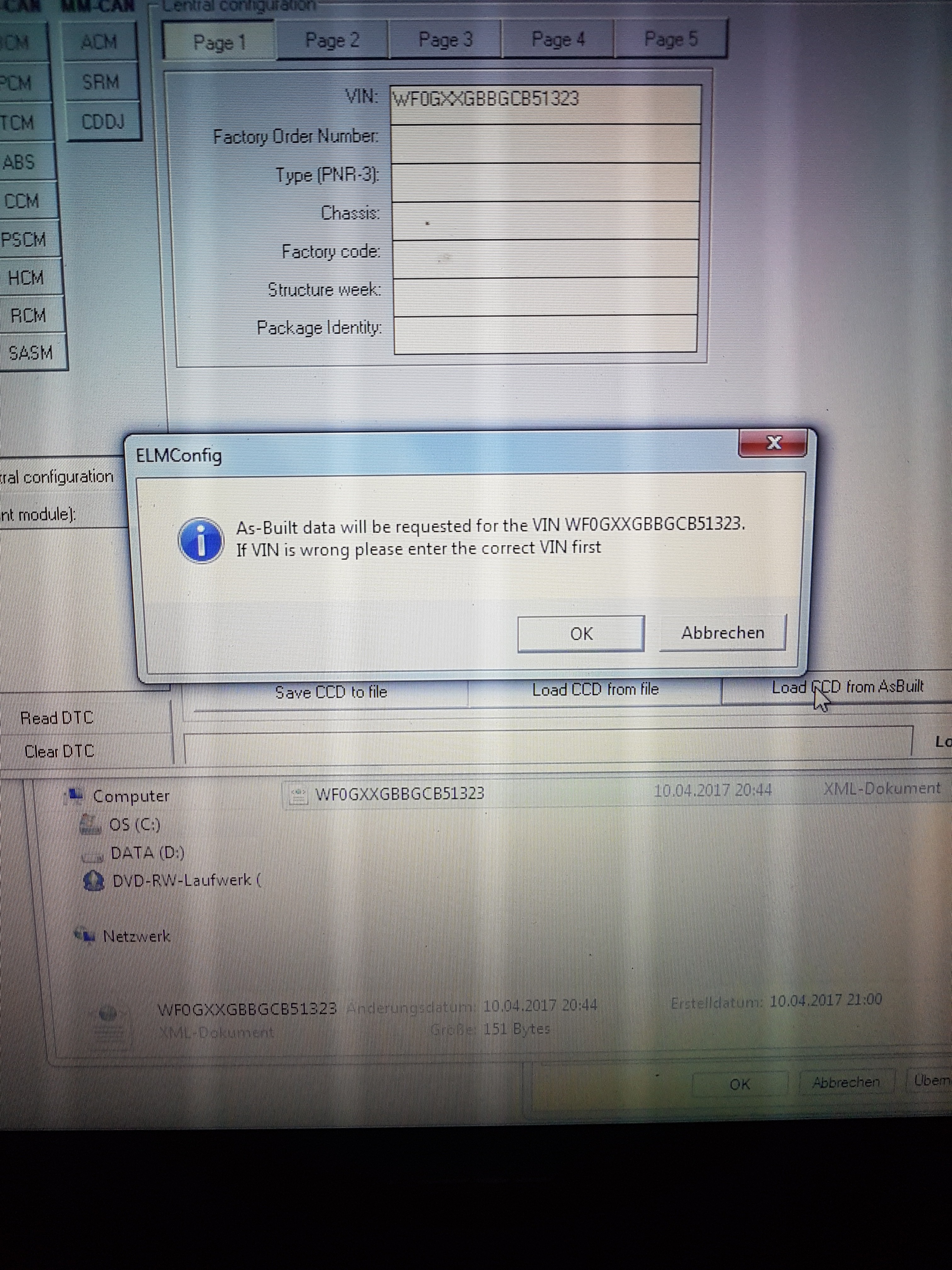

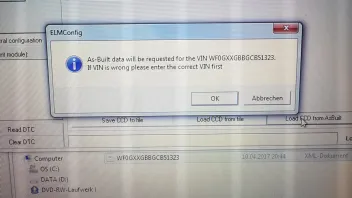

Hast du die CCC in BCM und IPC gegrillt? Sonst kopiere sie einfach rüber.
Darf ich (morgen oder jetzt sofort) Mal per TeamViewer gucken? Ich glaube, es ist alles gar nicht so schlimm.
leider alle beide hatte ich heut schon probiert von ipc zu bcm zu schreiben ohne erfolg bleibt leider doch nur der gang zum ffh
Ich glaube nicht Recht, dass Hopfen und Malz verloren ist. Wie gesagt, Rufnummer und TeamViewer Daten per PN, dann gucke ich mal.
ab Mittwoch hab ich frei brauchst du nur das team viewer und meine nr. oder das auto dan auch dazu?
dank dir erstmal von herzen für dein Arrangement

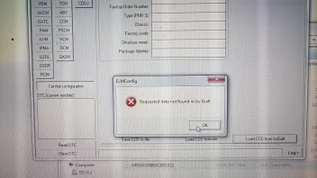

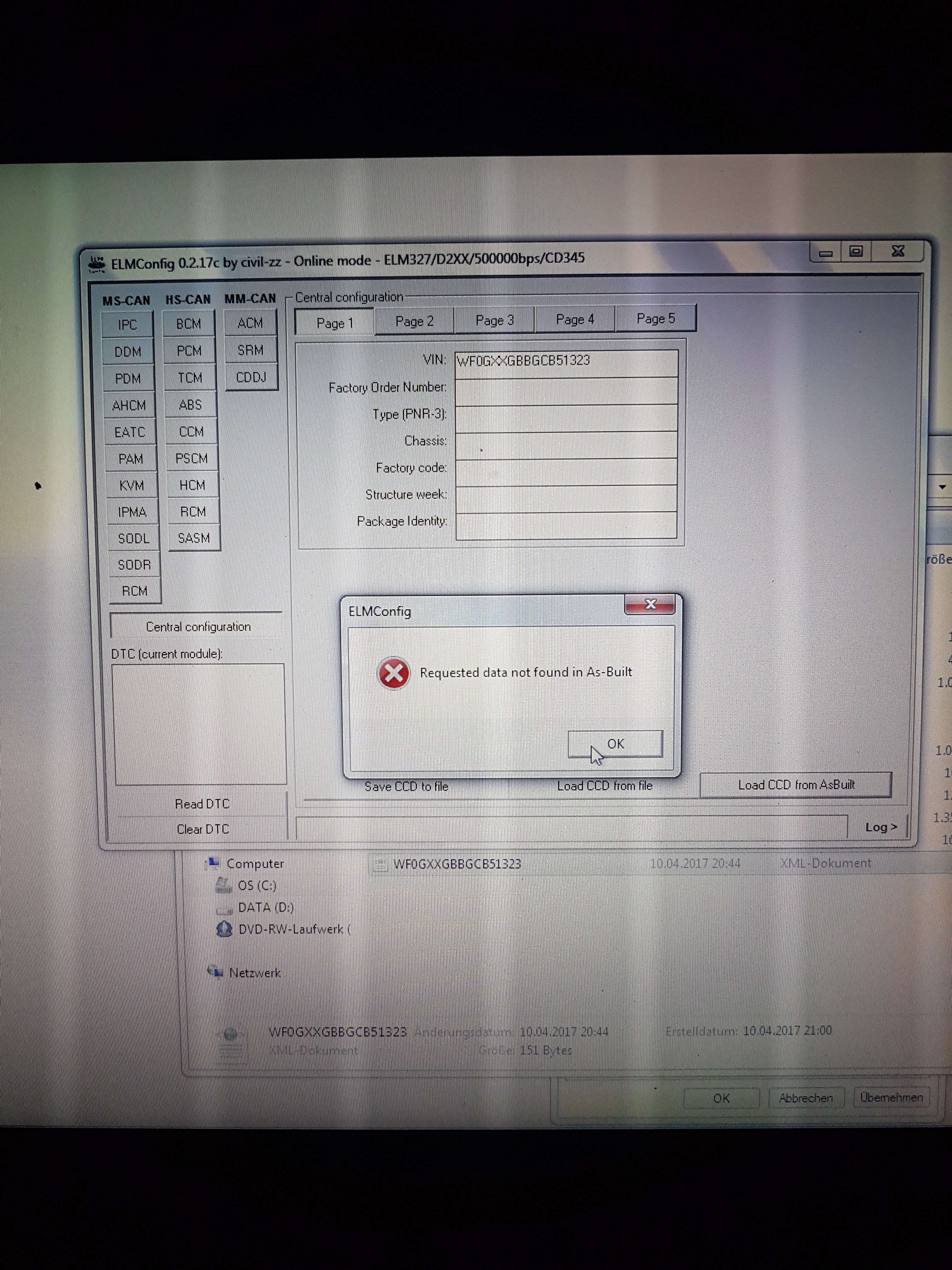

Habe ich gerade auch probiert die Fehler die alle drin stehen haben den code u2101:41-67
und ein fehler mit b10ac:95-2fU2101 heisst soviel wie "Control Module Configuration Incompatible". Die Ursache ist mit 41 angegeben, also "General checksum failure". Passt gut zu deinem Problem.

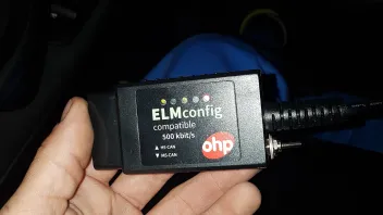

Ich vermute das Dein Adapter etwas schrottig ist und beim schreiben der CCC versagt hat. Damit ist eine ungültige Config im BCM und Du kannst froh sein, das dein Karren noch lebt... Beim zurücklesen kommt das Problem wieder im Elm an. Deadlock. Da Du vermutlich auch die CCC im IPC überschrieben hast, hilft nur noch die Config zu reparieren. Schick mir die doch mal per PN zu, evtl. finde ich den Fehler oder kann die Checksum neu berechnen.

soll ich mir jetz einen aus England bestellen, mit dem fordlogo drauf oder hast du ein link für mich
hab mir ein tunnelrat elm gekauft ma gucken wan der ankommt, also grüne platine schrott rote der echte elm
Das war eine gute Entscheidung
Die ELM-Adapter von denen sind mit die zuverlässigsten. -
