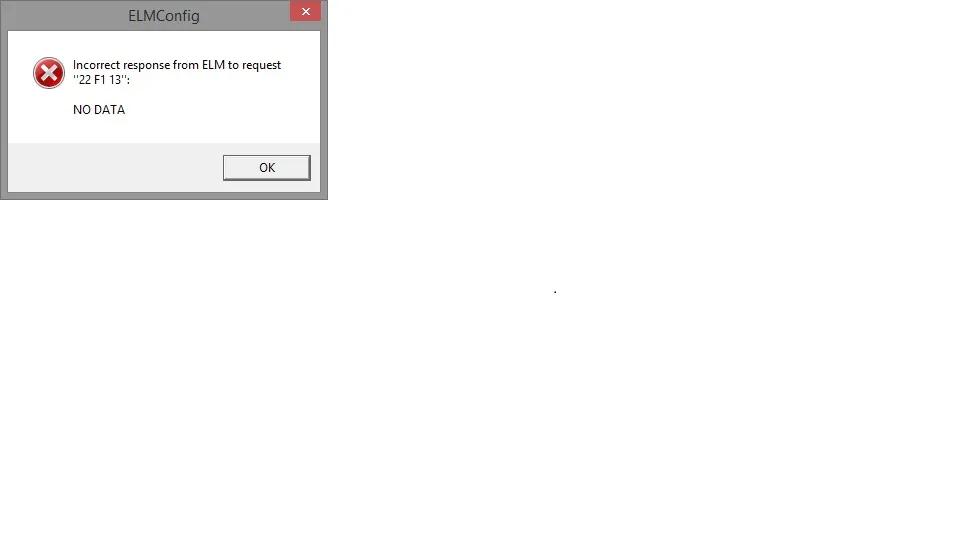

    Die Zündung war immer an. Das ELM habe ich on Tunnelrats. Von daher gehe ich davon aus, dass mit der Verkabelung alles ok ist. Auch den Schalter habe ich korrekt bedient. Wenn der Schalter beim IPC auf HS-CAN steht kommt die Meldung "CAN-Error". Bei Schalterstellung MS-CAN eben dieser Fehler:
    Das mit Forscan testen ist eine gute Idee. Hätte ich auch selbst drauf kommen können. So kann man den Fehler eingrenzen. Ich werde berichten.

  • Bei meinem vorFaceLift kann ich nur mit Zündung An auf die Steuermodule (auch BCM) zugreifen.
  • Ich habe es bei mir - natürlich mit Zündung an - fürs IPC und BCM umgesetzt. Das mit der Zündung steht auch schön überlesbar mit gelber Signalfarbe in fett auf der ersten Seite... :fahrenlenkrad:
    Die Option muss in beide Module geschrieben werden.
