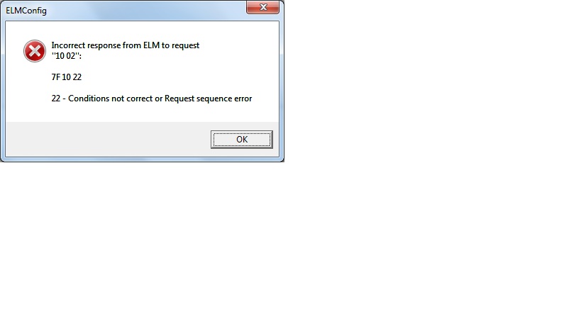

  • Ich habe mein NetBook mal mit Win7(x86) aufgesetzt und das neue Elmconfig getestet. Beim Auslesen des BCM Moduls bekomme ich reproduzierbar eine Fehlermeldung mit der neuen Version. Das IPC Auslesen funktioniert problemlos. Mit der alten 10er Version funktioniert es bei mir ohne Probleme.
    Könnte das bitte noch mal jemand probieren? Einfach das BCM wählen und auslesen und schauen obs geht.

  • Beim Auslesen des BCM Moduls bekomme ich reproduzierbar eine Fehlermeldung mit der neuen Version. Das IPC Auslesen funktioniert problemlos. Mit der alten 10er Version funktioniert es bei mir ohne Probleme.
    Habe es gerade mal getestet und bei mir ist es genau so. Bekomme diese Fehlermeldung:
    2 Mal editiert, zuletzt von smirot (9. November 2014 um 14:04)
  • Genau so siehts bei mir auch aus - Danke fürs verifizieren! :thumbup:
    Also fällt die Version 0.2.15 erst mal aus und zumindest ich werde wie im ersten Post geschrieben weiterhin die Version 0.2.10 nutzen bis der Bug gefixt ist.
