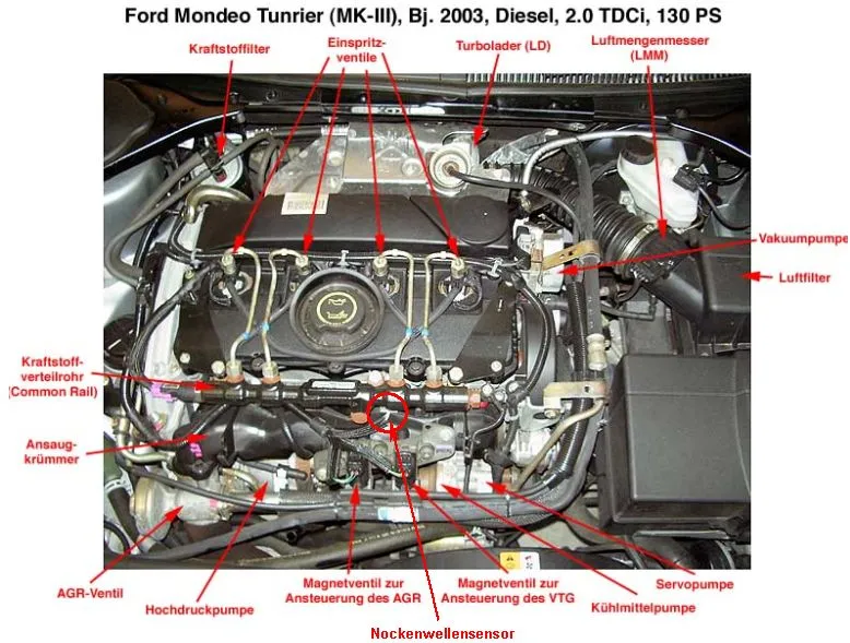

    Gibt es solche Bilder auch vom Mondeo MK4?

  • Also an der Vorderseite vom Motor kann ich nichts feststellen, die beiden Schlaeuche sehen in Ordnung aus.
    Zur Sicherheit habe ich aber schon den Schlauch vom AGR nach unten als Silkonschlauch hier liegen.
    Ist zwar etwas her und dein Motor hat ja nun leider den Geist aufgegeben, aber nur um es zu verbessern.
    Das Teil welches du für das AGR Ventil hälst ist mMn die Drosselklappe, vom AGR gehen keine Gummischläuche weg und auch nicht nach unten, der Schlauch den du da hast ist besagter Turboschlauch der gerne reißt und gehört zur Luftzufuhr und nicht zur Abgasrückführung.
    Das AGR sitzt zwischen Spritzwand und Motor also hinten.
