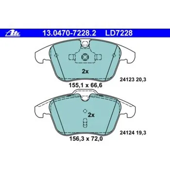

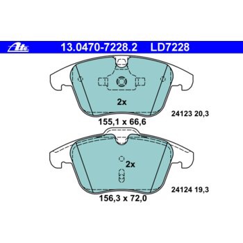

Die passen schon, auch auf meinen 2.0 TDCI 163 PS. Denke, alle MK4 haben die gleichen Bremsscheiben/-beläge. Brauche jetzt vorne alles neu, da hole ich genau dieses Angebot. Vor 3 Wochen war hinten komplett dran, da sind es diese geworden: Link Leider hat dieser Anbieter momentan kein Angebot für Vorne (schon angeschrieben), aber die 211 € für vorne aus dem anderen Angebot sind - denke ich - auch fair.
Da es ATE ist, ist auch deren Nr. ausschlaggebend:
Bremsscheibe: 24.0128-0250.1
Keramik-Bremsbelag: 13.0470-7228.2Wenn Du den von mir oben verlinkten Nrn. auf findpart.org folgst, werden exakt diese ATE Teile aufgelistet.
Bei Ford werden Teile-Nr. ständig neu vergeben, um Preiserhöhungen zu verschleiern. Ich beziehe mich da lieber auf Ford-Teile-Nrn. die findpart.org umfänglich auf die verschiedenen Hersteller verlinkt.
Das interne Ford-Teile-Nrn.-mapping kann findpart.org nicht abdecken.Oder ganz kurz: ja, das sind die richtigen Teile für alle Mondeo Mk4.
