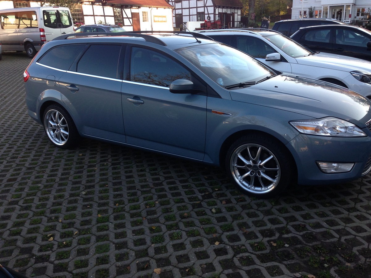

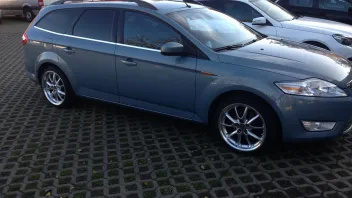

  • So meine Winterreifen sind drauf, mit original Muttern. Passt alles - Muttern rostig, wundert mich ja nicht mehr bei Ford.
    Ich habe mir neue bestellt und tausche sie aus.

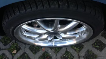

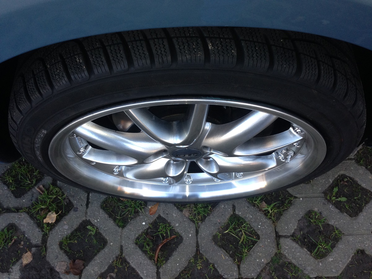

    Bisschen hochhackig das Ganze[Blockierte Grafik: http://www.mondeo-mk4.de/wcf/images/smilies/thumbsup.png] ja im Einzelbild die Draufsicht der Felge, ist das normal, das dort zwischen Felgenrand und Reifen so viel Platz ist?
    Toddi
  • Also Du fährst im Sommer 16 Zoll und als Winterräder 18 Zoll ?
    Auch eine interessante Kombination :D
  • ist das normal, das dort zwischen Felgenrand und Reifen so viel Platz ist?
    Jo freili! Dein Reifen jat ja auch "negativen Sturz" auf der Felge. :D
  • Natürlich liegt es an der unterschiedlichen Felgenbreite. Die sollte von der Reifenbreite nicht zu sehr abweichen. Bei deiner Konfiguration hätte ich jetzt schon Angst vor Bordsteinkratzern. Ich fahre im Sommer 7,5er-Felge mit 235er-Reifen. Da ist es genau umgekehrt: Der Reifen ist eine Spur breiter als die Felge und hat außerdem noch eine Felgenschutzleiste, sodass ich Bordsteine nicht fürchten muss.
