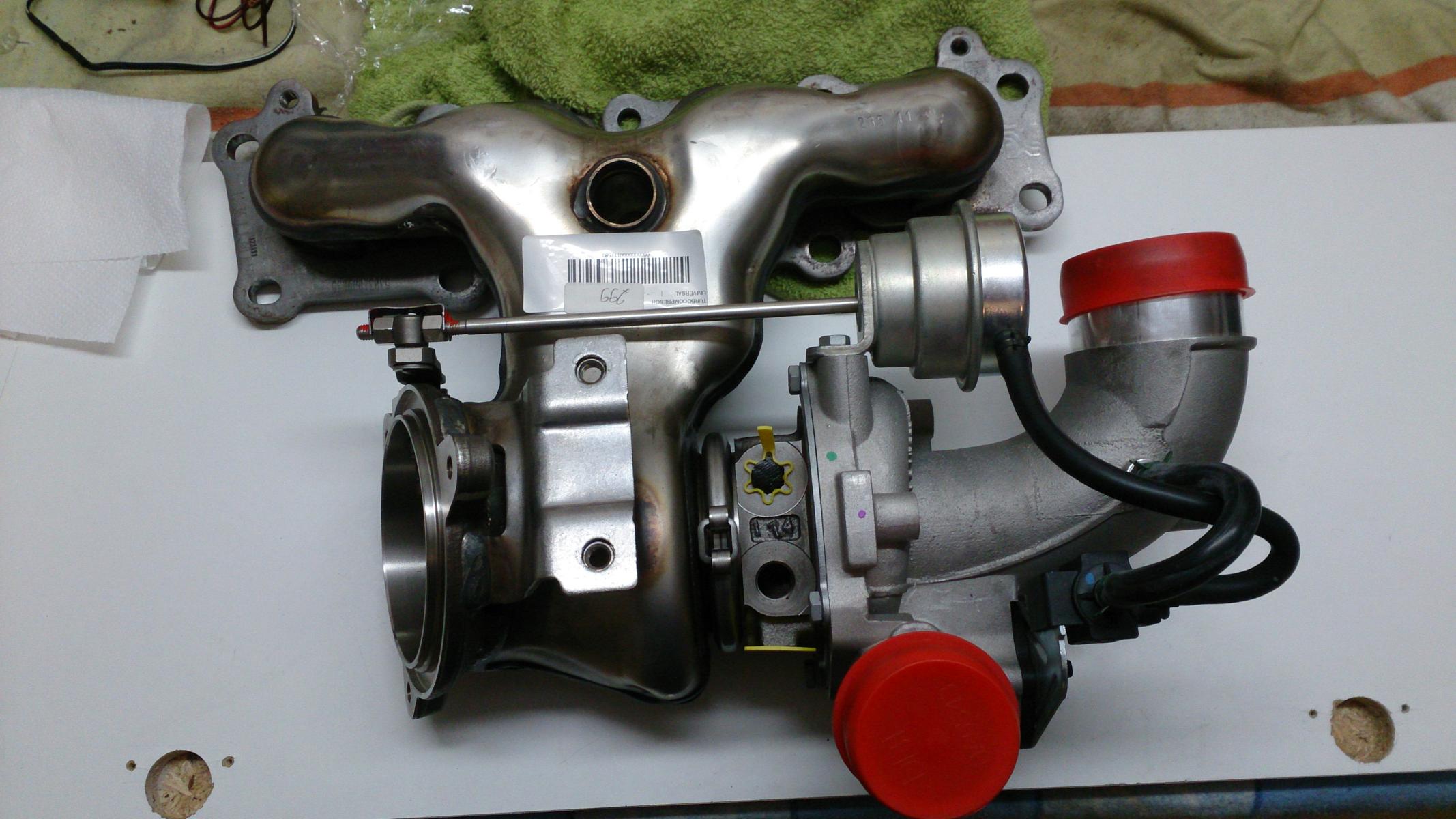

  • kurz gesagt kaputt ... woher soll man das auch wissen ? ist ja innerlich.
  • Ist doch ein ganz bekanntes Problem beim Mi4 das die Lader sich im Inneren zerlegen. Das komplette Ladergehäuse ist nur aus Blech und nicht aus Guss und zudem im Inneren auch noch nur zusammengesteckt (nix geschweißt). Passiert meistens bei Laufleistungen um die 70 TKM +/- kommt allerdings bei Ford sehr sehr selten vor im RangeRover Evoqe ist das Problem schon deutlich bekannter ( liegt evtl. am größeren Fahrzeuggewicht bzw. mehr Last ?!)
    Waren bei mir sogar ziemlich genau 70.000 km ! 8|
  • Der Lader ist aus Blech ??? Ahja ..........
    Naja das Verdichtergehäuse ist aus Alu, aber der Krümmer und das Turbinengehäuse sind nur aus Blech !!
  • Habe nichts mehr von Ford gehört, die Kosten wurden anstandslos übernommen.
    Der neue Turbo läuft gut, habe das Gefühl der Verbrauch hat sich leicht reduziert.
