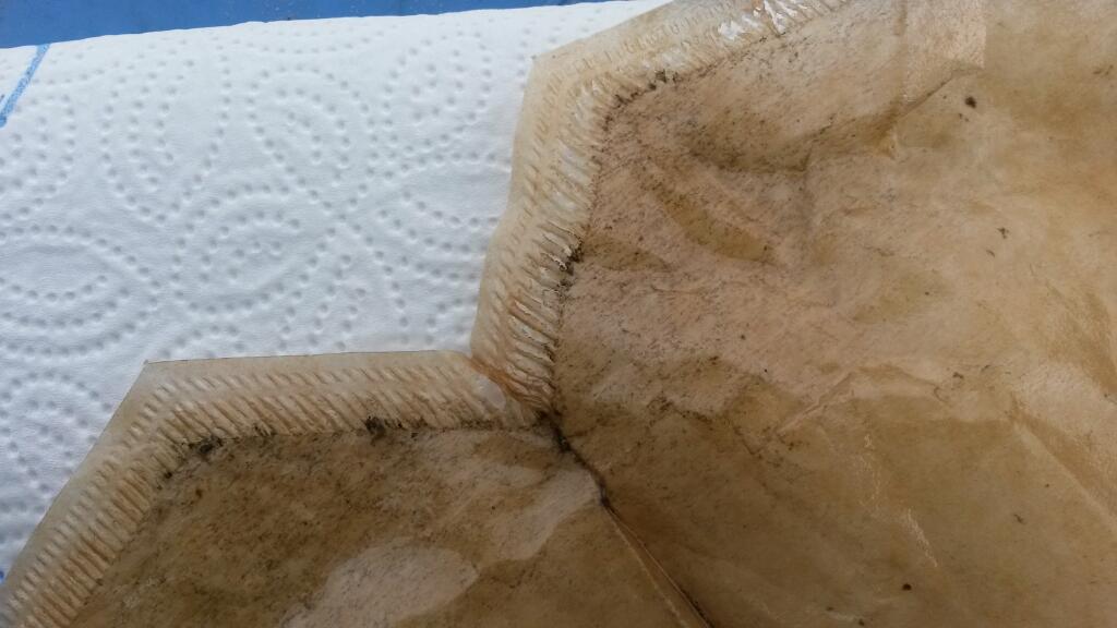

  • Also, Filter getauscht, nach dme ersten laufen lassen keine Meldung mehr. Probefahrt gemacht....bing wieder da :(
    Jmd ne Idee? Das frustet gewaltig, dachte es wär weg.

  • Späne sehe ich da auch keine. Vielleicht sollte der FFH mal mit IDS auslesen.
