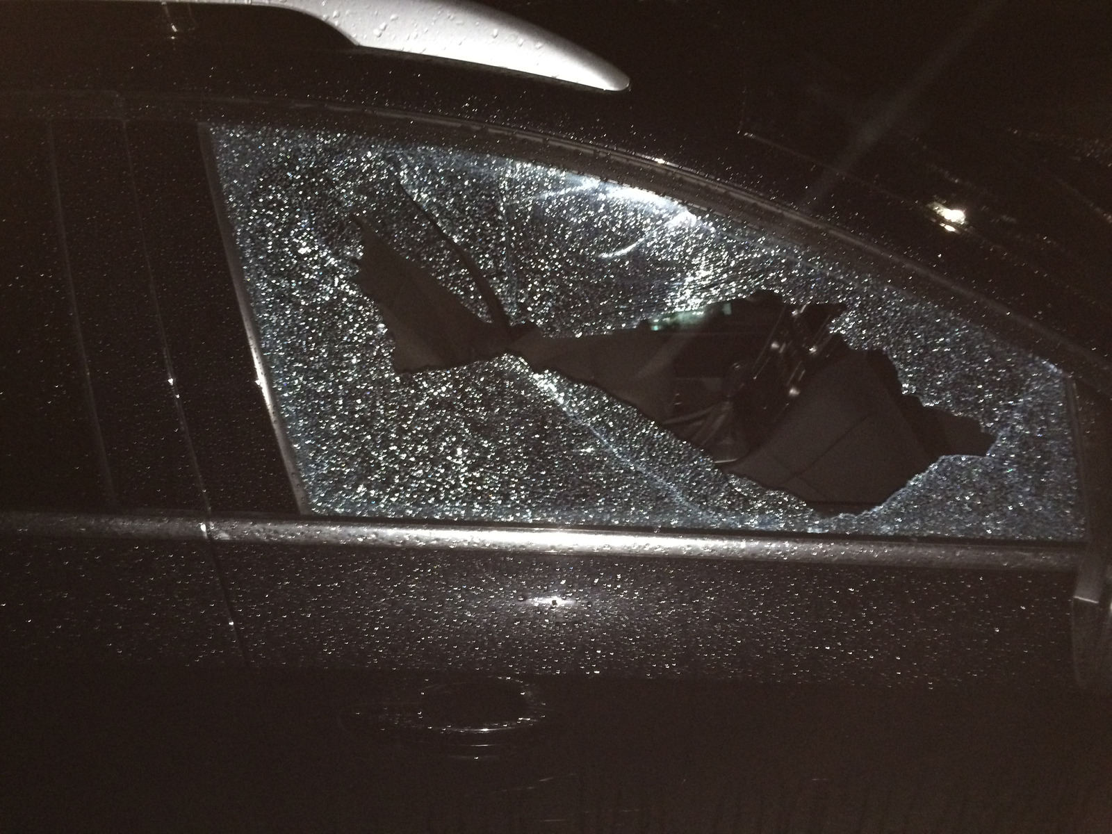

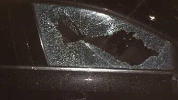

    Leider wurde mir am 24.12. ein weiniger schönes Geschenk gemacht denn ein paar "nette" Leute haben entweder versucht mein Auto zu klauen oder sie wollten einfach nur Schaden anrichten. /-Kotz-/
    Die Seitenscheibe der vorderen Beifahrerseite würde zerstört und leider nicht nur das sondern dabei auch noch Teile der Tür, des Türholms (oberhalb der Türe), die B-Säule und die Verkleidung innen zerstört. Das Auto steht seitdem bei ATU und ich warte auf die Reparatur.

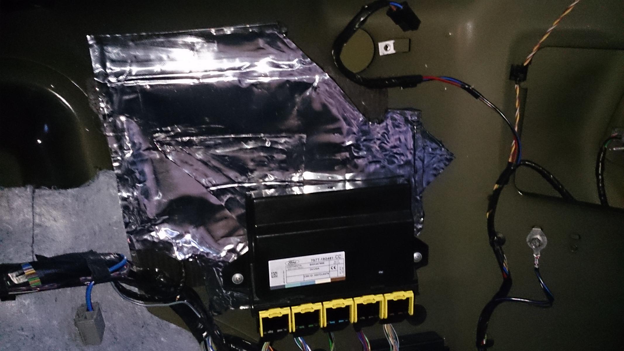

  • Die originale Alarmanlage, wie ab Werk lässt sich nicht ohne weiteres nachrüsten, dies wurde hier bereits versucht. Der finanzielle Aufwand wäre enorm, da eine andere Zentralelektrikbox (BCM, GEM) benötigt wird, da dieser intern die Anschlüsse für die Sensorik fehlen. Bleibt also nur der Zubehörmarkt.

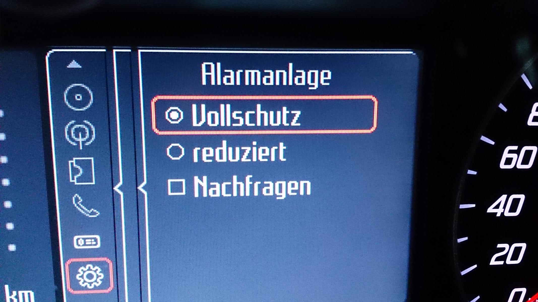

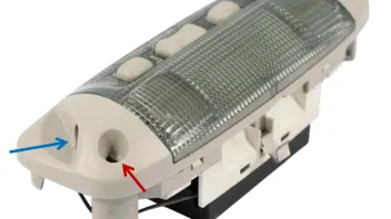

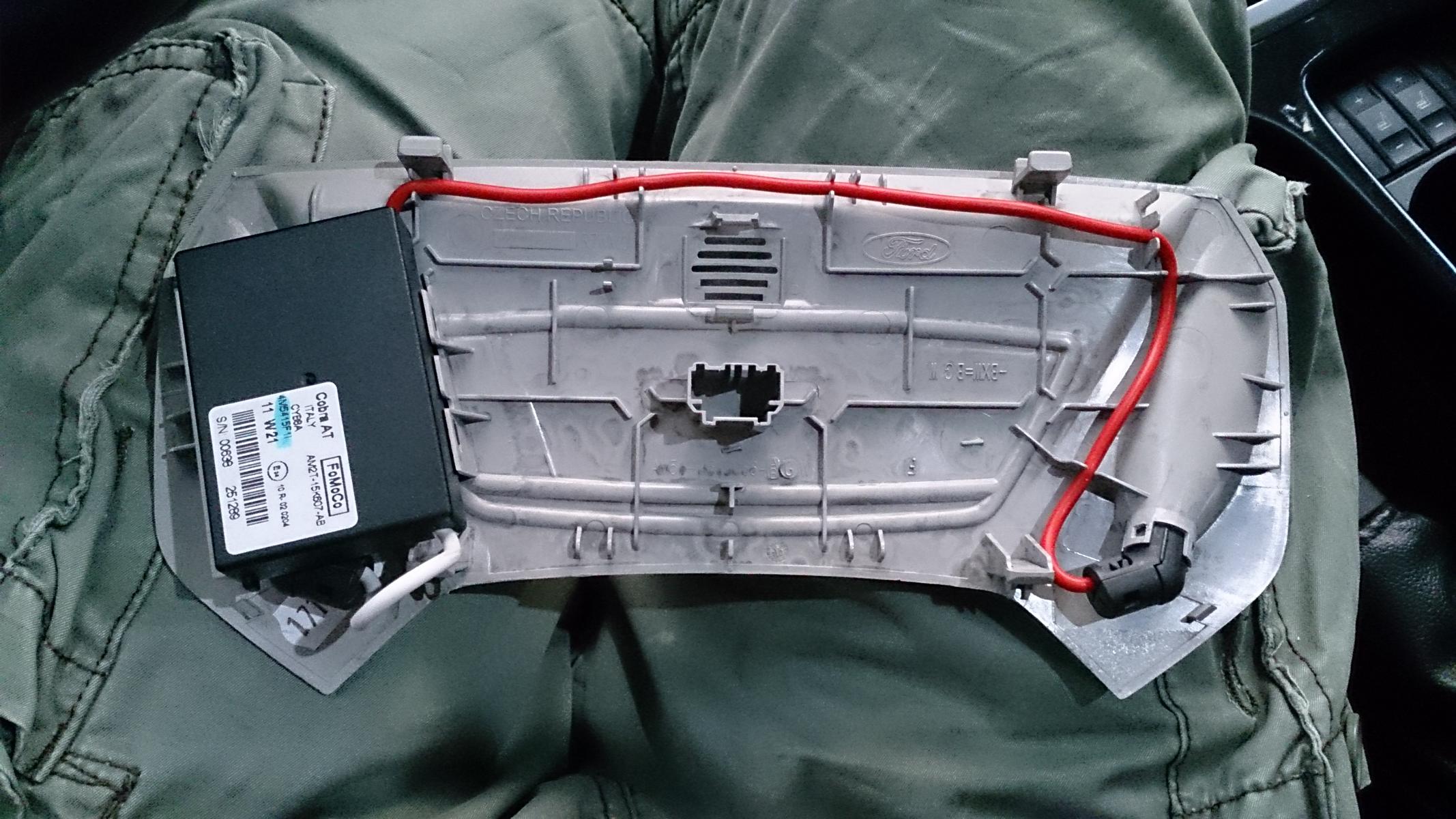

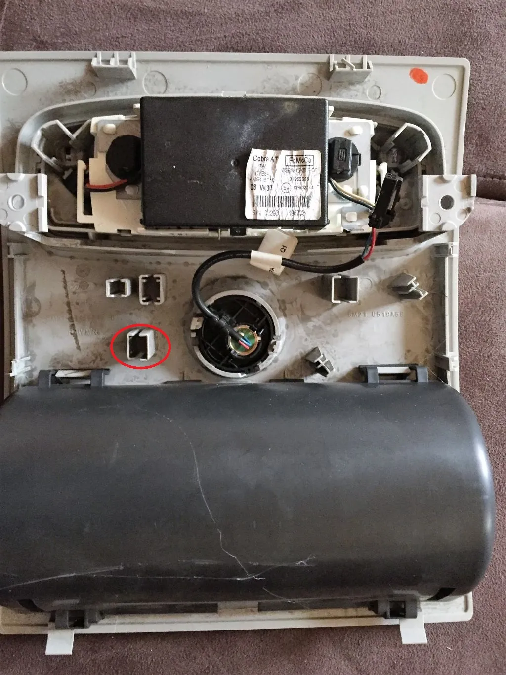

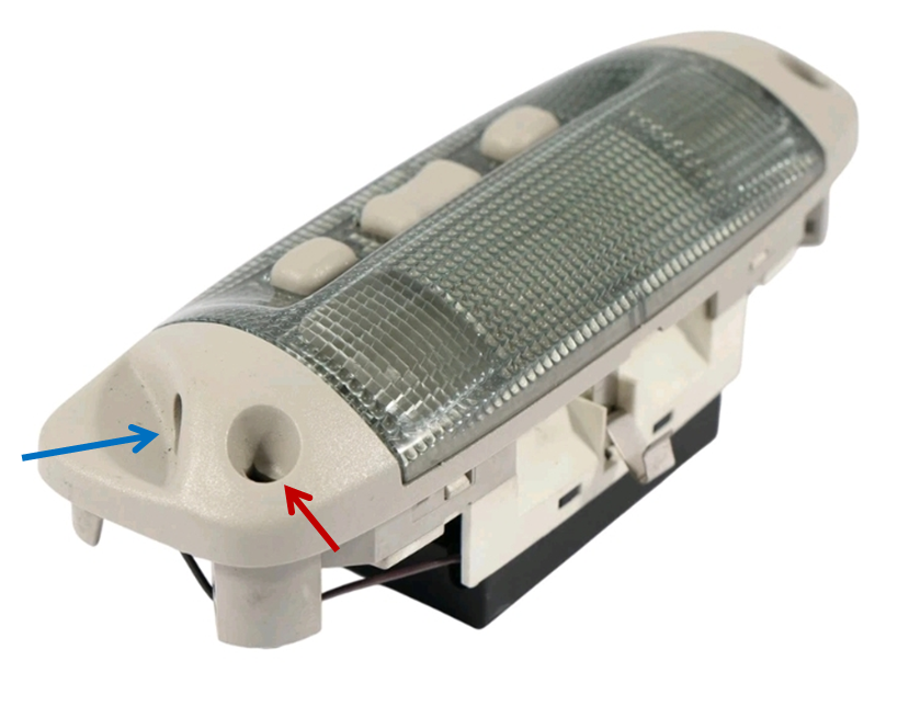

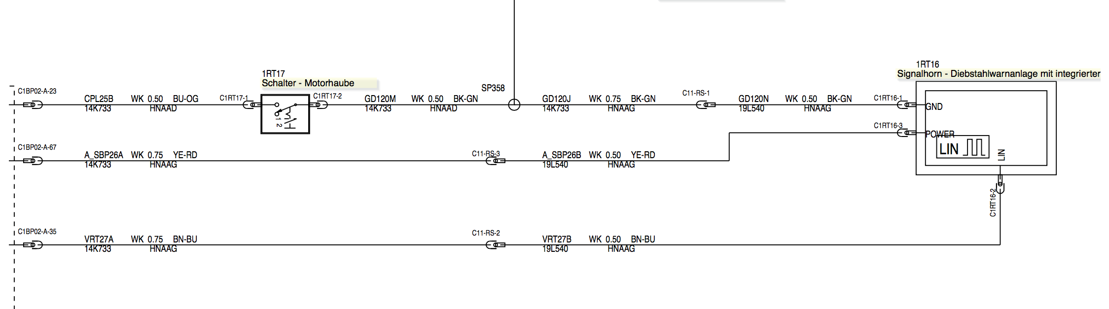

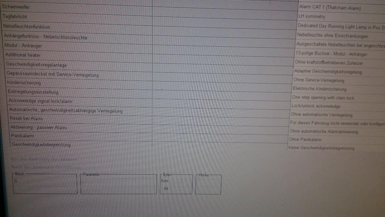

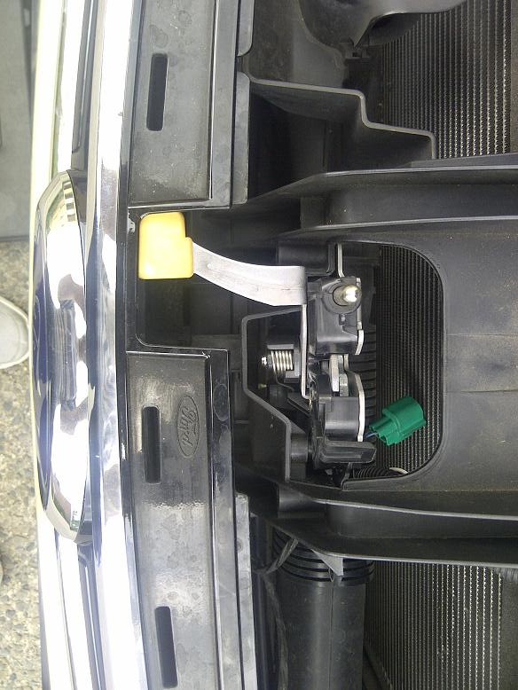

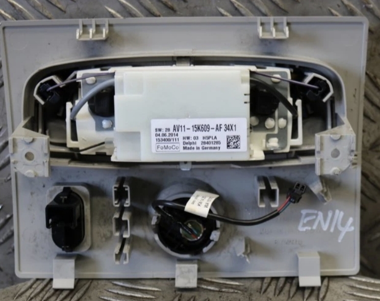

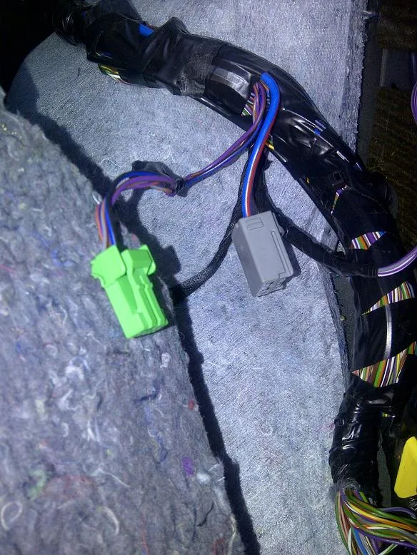

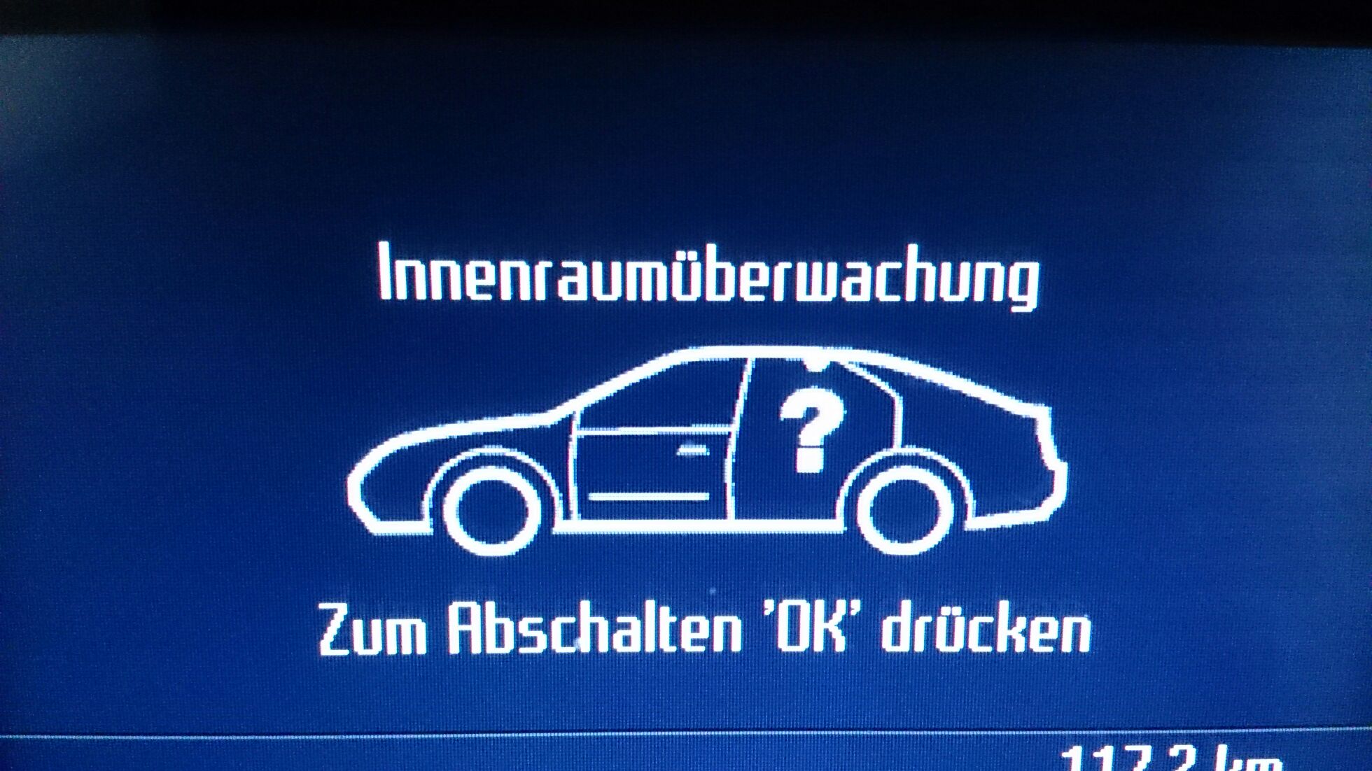

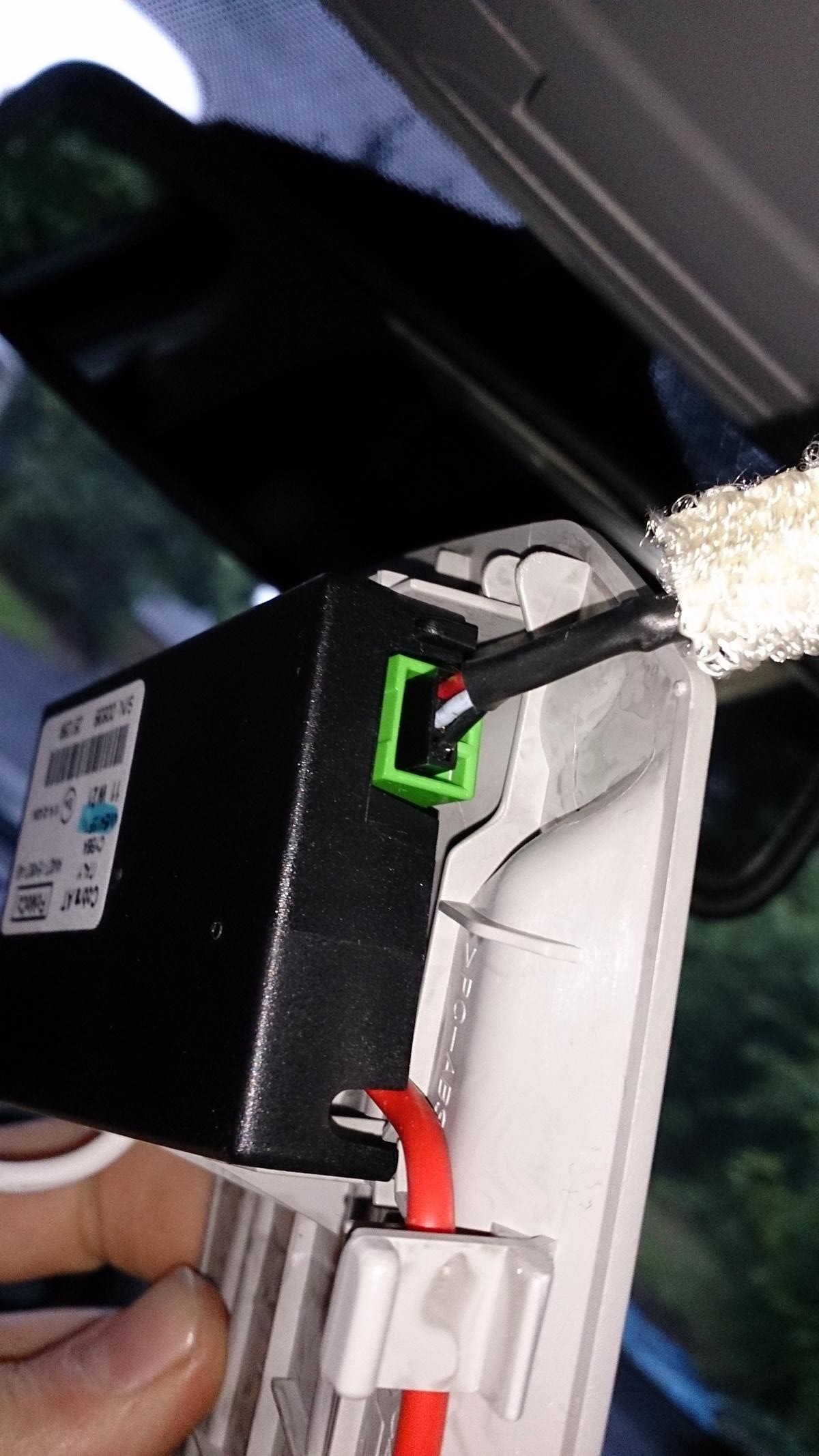

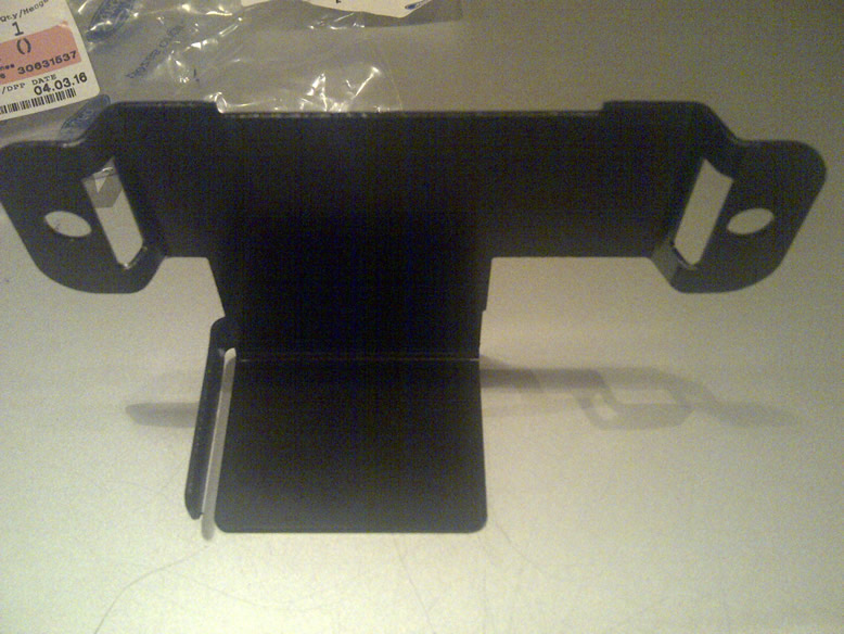

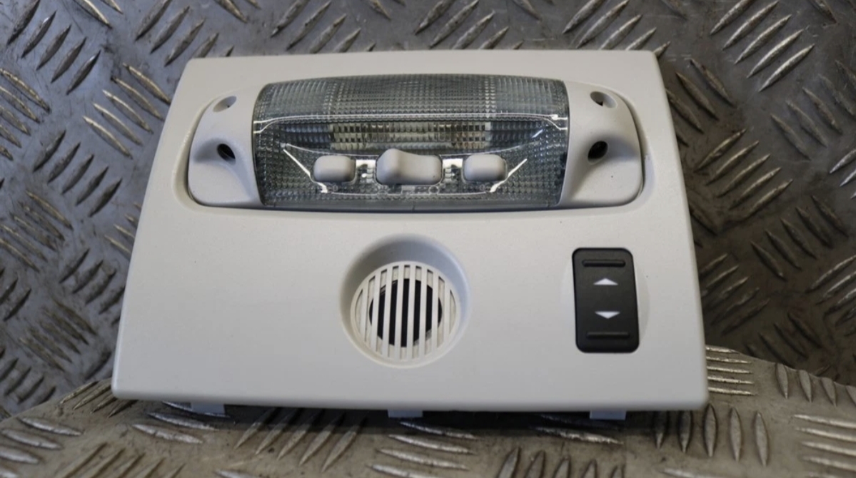

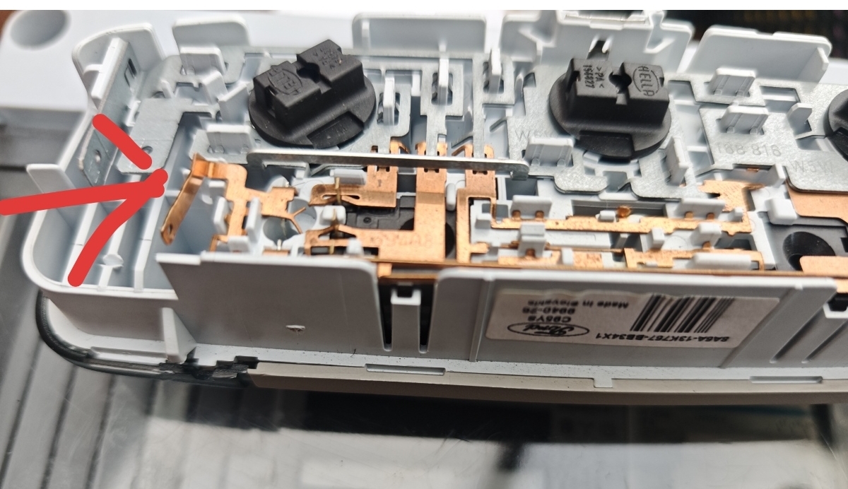

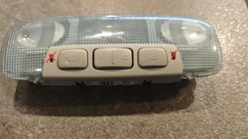

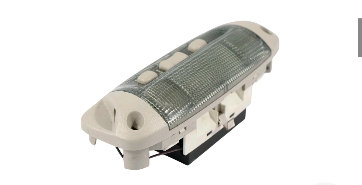

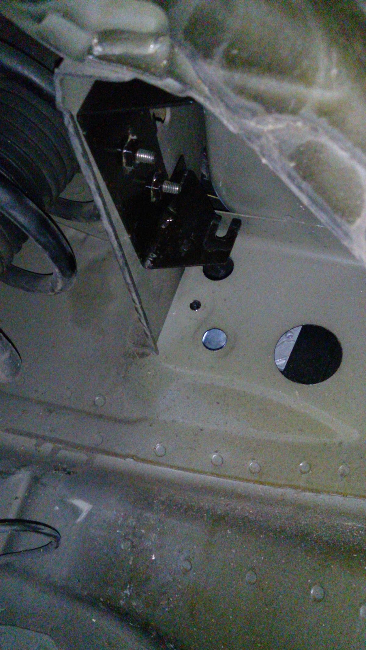

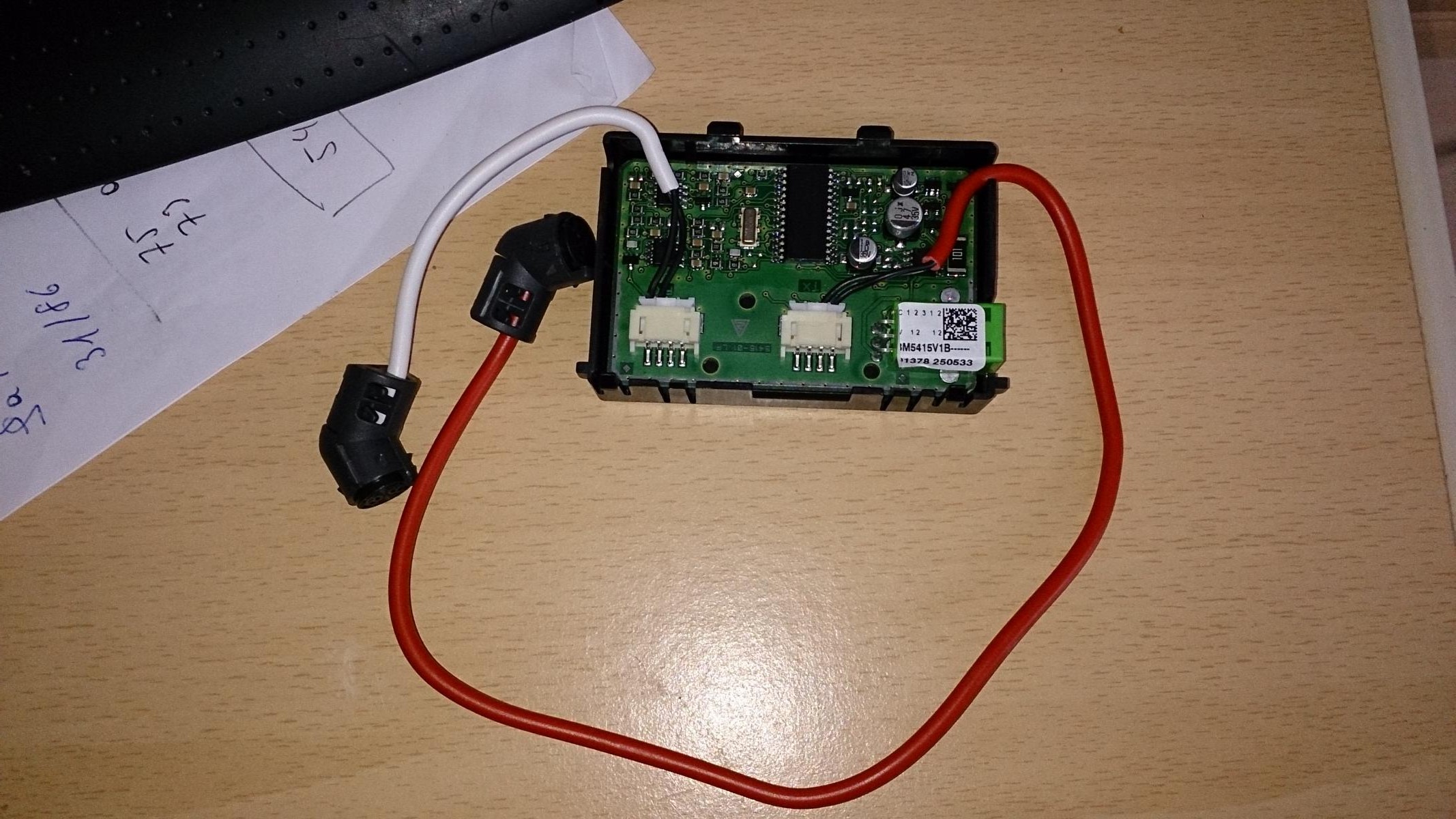

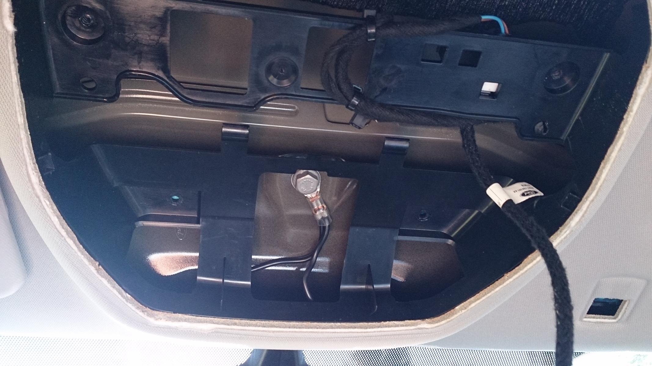

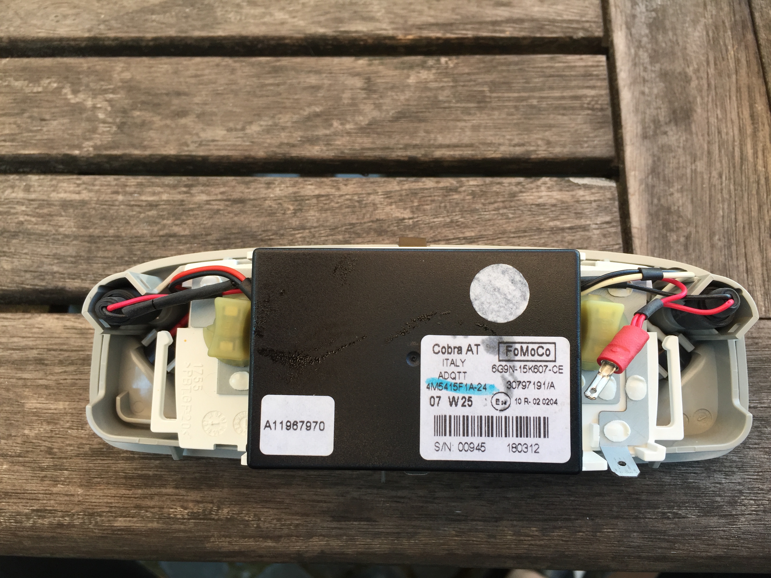

  • Man kann es auch selbst freischalten.
    Man braucht den Innenraumsensor und ggf. ein motorhaubenschloß und ggf. die Hupe für den Kofferraum.
    Die letzten beiden Teile sind nicht dringend notwendig. Hab die weggelassen.
    Es muss beim Fl ein Kabelbaum gebastelt werden, beim vFl soll der schon drin sein.
    Hab für alles zusammen ca. 100€ ausgegeben.
    Und natürlich eine Möglichkeit das ganze freizuschalten, da eignet sich der elm bestens für.
    Hab noch irgendwo Fotos vom Einbau, muss mal gucken.

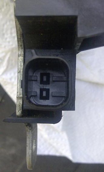

    Also den Anschluss am Haubenschloss ist bei mir vorhanden, also sollte der Rest auch vorhanden sein.
  • Das Modul hatte ich ihn besorgt zum EK ....
    Und das Modul im Dachhimmel mit den Sensoren ist halt das Modul mit den Sensoren  :D mehr kommt da nicht hinzu.
    Und eben die Freischaltung die auch mit dem IDS geht.
    Motorhaubenschloß muss man nicht unbedingt machen.
