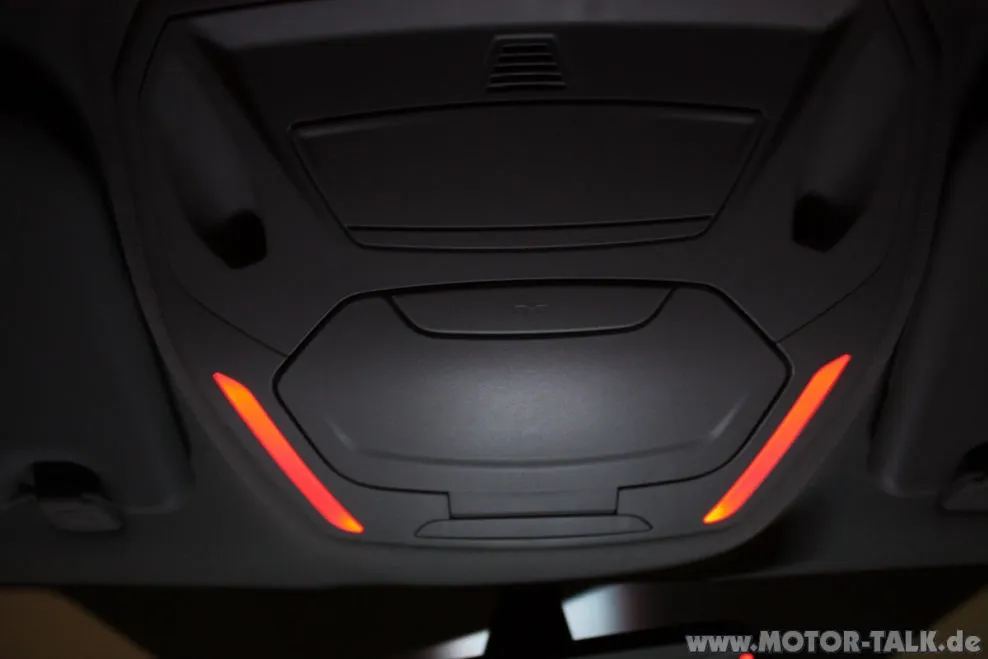

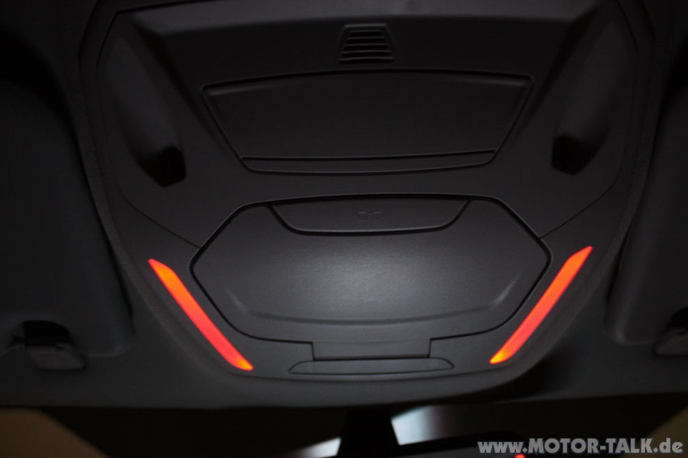

  • Hier DeltaF, die ist im Fl verbaut. Man beachte die länglichen Löcher neben der Beleuchtung. In der Mitte sitzt das Mikro. Bei Motortalk entliehen.
  • Ja darum wunderts mich, oder habe ich jetzt etwas falsch verstanden.oder wolltest du nur ihm damit ein Hinweis geben weil er ein vFL hat?
  • eben, weil seine leuchte nicht die aufnahmen für die Sensoren hat.

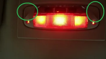

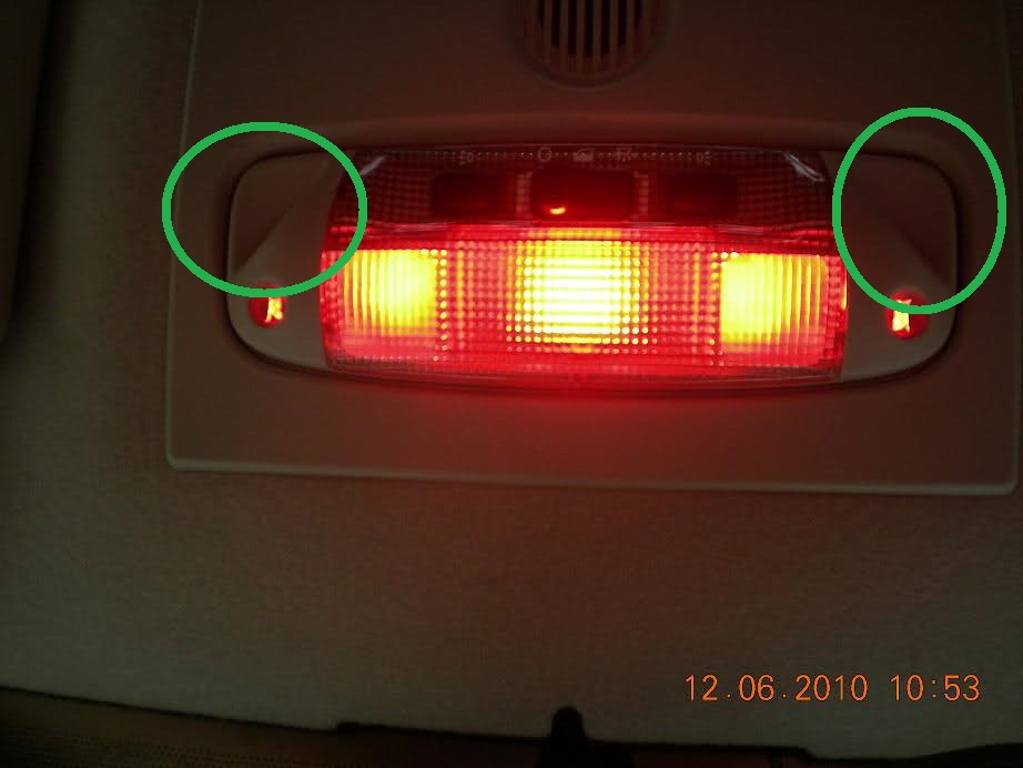

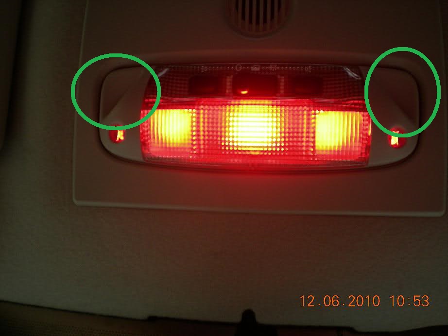

    Doch, hat sie :D
    Da sind jeweils nur Blindsensoren eingeklipst. Die einfach rausnehmen, Modul einsetzen, anschliessen und wieder einbauen :thumbup:
    Kann bei Bedarf gern mal ein Vergleichsfoto einstellen mit und ohne Alarm....
  • :D Das Bild hatte ich vorhin gar nicht gesehen.....
    Bei der Ausführung hast du Recht - da gehts natürlich nicht.
    Aber bei der mit Ambiente, die du verlinkt hast, da gibts zwei Ausführungen.
    Einmal mit und einmal ohne Alarm.
