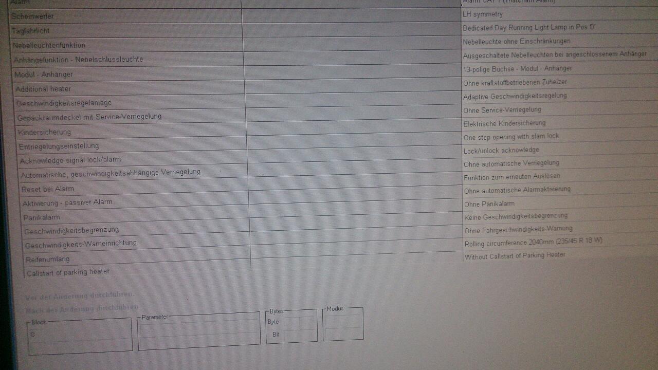

    Reset bei Alarm - Müsste "Retrigg Alarm" sein.... Sprich nach Auslösung wieder "aktiv" schalten, auch, wenn du per FB den Alarm stoppst
    Aktivierung passiver Alarm - Das ist die automatische Aktivierung des Alarmsystems. D.h. sobald der Motor aus ist, und mindestens eine Tür geöffnet und wieder verschlossen wurde, aktiviert sich das System selbst. Auch OHNE, dass die Verriegelung betätigt wurde. Meistens gibt's dafür ein Zeitlimit, bis das System scharf ist.
    Panikalarm - Aktivierung durch den Insassen, bzw. per FB. Die Funktion tritt z.B. beim MK3 auf, wenn man den Jaguar-Schlüssel hatte 8)

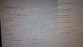

  • Was die Option aussagt ist mir klar, mir ist nicht klar woher die gesetzten Werte kommen. Laut elmconfig ist alles richtig. IDS ist da anscheinend anderer Meinung.
  • Sollte das etwa ggf. das bekannte Problem darstellen, dass das IDS anhand der VIN einen Config-Stand "vorgibt" - auch wenn er nicht stimmt?
    Also ich meine bezogen auf Bauteile, die NICHT werksseitig verbaut waren.... die sind doch meistens im IDS dann ausgegraut...
  • MWN handelt es sich dabei um Felder, die unabhängig von der Config, komplett gesperrt sind. Unabhängig vom Fahrzeug. Den aktuellen Stand sollten sie aber doch darstellen.
    Das denke ich nicht, die anderen, nicht werkseitigen Einstellungen würde ja auch übernommen. Die Art der Alarmanlage stimmt ja auch( siehe mein Bild erster Eintrag oben rechts) und die anreden wie TPMS etc. Würden ja auch übernommen.

  • Hallo,
    Erster Versuch war:
    Alarm CAT1 (Thatcham)
    With level Sensor
    With Interior Movement Sensor
    Ergebniss Standardhupe geht los bei Auslösung, im Convers erscheint die Info Alarmanlage Wartung nötig.
    In Forscan Fehlermeldung über nicht vorhandenen Akkuhupe -Levelsensor.
    Zweiter Versuch war:
    Without Level Sensor
    Dritter Versuch war:
    Alarm No Cat1 (perimeter antiheft)
    Erbebniss Alarmanlage lösst aus , nun aber kein Hupe nur Blinken.
    Keine Fehlermeldung in Forscan.
    Ausgelöst habe ich jeweils über den Innenraumsensor.

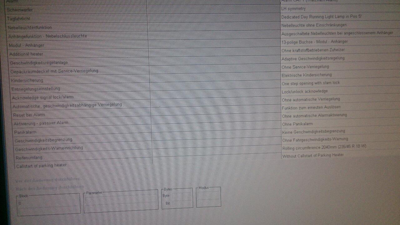

  • Wenn ich das richtig abgespeichert habe, fast volles Programm. Also
    Seite 2:
    - Alarm Cat1 (Thatcham)
    - With level sensor
    - Retrigg functionality
    Seite 3:
    - With Interior Movement Sensor
    Nur
    - Without Burglarproof Locks
    weil er ja keine DV hat. Seither war ich nicht mehr dran.

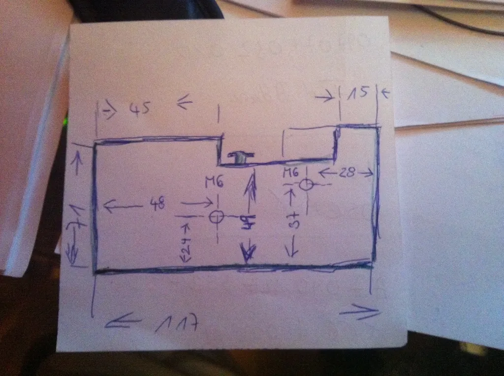

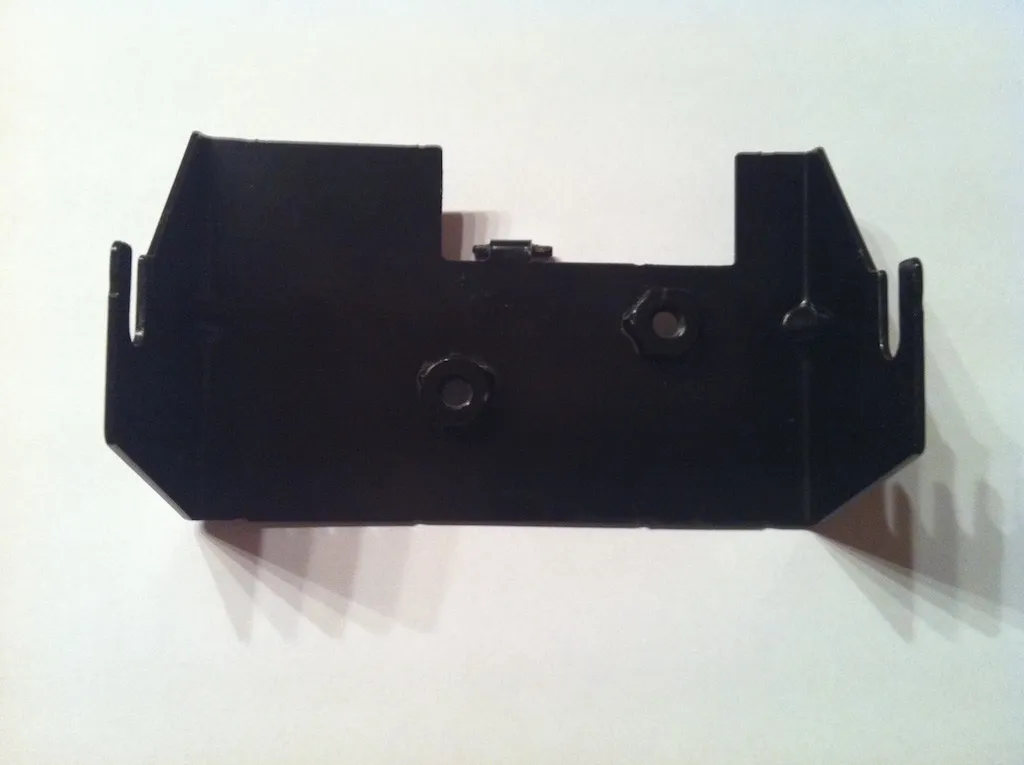

  • hat zufällig irgendjemand ein Bild oder eine Skizze von Halter von der originalen Sirene?
    Post 124
  • hey super. Vielen Dank. Dann dürfte der Nachbau ja nicht so schwierig sein. Oder hast zufällig einer noch so nen Halter liegen?
  • So, hier mal ein paar Bilder und Maße von
    dem "tollen"Halter für die Akkuhupe. ;)
