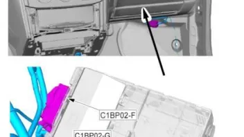

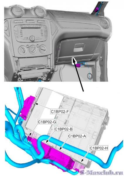

  • Hallo,
    ich habe leider auch einen Fehler im BCMii Karrosseriesteuergerät. Wo genai sitzt dieses denn ? In der Übersicht ist es nicht zu finden.
