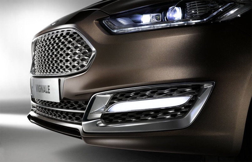

  • Doch gibt's :thumbup:
    Schon mal in echt gesehen? Wenn ja wie ist die Lichtausbeute (zu Xenon)? Die im LED`s-Scheinwerfer im Leon finde ich jetzt nicht so überragend.

  • Schon mal in echt gesehen? Wenn ja wie ist die Lichtausbeute (zu Xenon)? Die im LED`s-Scheinwerfer im Leon finde ich jetzt nicht so überragend.
    mfg
    abau011
    Ja in echt gesehen und in echt gefahren. Kannst du nicht mit Xenon vergleichen ist einfach :thumbup:
  • Da gibt es ganz ganz große Unterschiede. Im 308 zum Beispiel ist das LED Licht fleckig und zu weiß - ergo: Ein Nachteil/Rückschritt zu Halogen. Im Mondeo reden wir dagegen sogar von einer Steigerung zum Xenon in jeglicher Hinsicht. Ich denke, hier kommt es sehr auf den Entwicklungsaufwand an, der betrieben wird, der sich schon daran erkennen lässt, dass z.B. der 308 komplett ohne adaptive Funktionen der Scheinwerfer daher kommt.
