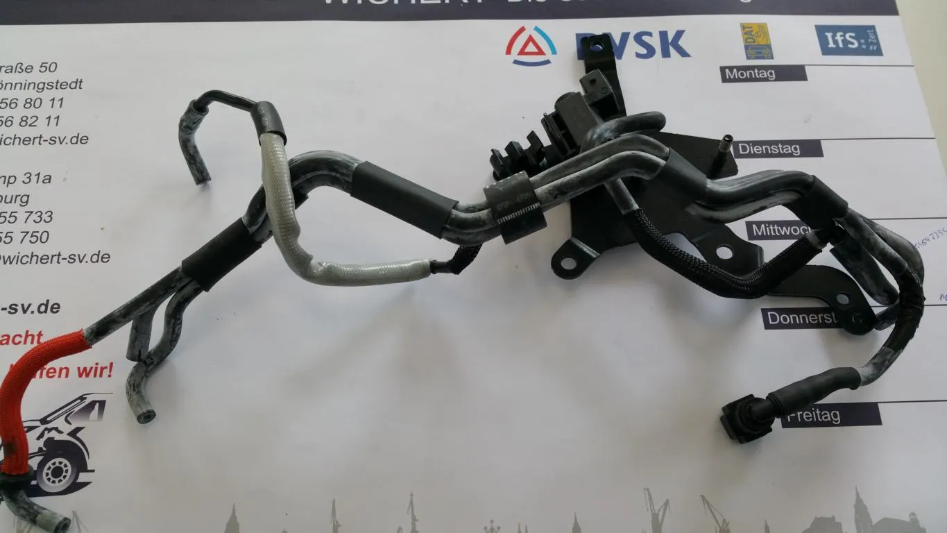

    Bei mir war auch ein Unterdruckschlauch durch einen Marderbiss beschädigt. Die Schläuche gab's angeblich nur im Paket mit der Unterdruckpumpe. Kostet über 300 Euro bzw. SB der Teilkasko.

    Dann hast du echt Glück gehabt.

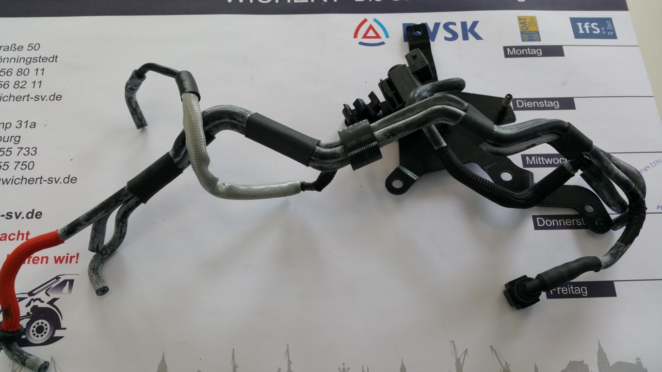

    Bei Ford stimmt istn komplettes Paket, mit braunen Magnetventil.
    Ausser man hat Reste liegen wie ich und kann basteln :D
    Und genau sind es 378,-€
    das hier ist das ganze Gerümpel ... ohne Magnetventil, dass habe ich schon woanders verbaut.
  • Genau. Das Gerümpel hab ich auch rumliegen... war ja nur ein Schlauch. Der ADAC hatte es mit Tape geflickt und das ging auch.
