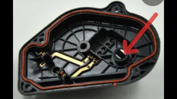

  • ja das Foto ist super..dafür danke ich dir herzlichst.dann werde ich das mal morgen in angriff nehmen.öl ablaufen lassen dann wieder am besten?
  • so aktion gestartet,schraube rund geworden aktion beeendet.die dinger sind ja weich wie butter.nochmal mit spritze versuchen gleich obs geht ansonsten Thema beendet dann.so entweder ist es jetzt weg oder es war zufall:)
    2 Mal editiert, zuletzt von panzereule (27. Januar 2018 um 02:10)
  • Die Schrauben sind mit Schraubenlack (blau, mittelfest) gesichert.
    Ich habe (wie im Nachbarforum beschrieben) die ganze Drosselklappe ausgebaut und dann im ausgebauten Zustand den Deckel abgeschraubt.
    Da gab's keine Probleme mit den Schrauben, habe Nüsse verwendet.
