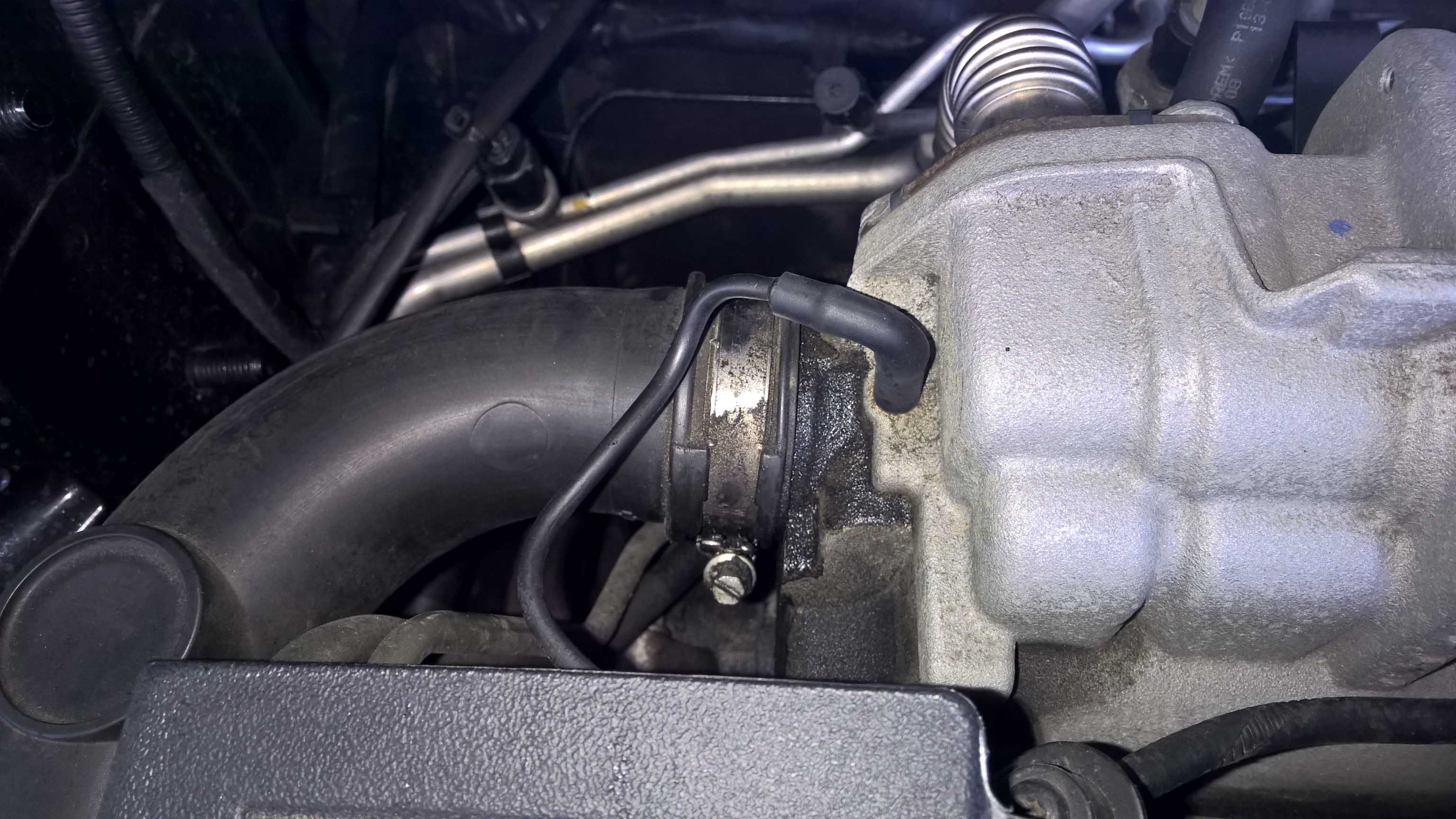

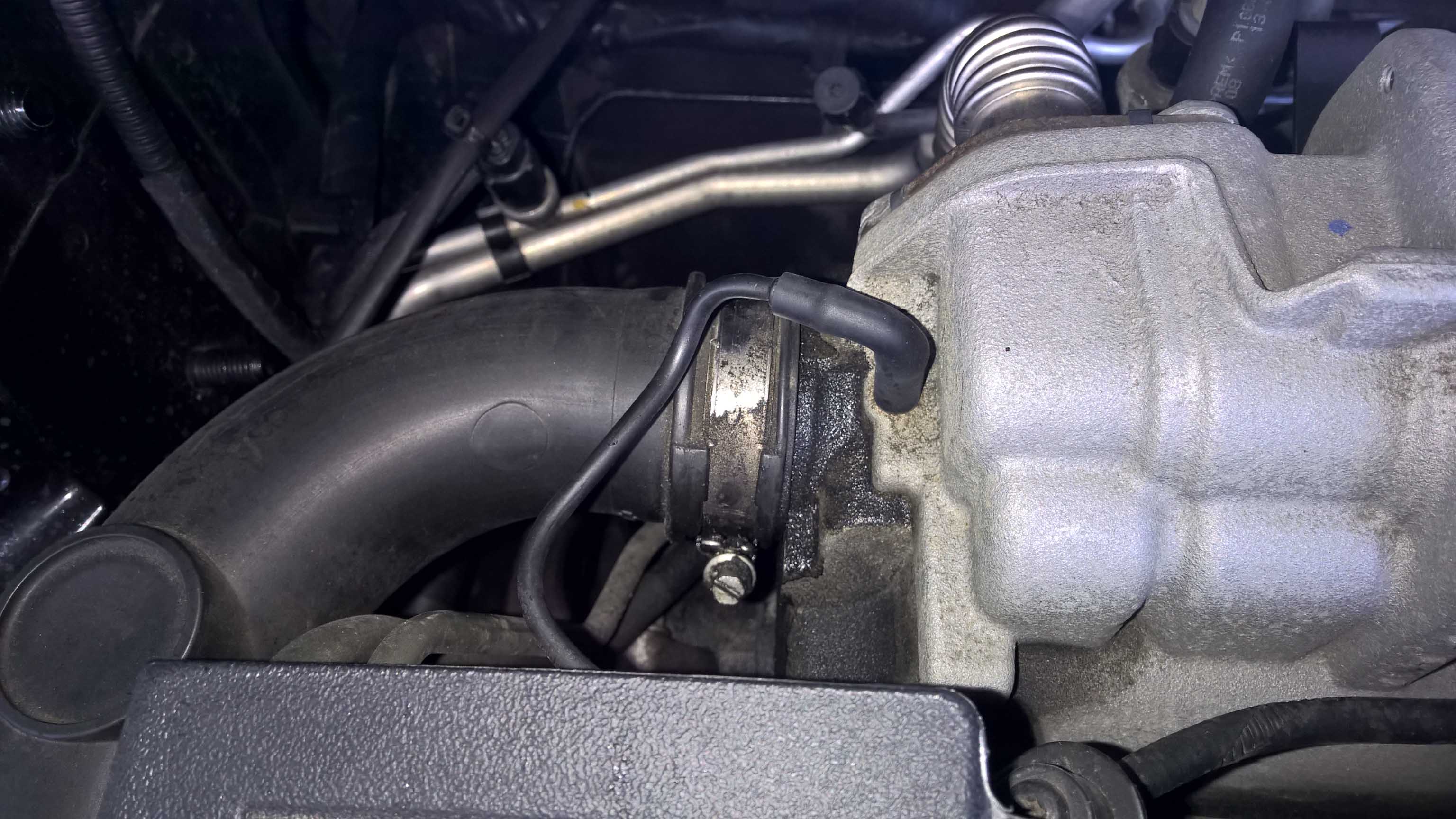

Zu Hause habe ich dann geschaut, da war ein Schlauch ziemlich lose
Habe den wieder befestigt, danach kein Ruckeln mehr.

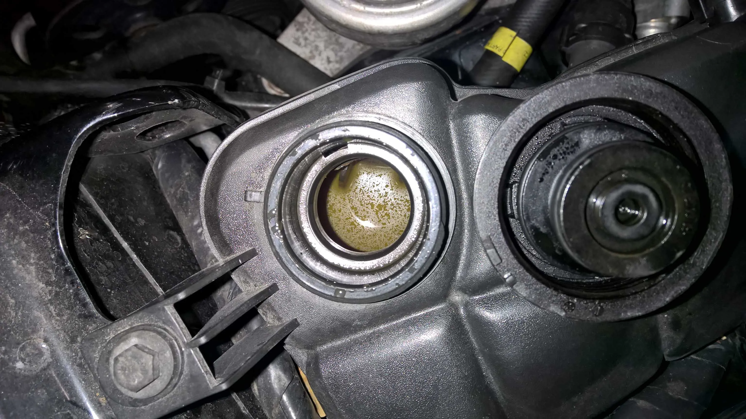

Der Geruch ist geblieben, dann habe ich mal nachgeschaut und
: Kühlwasserstand nur noch gerade beim Rohr vom AGB (beim Übergang zum Schlauch).
Also nachgefüllt (ca 0.8 L) und weiter beobachtet (hatte damals noch keine Ahnung von ZKD etc).
Danach teilweise nochmals 0.5 L, 0.3L etc nachfüllen müssen, (nach jeweils 45km Fahrt, Stadt, AB, Stop-and-Go, alles dabei)

Zwischenzeitlich hat er auf der AB einmal das Gas nicht mehr so richtig angenommen, also abgefahren, wieder war der Schlauch
wieder angeschraubt, gut war.

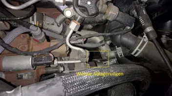

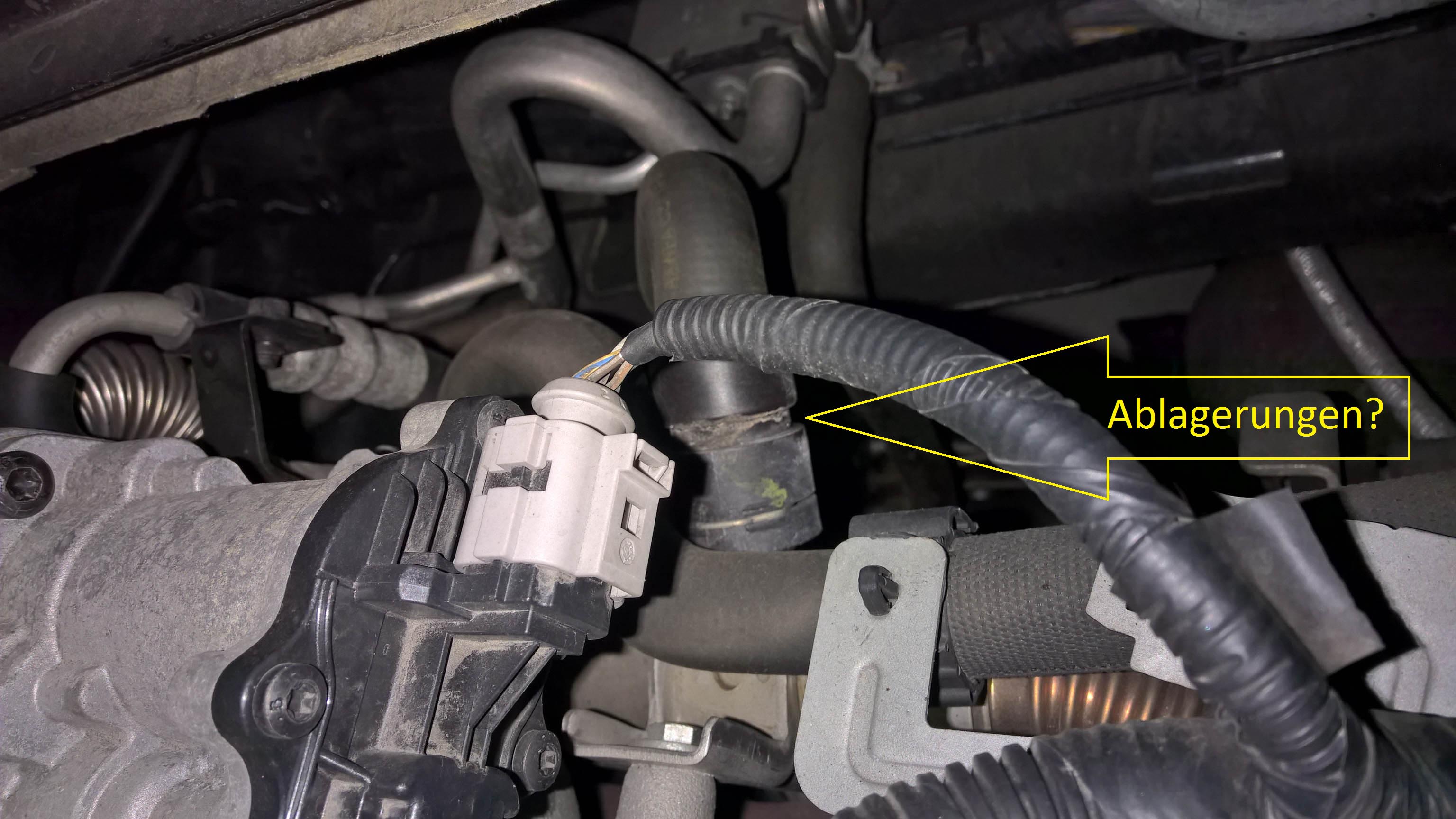

Meine letzte Idee, wenn auch ev Wunschdenken: AGR wird doch auch gekühlt, kann das CO2 von da kommen (weil undicht)
und das Überlaufen des Kühlwassers durch nen ev defekten Lüfter? Geruch im Innenraum durch Übersprudeln im AGB?

Einmal gestottert beim Bergauffahren "Motorstörung", dicker Schlauch befestigt, gut war.

Öl im Wasser - Nein? (Hat so ganz kleine Flöckchen, vom Kühlerdicht?)
Kühlwasserverlust - JA (Sporadisch aber auch nicht
) Kühlwasser wird zum Behälter rausgedrückt. Rechte Sauerei.

CO2 im AGB - Ja

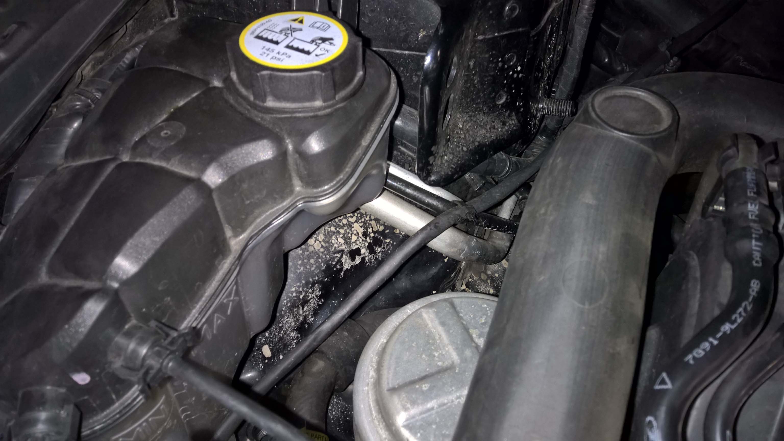

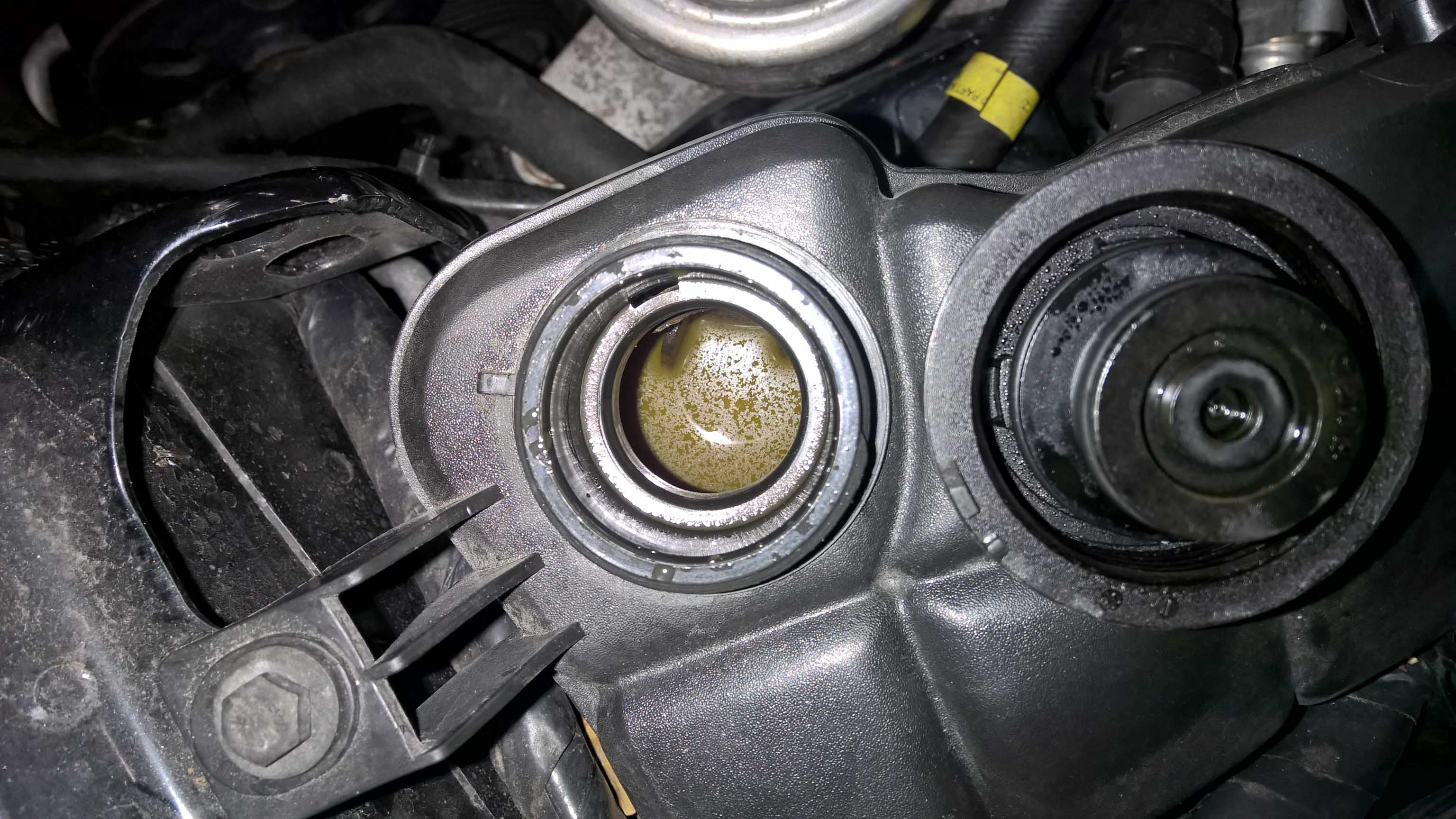

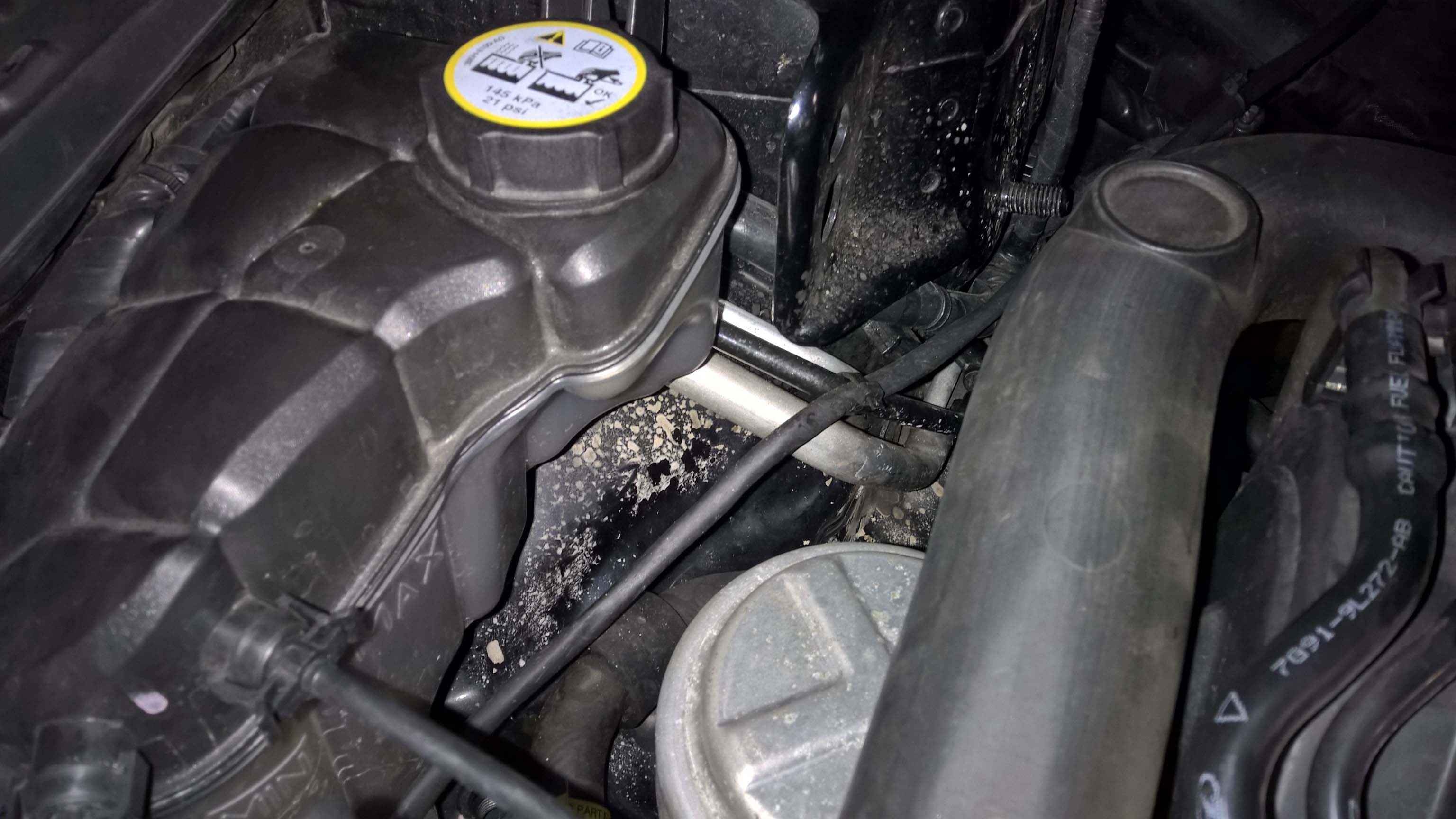

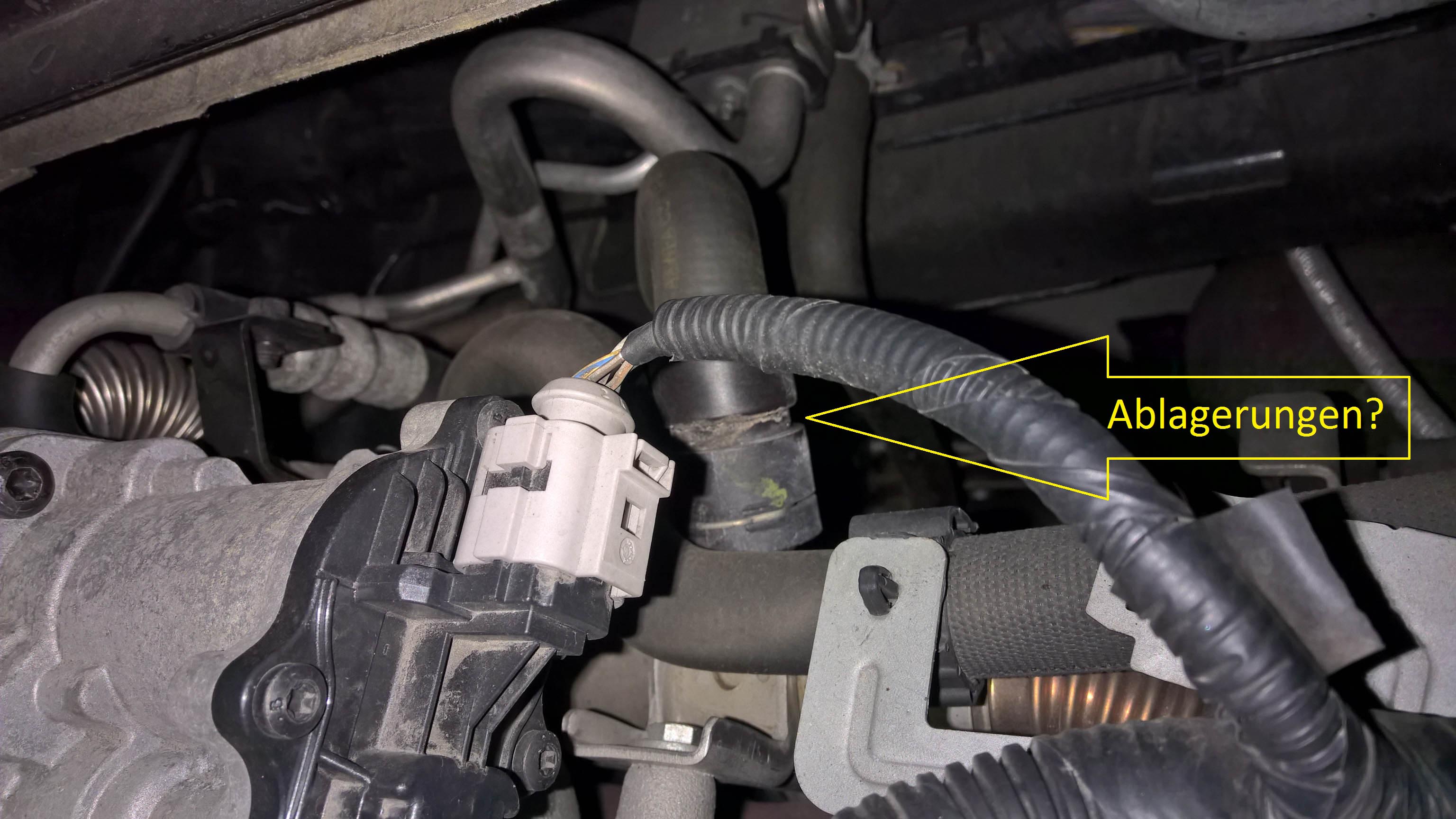

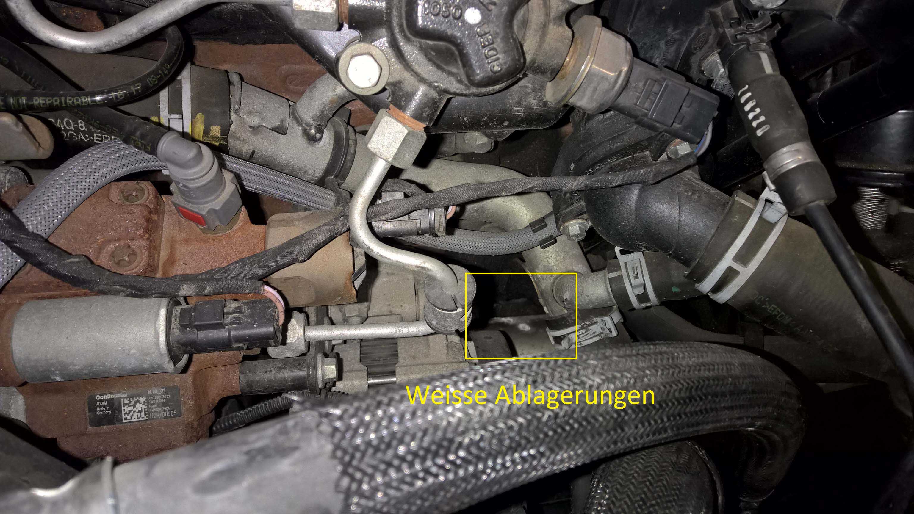

Goto
P.S. Habe mal ein paar Fotos angehänt, vielleicht hilfts.
