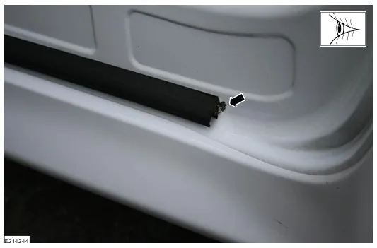

    es gibt bei Ford eine neue TSI für Rost am Türschweller am Ende des Dichtungsgummi`s
    alle Mondeo von 2007 - 2014
    Der ungeschützte Metallkern an beiden Enden der Dichtungsgummis kann zu Korrosion führen und die Lackoberfläche am Türschweller beschädigen.
    Zur Behebung der Beanstandung müssen die Metallkanten an beiden Enden der Dichtungsgummis entgratet und mit Klarlack beschichtet werden. Je nach Ausmaß der Beschädigung am Türschweller ist eine Reparatur mit Pinsel und/oder Punktreparatur erforderlich. Nach der Lackierung müssen Schutzfolien (transparente oder schwarze Folie) unter beiden Dichtungsgummis (links und rechts) aufgeklebt werden, um ein erneutes Auftreten der genannten Beschädigung zu verhindern.
    Je nach Ausmaß der Beschädigung sind zwei Reparaturausführungen verfügbar: BASISREPARATUR und ERWEITERTE REPARATUR. Für ausführliche Informationen siehe die ausführlichen Serviceinformationen in dieser TSI

  • Ach ne ist nicht war. Habe die Woche diese Leiste neu festgeclipst und mit Sikaflex festgeklebt und mich aufgeregt das da Metall rausschaut und immer schön am Blech schabt. Habe genau an der gezeigten Stelle Rost.
    Was ist denn die erweiterte Reparatur.? Unteren Türholm raustrennen :D

  • So, alles fertig. Roststelle beseitigt und mit Schutzfolie versehen. An den anderen Stellen auch Folien geklebt und die Leisten entgratet. Dafür fahr ich nicht zum ffh.
  • Gesagt getan und fertig. Hätte ich auch machen sollen bevor ich die festgeklebt habe mit Sikaflex ;(

    Kante glattfeilen, klarlack drüber, fertig?
  • Na so einfach ist das nun auch nicht! Bitte genau die TSI lesen. Du mußt das im richtigen Winkel feilen und den Klarlack mit der richtigen Geschwindigkeit und Temperatur auftragen :lolschild:

    DeltaF du hast geschrieben, dass der Rost beseitigt wurde-von Ford auf Garantie oder von dir :D ? wie marc es vorgeschlagen hat oder was hast du genau selbst gemacht?
  • Mach Rostumwandler drauf und mit einem kleinen Pinsel Lack und fertig. So lange fährst du dein Auto nicht das der Schweller durchrostet. 8)
