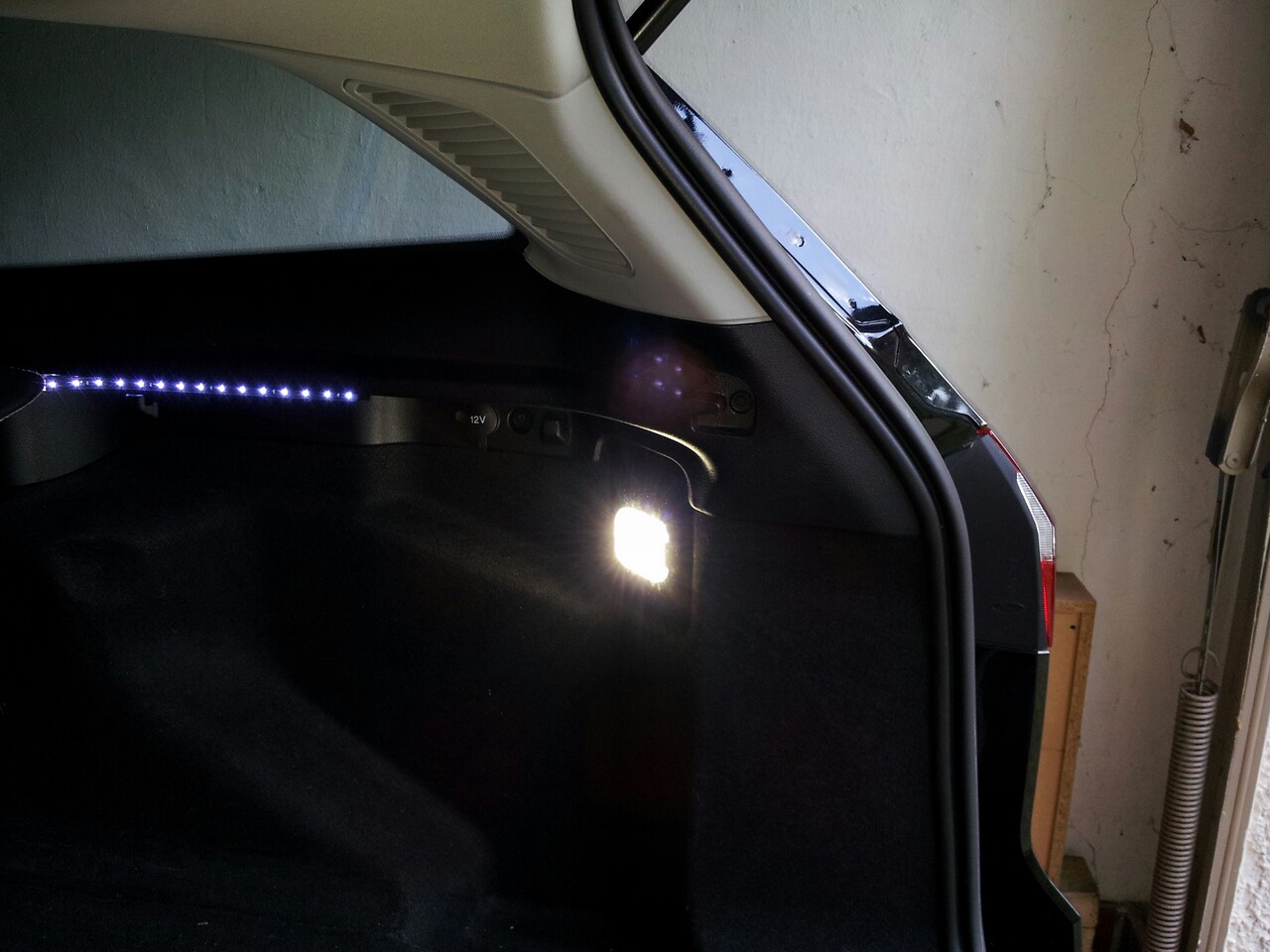

  • Strom kommt natürlich von deiner eigenen Innenraumbeleuchtung hinten. Einfach anzapfen parallel und fertig. Ich habe mir LED Strips mit 3M Klebeband in der Bucht gekauft. Seitlich rechts und links unter der Führungsschine des Rollos verklebt Kabel gezogen verbunden und ans Kofferraumlicht angeschloßen.
  • Wobei man noch erwähnen solte, daß beim Facelift ne orig. Beleuchtung schon im Seitenteil sitzt, im Gegensatz zum vFL, der nur die Deckenbeleuchtung hat.
    Da muss man dann, ungleich umständlicher, von dort aus, am besten mit nem langen Draht, nen Kabel zum Seitenteil ziehen.
    Ich hab mir zus. zu den LED- Stripes noch die sauhelle Transitleuchte in die Rückleuchten- Montageklappe im hinteren Seitenteil eingebaut:
    Gruß Franky

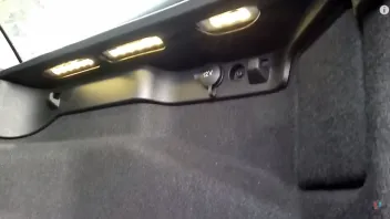

    Ich glaube jetzt wird es klarer xD. Also an dieses Teil? Wie versteckt man am besten die Kabel?
  • Seitliche Verkleidung einfach abmachen :D
