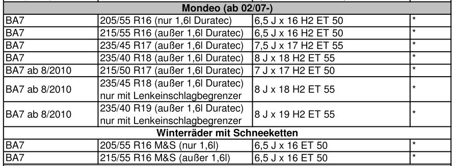

Hi ich habe mal ne frage Kann ich wenn ich 235/40 r18 93w auf meinen mon mit 2,2 l tdci auch 235/40 r18 92w machen
Schau in deinen Unterlagen nach welcher Lastindex vorgeschrieben ist. Ist 93 vorgeschrieben dann nicht. Ist aber z. B 90 vorgeschrieben dann kannst du die 92er fahren. Also mehr geht, weniger nicht.
