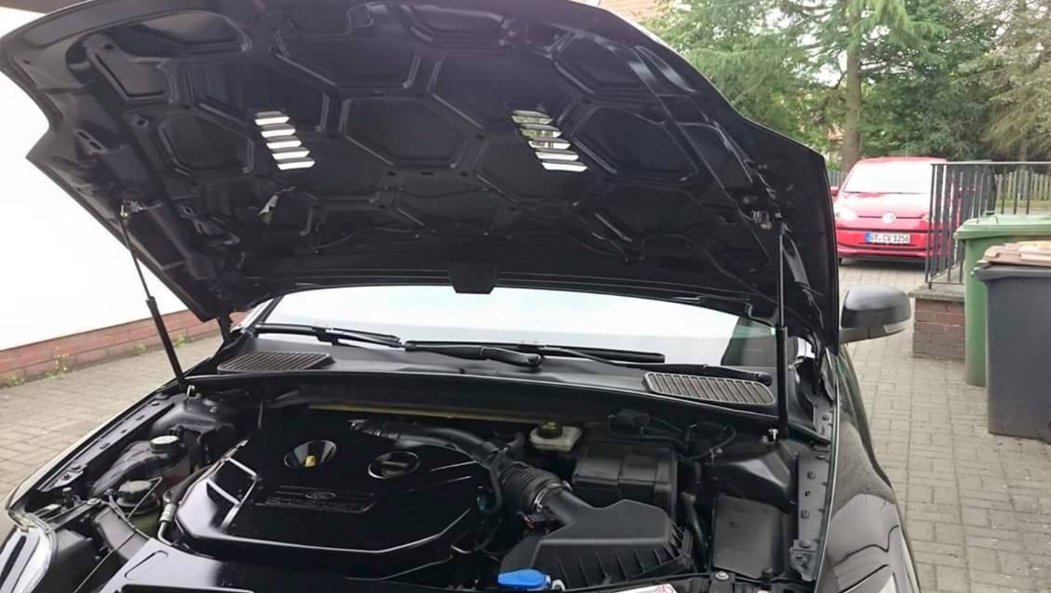

    Ich selbst weiß nur gerade das daran gebaut wird und ich bekomm Bescheid wenn man sie bestellen kann.
    Hier ein Bild bei der Anprobe.

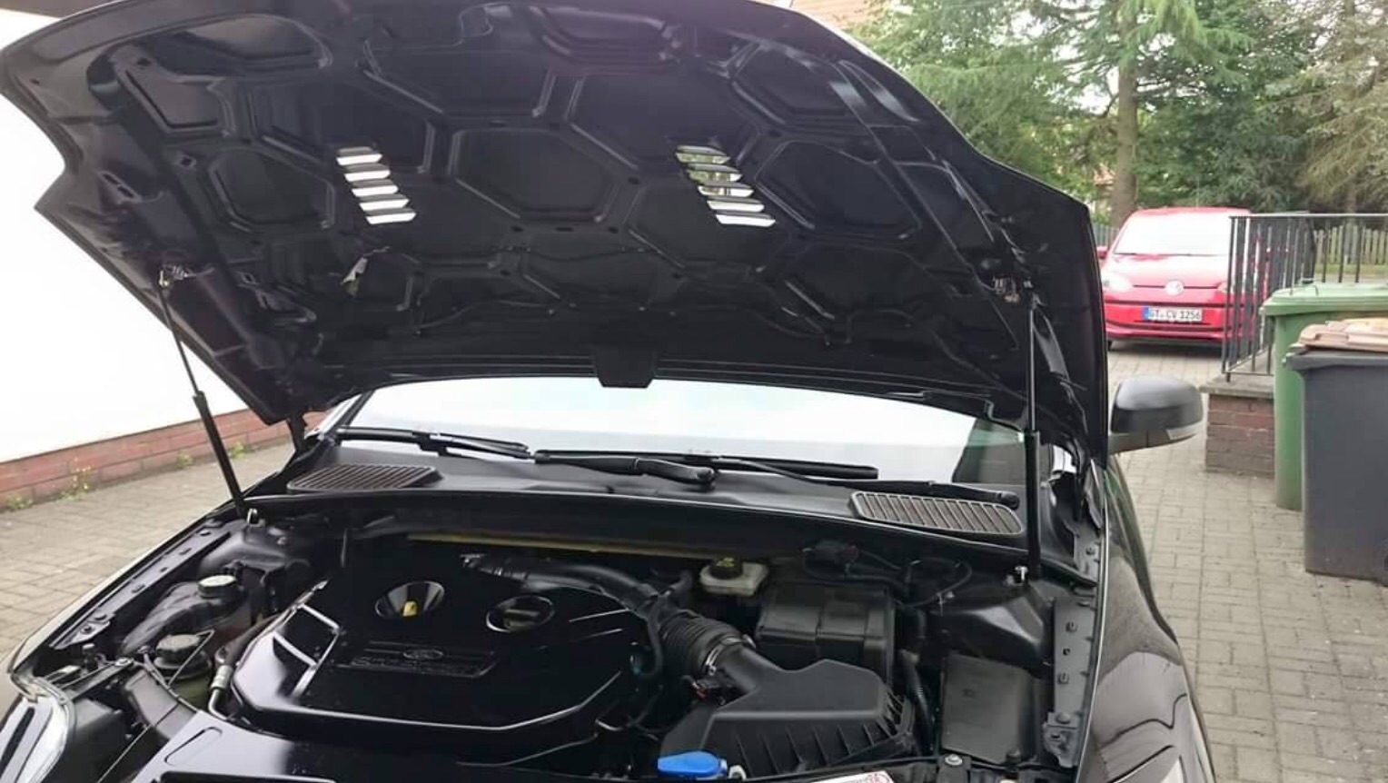

  • Super, Dankeschön für die Bilder. Hast du zufällig noch eins wie du den lifter am Dom befestigt hast? Welche Lifter hast du verbaut? Technische Daten wären schön.
    Weber ,Fenox und andere

  • Na wenn das mal keine info ist. Super. Mach noch einmal vom Dom Bilder und dann sind alle zufrieden :thumbup:
  • Die Lifter werden mit einem Winkelstück ( zB auf Bild 2 das erste von rechts) mit der äußeren der 3 Schrauben oben auf dem Federbeindom befestigt.
