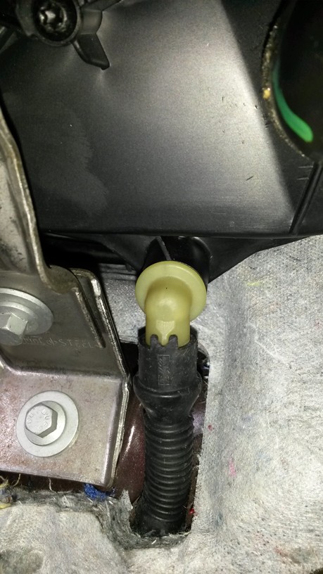

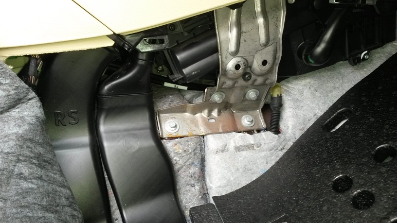

  • Sofort Plastikschweller abmachen. Matten raus und Filzboden im Fußraum rumgeklappt. Ist mit Clips befestigt. Dann liegt da noch Styropor drinn. Alles raus. Mit einen Tuch was rauswischen und Fenster ein Spalt auf. Auto muß unbedingt ausdtrocknen sonst gibt's Schimmel. Du machst die Verkleidung von der Außenseite der Miko ab. Du siehst vorne im Fußraum Beifahrerseite ein Plastikdübel, den raus und dann das längliche Plastikteil ab. Jetzt siehst du den Schlauch vom Kondenswasserbehälter. Den abziehen und den Schlauch durchpusten. Dann ist erste Hilfe schon mal geleistet. :thumbup:

  • Vielen Dank für die Tips usw, wollte da nichts selbst machen da ich mich in meiner Garage nicht bewegen kann und hier das Wetter nicht zu "Draussenarbeiten" einlädt. War dann beim Freundlichen und habe die Arbeit vom letzten Jahr reklamiert, da, meiner Meinung nach, sie diese ordnungsgemäß ausgeführt hätten wäre es nicht mehr zu dieser Situation gekommen. Nachdem geklärt war das ich das nicht nochmals bezahlen werde habe ich mich dazu entschieden die anstehende große Inspektion machen zu lassen.

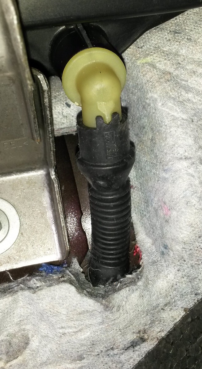

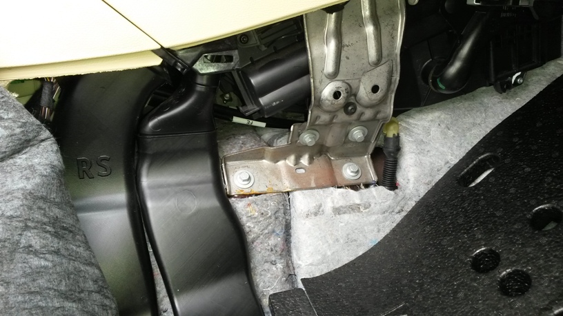

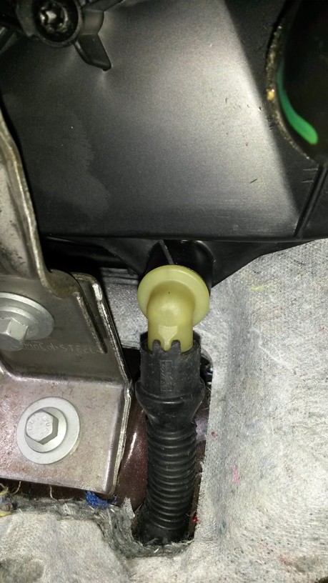

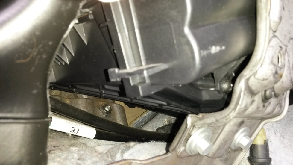

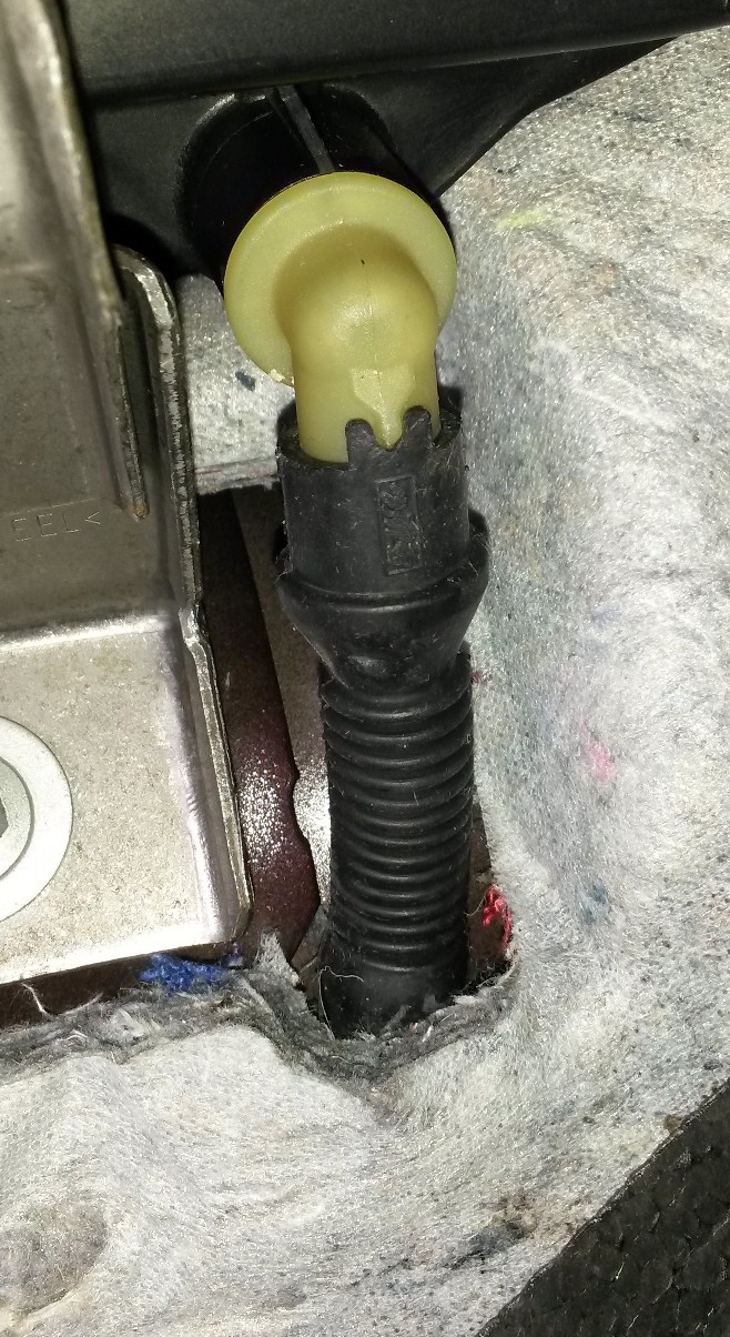

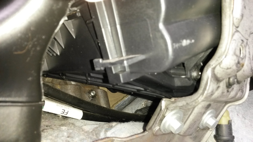

  • Hallo zusammen,
    nun bin auch ich betroffen. Der Teppich im Beifahrerfußraum ist nass.
    - Verkleidung der Mittelkonsole entfernt. Ablaufschlauch scheint fest zu sein.
    - Kunststoffgehäuse der Klima-/Lüftungsanlage stellenweise feucht.
    - Teppich angehoben. Wasser scheint nur im Teppich zu sein. Es hat sich (noch?) nicht darunter gesammelt.

  • den Teppich hochklappen zum trocknen reicht vollkommen aus musste nicht ausbauen viel zu großer Aufwand.
    Die TSI sagt Schlauch muss sitzen, Gehäuse abdichten ggf. und unten was wegschneiden vom Hitzeschutzschild
  • joa kann ich bestätigen hochklappen reicht vom Teppich. Alle Dämmungsteile raus dann geht's, kann halt keiner aufen Beifahrer sitzen .
    Fürs hitzeblech brauchste aber ne Bühne. Mit aufbocken alleine kommst da nicht weiter. Da noch ne querverstrebung abgeschraubt werden muss, sonst kommt man da nicht vernümftig rann.
  • Der Teppich muss nur noch unter der Sitzkonsole hervorgezogen werden. Dazu werde ich die beiden Schrauben herausdrehen.
    Der Schlauch sieht bei mir perfekt aus. Unten sitzt er auch auf einem Kunststoffteil wie oben.
    Wo und wie ist das Gehäuse abzudichten? Handelt es sich dabei um den Deckel, der sich hinter dem Metallbügel versteckt? Ist dieser Bügel dazu zu entfernen?
    Ist das Hitzeschutzblech zwischen Boden und Auspuff gemeint?
    Einmal editiert, zuletzt von fomo (27. Juli 2015 um 15:13)
  • Was willst du denn da abdichten? Ich sehe noch nicht einmal eine feuchte Stelle. Bist du sicher, dass es von der Klima kommt?
