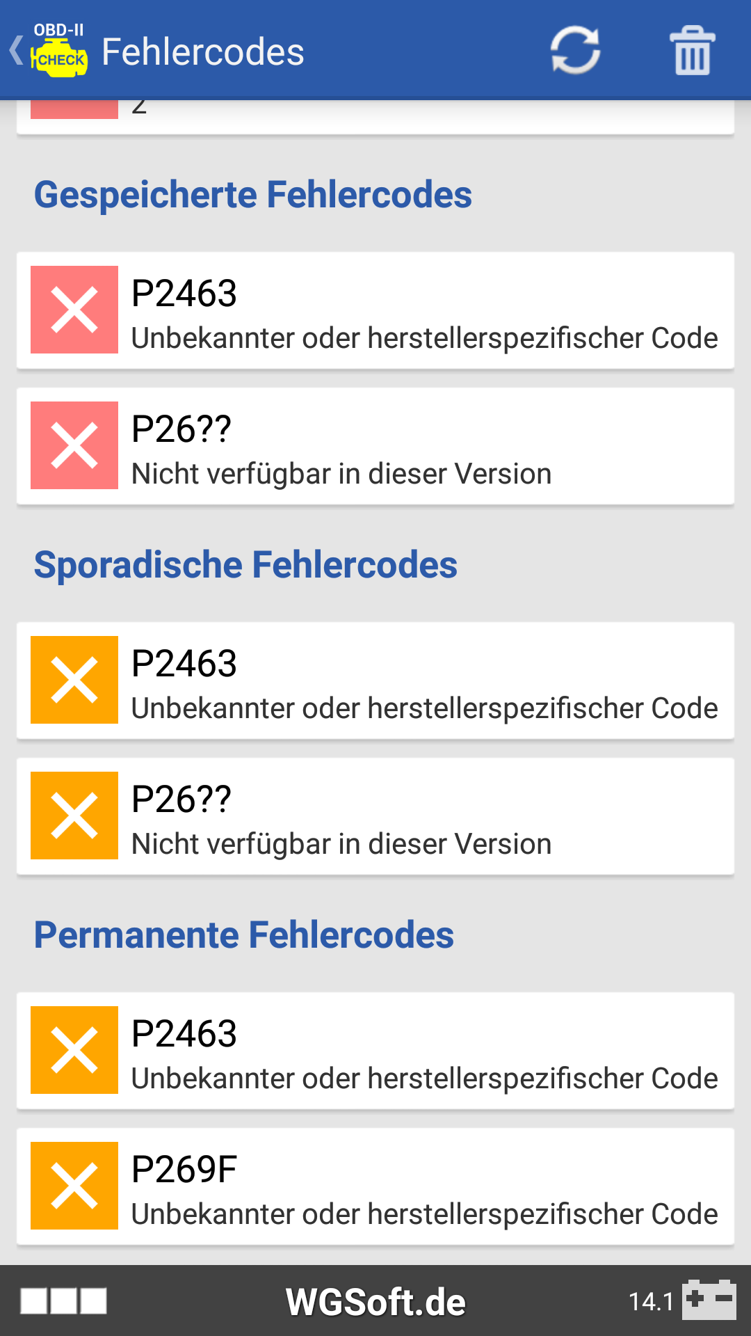

    Ich wollte gestern nach Holland in den Urlaub fahren. Hatte 2 Tage davor schon ab und an mal für 15 Sekunden Motorstörung im Convers+ stehen. Nach der Fehlersuche fiel mir auf, dass die Sicherung F6 (laut BDA für das Kraftstoffverdampfersystem zuständig) durchbrennt. Ich hab die Sicherung dann noch 2 mal gewechselt, jedoch brannte diese immer wieder durch. Gestern hatte ich dann dauerthaft Motorstörung im Display stehen und zusätzlich leuchtete die Motorkontrolllampe nun dauerhaft. Ich habe mit meinem Bluetooth OBD2 Dongle dann Fehlercodes ausgelesen. Laut Android App kam fehler P2463 (Rußpartikelfilter teilweise verstopft) raus.

  • Wenn der Stromkreis Verdampfer unterbrochen ist, müsste es noch den Fehlercode P269F geben.
    Den gibt es auch mit Sicherheut, und wenn die Sicherung durchbrennt kannst Du auch da den Fehler suchen.
  • Ne, tut mir leid, bekomme nur den Fehlercode P2463 angezeigt.
    Trotzdem vernichtet sich die Sicherung von selbst

    Edit: Jetzt auch zusätzlich Fehlercode P269F
    Einmal editiert, zuletzt von Proll (31. August 2015 um 17:44)
  • da ist doch auch der Fehlercode P269F ... sagte ich doch ....
