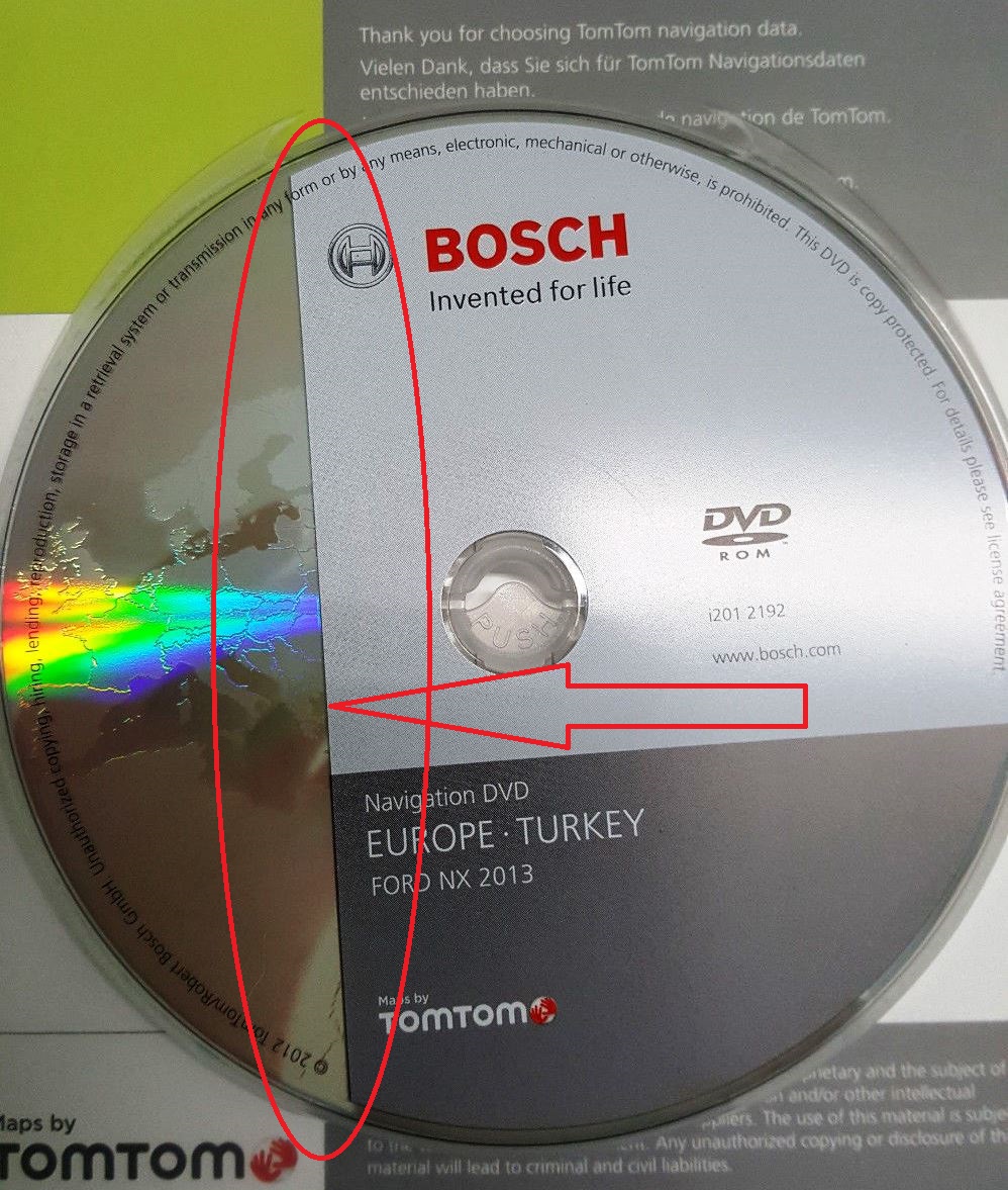

    Habe letzte Woche das Update aus dem Forum erfolgreich drauf gespielt, leider ohne Wirkung. Heut Morgen als es wieder hing habe ich mir die DVD angeschaut (keine Kratzer, kein Schmutz).
    Was kann ich tun? Ist der Leser / Linse dreckig? Kann ich das selbst reinigen oder Muss ich zu Ford?

    Die DVD hast du schon mal geprüft? Nicht das hier ein dicker Kratzer der Übeltäter ist.

    Unter DVD anschauen verstehe ich was anderes als prüfen. Ich glaube kaum, dass er die pits und lands alle geprüft hat ;) Stimmt, hätte ich noch mal erwähnen können. Ins Laufwerk legen und versuchen ein Image zu ziehen wenn kein spezieller Kopierschutz drauf ist oder ein Prüftool für optische Datenträger nutzen (schaut ob die Blöcke lesbar sind). Ist zwar unwahrscheinlich dass hier plötzlich was passiert allerdings gibt's im Auto ja auch mal recht hohe Temperaturen die Datenträger beschädigen können. Und es wäre nicht das erste Laufwerk, was langsam einen Datenträger killt.
    Sind ja nur Ansatzpunkte.
    Wenn die DVD ansich ok ist bleibt ja nur Software oder Laufwerk.

    Hab die DVD nochmals raus genommen und sauber gemacht - Fehler bleibt.

    Versuchs doch mal -falls verfügbar- mit ner anderen DVD.

  • Hab nur noch ne 2009 DVD aber ich glaub die läuft nicht mehr nach dem Update - muss ich morgen mal probieren.

  • ich würds nach dem update nochmal mit der Sicherung probieren und ne andere dvd...ansonsten wüst ich auch nicht weiter. Lesekopf vom Laufwerk kanns eigentlich nicht sein. Er liest ja nachdem er was findet. Tippe als eher auf DVD.
